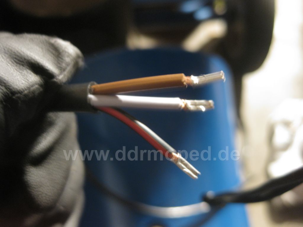

Dann lege ich mal los:
Das graue Kabel für das Rücklicht habe ich an die Nr. 58 angeschlossen. Müsste doch so richtig sein?
Ich orientiere mich dabei an den Schaltplan von H. Moser, den ich sehr gut aufgebaut finde! smile.gif

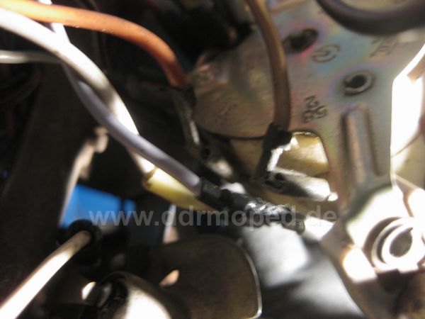

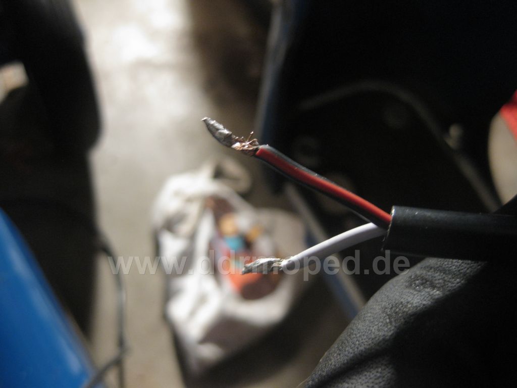

2.
Das rot/schwarze Kabel habe ich da angeschlossen, wo auch das alte originale dran war.
Die Nr. 54 habe ich da nicht gesehen. Wo steht die denn? Neben dem Anschluss steht 59. Oder noch einfacher auf dem Bild zu sehen ist das Kabel da angeschlossen, wo das Dreieck mit der 1 eingestanzt steht.
Aber in diesem "Block" muss auch die 54 sein. Aber wie bereits erwähnt hat das Bremslicht ja schon funktioniert. rolleyes.gif

Die Anschlüsse vom Rücklicht kommend...
So doch in Ordnung oder?

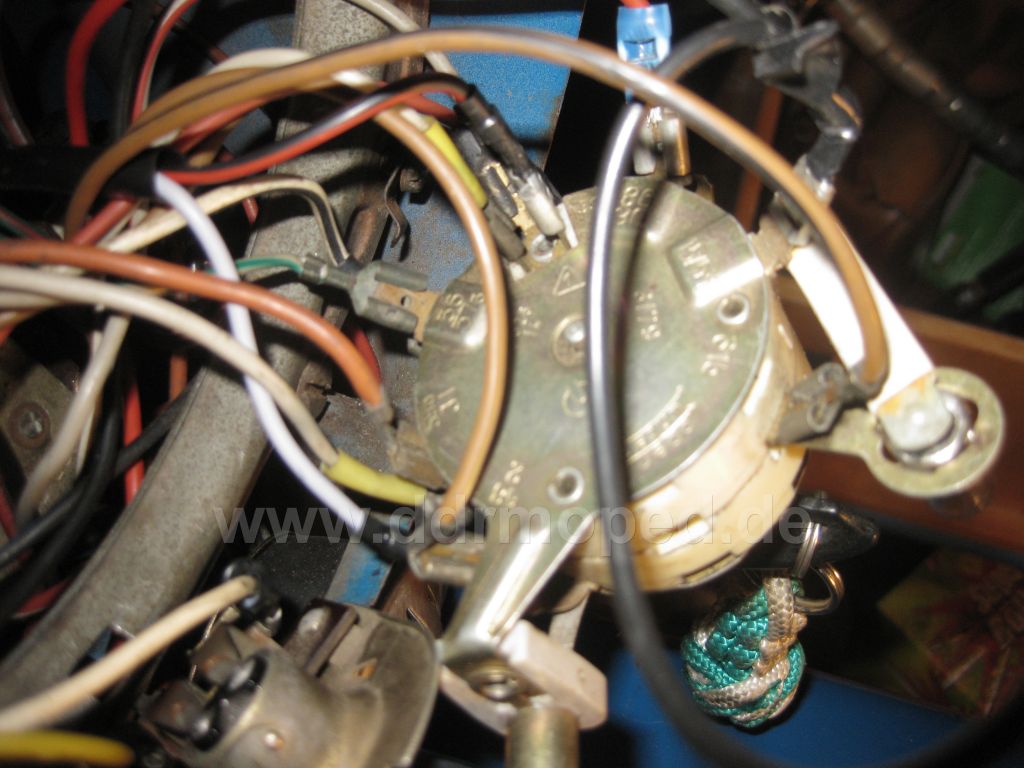

Die Anschlüsse vom Zündschloss kommend...

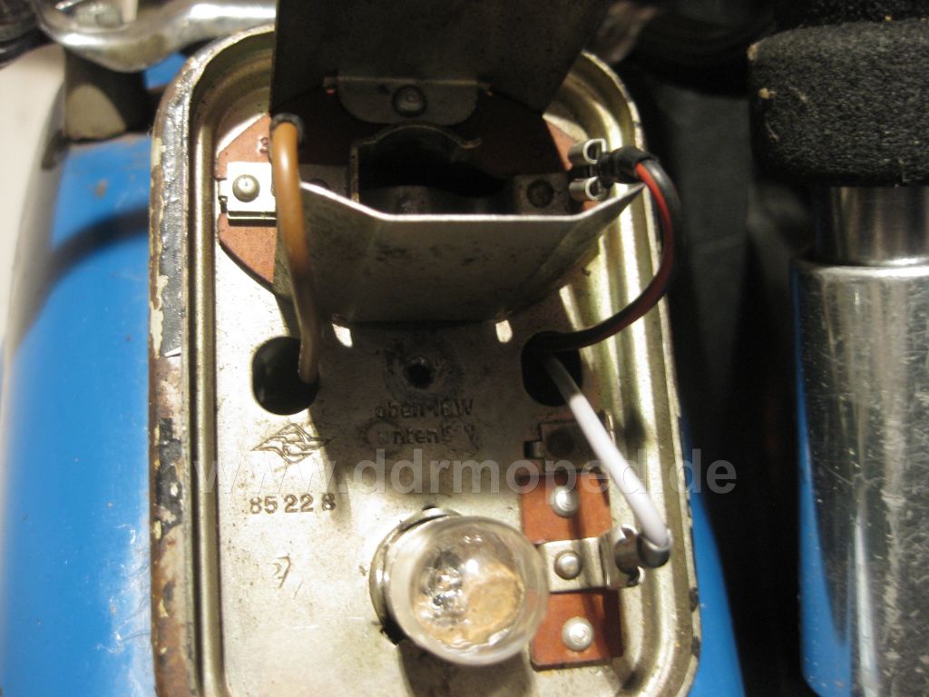

Das Rücklicht...

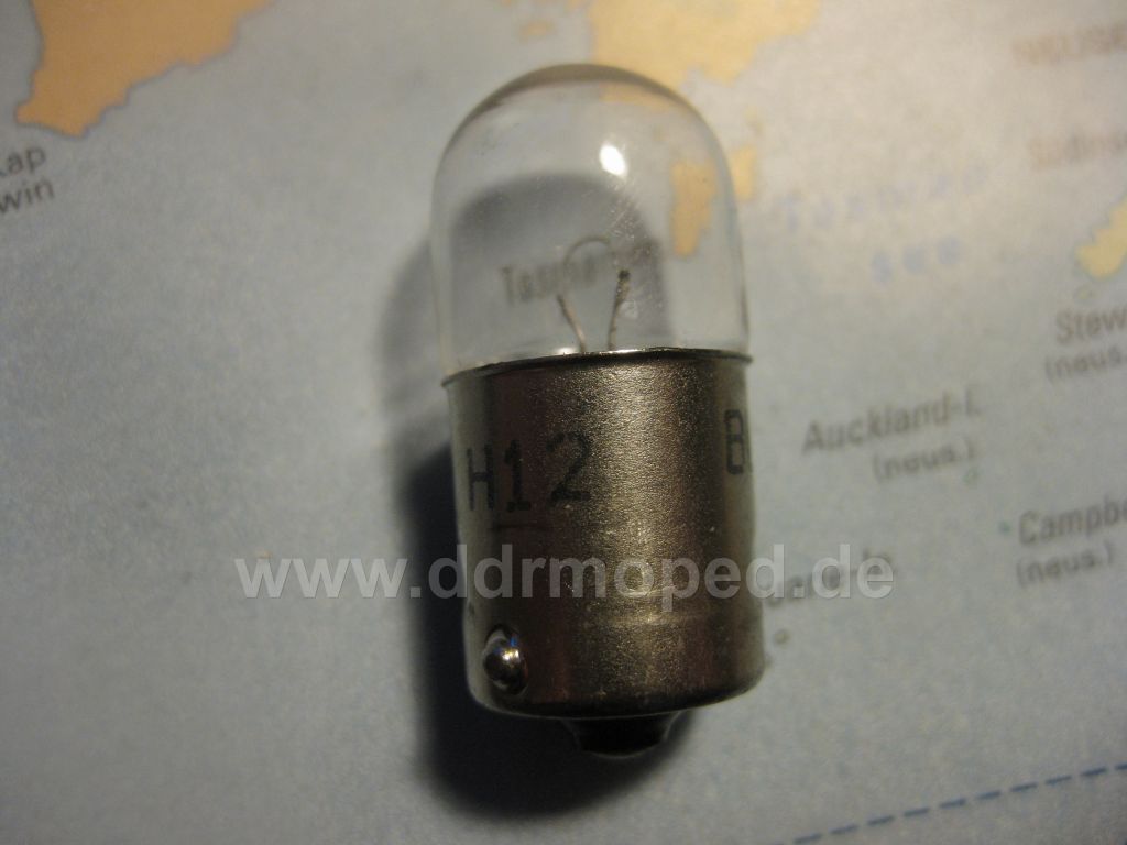

Naja 15 mm Durchmesser hat sie auch...
Wo soll ich jetzt nach dem Fehler suchen, wenns nicht die Birne ist, obwohl ich der kein Vertrauen schenke.
Das Rücklicht muss doch leuchten, wenn der Motor läuft und die Bremse nicht betätigt wird.
Was soll ich mal versuchen mit meinen wenigen Mitteln?
