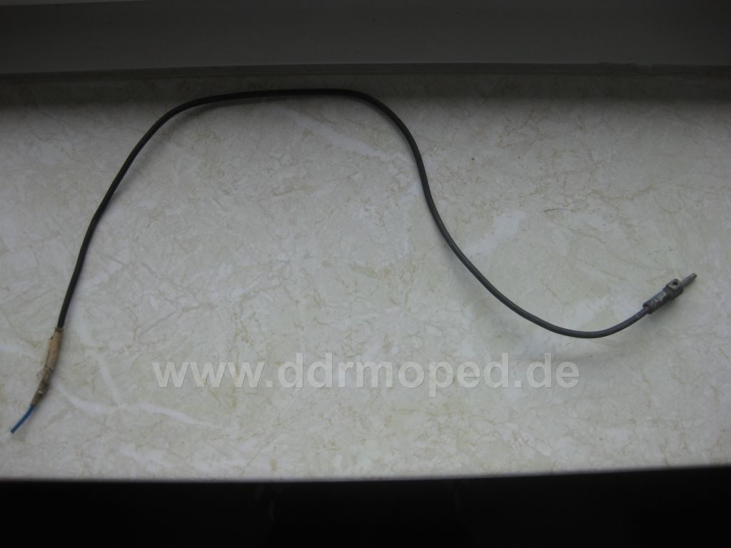

Das Massekabel zum Bremslichtschalter hat am einen Ende eine Flachsteckhülse, am andren Ende nur die Kupferlitze, die in der Lüsterklemme verschraubt wird . wink.gif

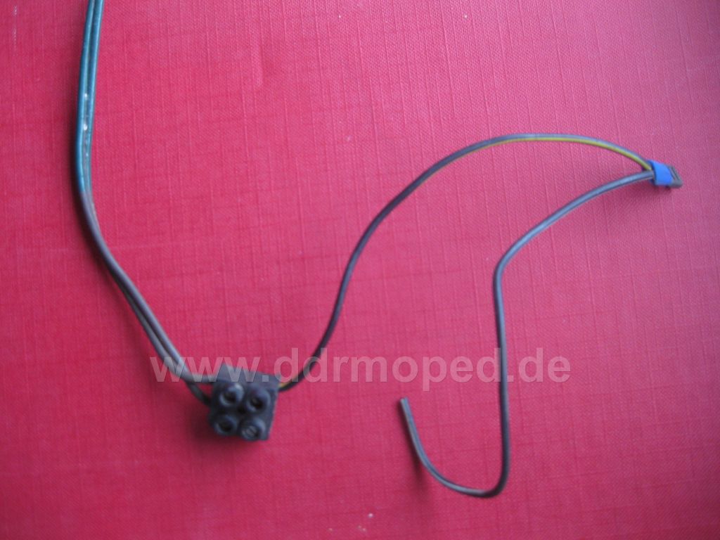

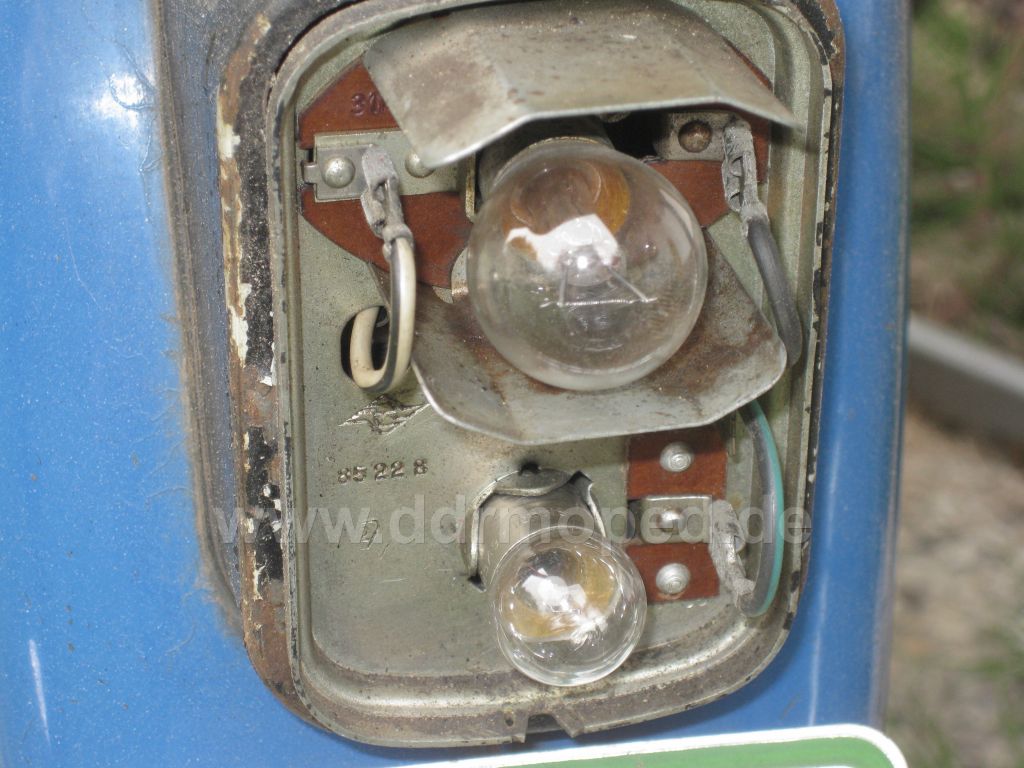

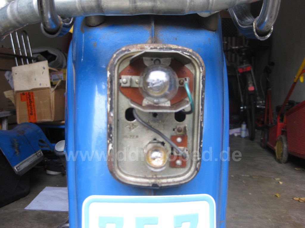

Aber erstmal zum Rücklicht! Ich habe schon die Krise bekommen! mad.gif Mein Schrauber, wo die Schwalbe war hat wohl noch weniger Ahnung als ich! So zumindest der Eindruck! Mein Unverständnis wächst und wächst und dann noch dieses depressive Wetter ph34r.gif Es ist zum verrückt werden.
Ich weiß, dass das Bremslicht immer gefunzt hat! Und jetzt kommen meine super beschissenen Entdeckungen des Tages!
- Lüsterklemme abgeschnitten
- Ebenso das Kabel, welches an das Bremsschild gehört
Zudem kann ich neuerdings nicht mehr richtig mit meinem Fotoapparat fotografieren. Das Zündkerzenbild bekomme ich auch nicht hin. Egal was ich mache. Selbst das Rücklicht fotagrafieren funzt nicht wirklich! Echt mist! cry.gif
Ich hau hier jetzt mal ein paar Bilder rein vom Rücklicht und was abgeschnitten wurde! blink.gif ph34r.gif unsure.gif cry.gif Die Smilies können meine Entrüstung gar nicht beschreiben.
Immer gerate ich an irgendwelche........ Ich wills gar nicht aussprechen!
So die Bilder
Ich werde am besten mal die Haube abbauen und da mal gucken, wies dort aussieht!
Hier das 1. Bild, wo noch alles in Ordnung war!

Hier der Ist- Zustand. Näher komme ic hmit meiner Kamera nicht ran _uhm.gif Wird sonst unscharf. Ich halte auch ruhig!

Das linke Ende hatte mal die Klemme, die auf dem Bremsschildnupsi saß!

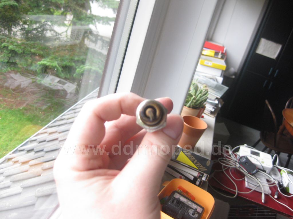

Und zum Abschluss meine Hand mit Zündkerze.
Ich kanns leider nicht besser fotografieren! ISt das braun so in etwa in Ordnung?
Gestern bin ich nachdem ich ein bisschen fetter eingestellt habe bin ich so um die 15 km gefahren.
Davor sah die Kerze aus wie son helles Karamell Eis! Also so mager oder?
Einen Kolbenklemmer will ich unbedingt vermeiden! Lieber bisschen zu fett als andersum!

Jetzt mal ehrlich das ist alles kein Beinbruch. Lass da keine Idioten dran, dass kannst du ohne Probleme auch alles selbst wieder reparieren und dann hast du auch die Sicherheit dass es ordentlich gemacht ist. smile.gif
Die Kerze ist so eigentlich schon okay wie auf dem Bild.

Und wie richte ich das wieder? _uhm.gif Ich baue mal die Haube ab und gucke mir den Kabelkram mal an!

Mithilfe des Buchs von Ehrhard Werner etwas Geschick und Köpfchen und dem Forum kannst du so ziemlich alles machen, solange nicht der ganze Motor kaputt ist.
Wegen dem Rücklicht ist ja jetzt auch nichts o schlimm. Besorge dir einen Schaltplan z.B. von Familie Moser und prüfe alles nach. wink.gif
