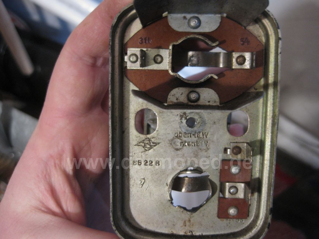

Multimeter ist leider noch nicht da, habe aber trotzdem noch mal eine Frage zur Bremsanlage. rolleyes.gif
Wenn ich die komplette Rücklichteinheit testen möchte, muss dazu dann alles wieder angebaut werden? Oder geht das auch ohne Panzer anbauen oder beszieht der sich irgendwo Masse her, die das Rücklicht brauch? Bin mir gerade unsicher. ph34r.gif
Das Rad sollte auch wieder eingebaut sein oder? Was muss ich beim Wiedereinbau berücksichtigen? Muss ich einen Gang einlegen? hmm.gif
Eigentlich muss das Bremslicht doch nach leichter Betätigung anfangen zu leuchten oder?

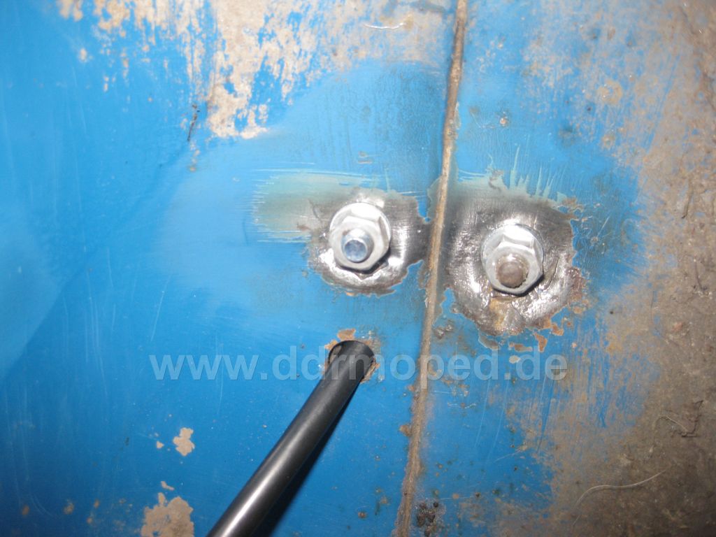

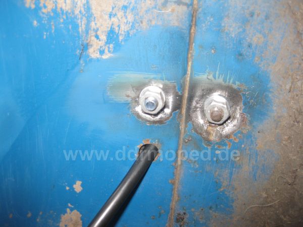

Und zur Masse fürs Rücklicht:
Die Schrauben vom Panzer gehen in das Rücklicht rein und von dort geht die Masse auf das Rücklichtgehäuse und an den Anschluss für die Birne? So ist doch der Masseweg oder?
Ich muss gestehen, dass ich da neulich zu fleißig dran war. Habe den Rost von Innen abgeschliefen bis aufs balnke Blech. Doch ein bisschen zuviel. ph34r.gif Konservieren?
Foto hänge ich trotzdem mal an. Da muss doch Masse fließen können?

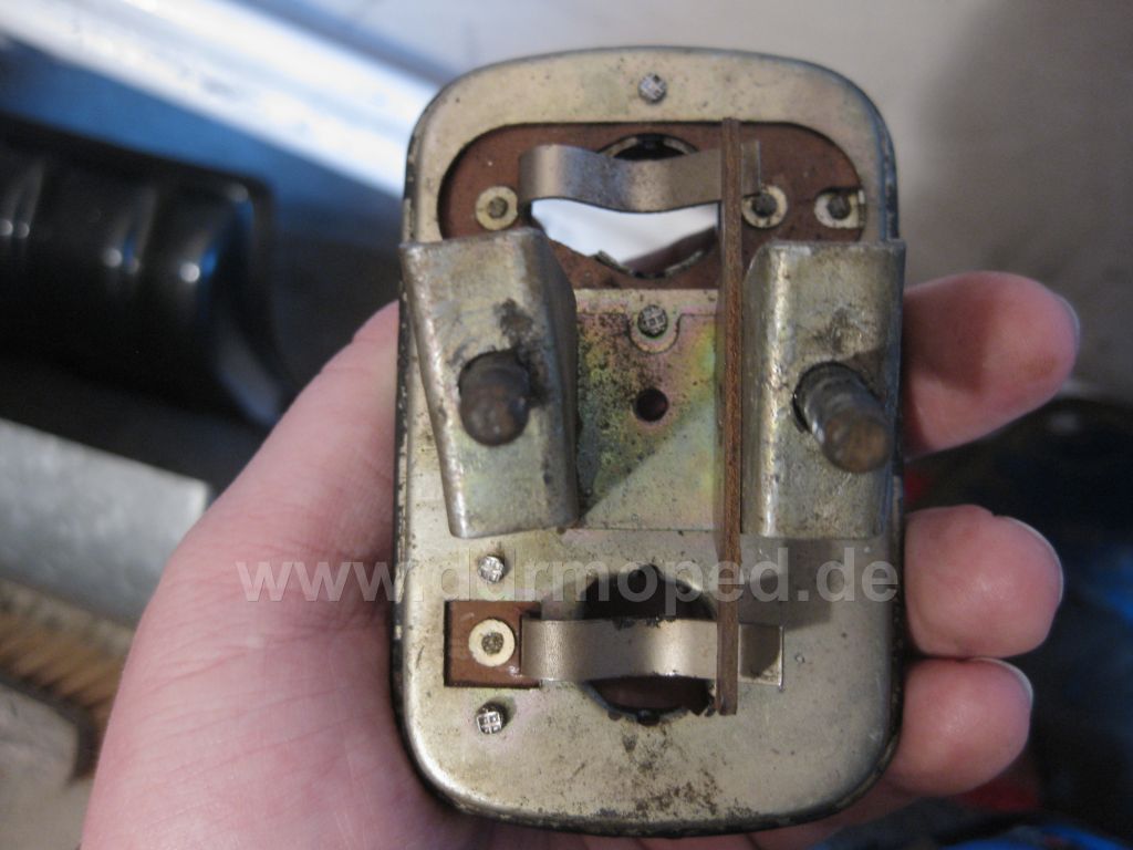

Das Rücklichtgestell oder wie man es nennen tut...

und die leicht verbogene Rückseite.......

Naja Masse ist Masse also kannst du zum Test auch von wo anders hernehmen. Blankes Blech ist nicht so gut. sad.gif
