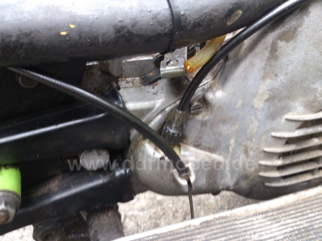

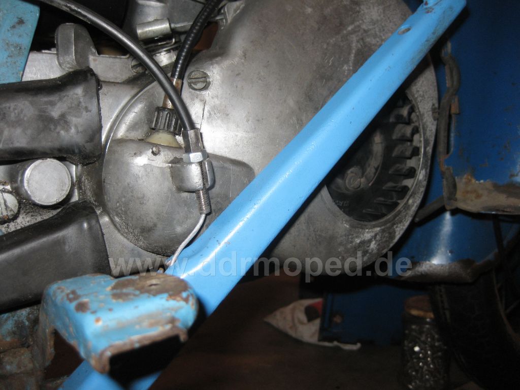

jetzt lässt sich die Bremse betätigen. Habe ein bisschen mehr fett rangemacht und jetzt funzt sie. thumbsup.gif
Die Bremse kann ich betätigen nur wenn ich das Trittbrett montieren würde, würde die Bremse schon gezogen werden.
Diese Stellschraube habe ich nach ganz unten gedreht, damit ich mehr Seilzug habe. Was habe ich da falsch gemacht? Oder gibts auch Nabauzüge, die zu kurz geraten sind?
Bilder kommen gleich...
PS: Wie wird der Bremszug nun genau verbaut? Habt ihr ein Detailfoto für mich? Wäre super toll. wink.gif

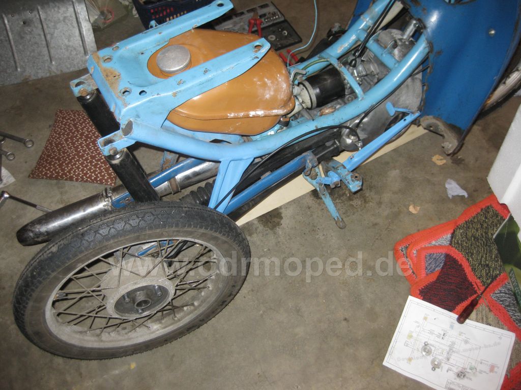

Das erste Foto zeigt lediglich das ausgebaute Hinterrad mit Bremse. Sollte ja im ausgebautem Zustand testen, ob sich die Bremse betätigen lässt.

Gudupower
Geschrieben am: 25.03.2013, 17:40
Beiträge: 4518
Mitgliedsnummer.: 5541
Mitglied seit: 02.06.2012
Das sieht total falsch aus, aber sollen sich mal die anderen äußern. Hast du da keinen Zug für vorne eingebaut? Das was bei dir am Seitendeckel ist sollte doch eigentlich im Handhebel rein. _uhm.gif Verwirrt mich, bei mir siehst anders aus.
