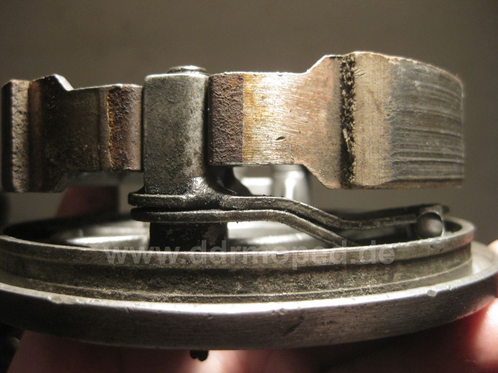

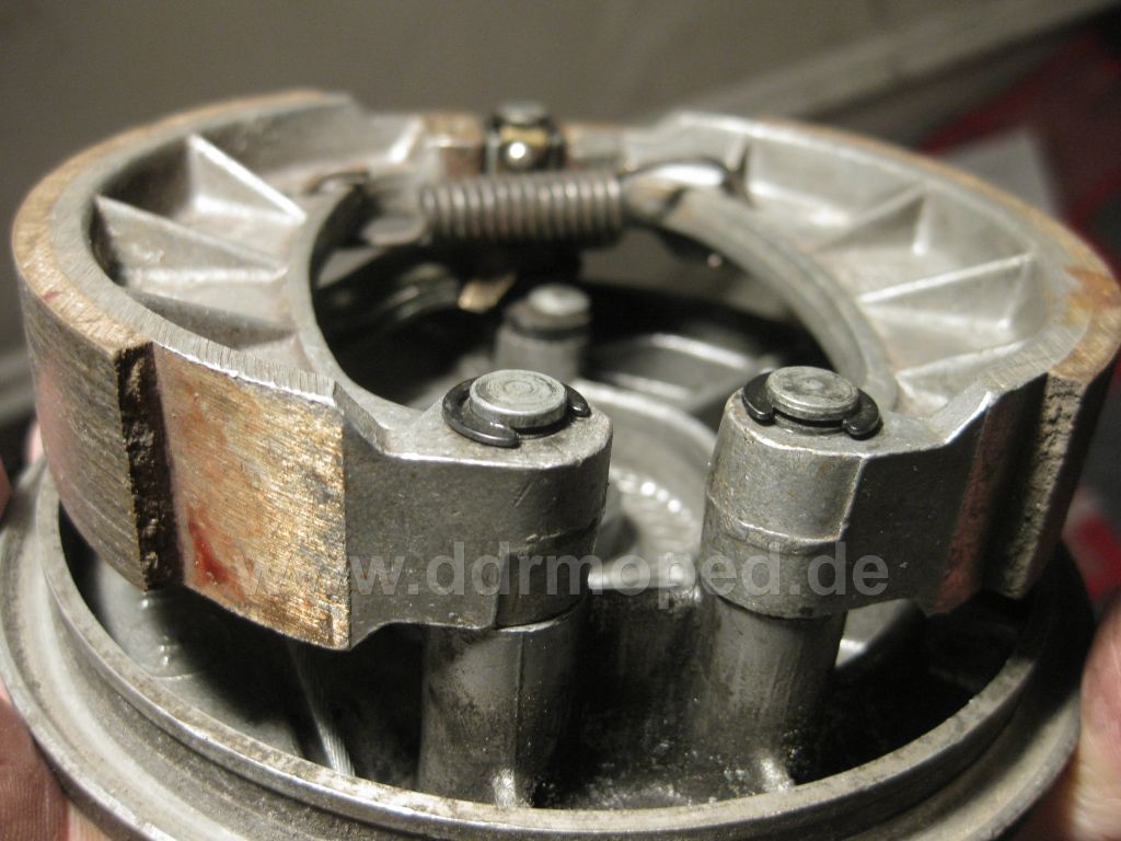

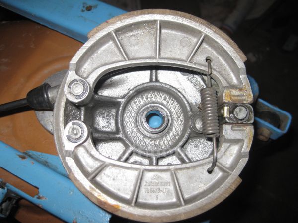

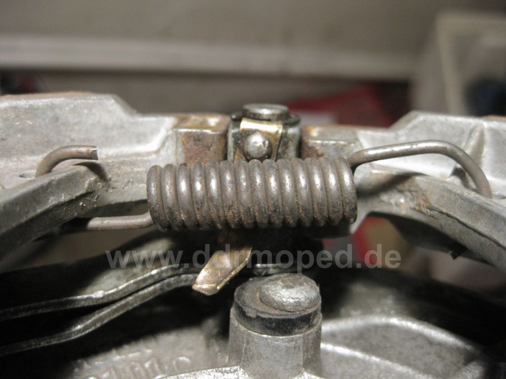

Geschrieben am: 26.03.2013, 12:29
Also mal ganz ehrlich, die Feder zwischen den Bremsbacken ist ja lebensgefährlich! Die ist mehr als tot! Raus damit und eine neue rein!
Der Bowdenzug ist also ein Nachbau vom MZA! Vielleicht liegt es ja daran.
Überprüfe ma die Maße des Bowdenzuges.
Gesamte Länge von Nippel zu Nippel muss 896,5 mm (89,65 cm) betragen.
Die Hülle muss 692 mm (69,2 cm) lang sein und das Funktionsmaß (also von der Hülle bis zum der in der Bremse eingehangen wird muss 181 mm (18,10 cm) +/- 1 mm betragen.
Passt dieses Maß nicht, dann wissen wir wo das Problem ist.
