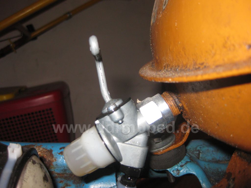

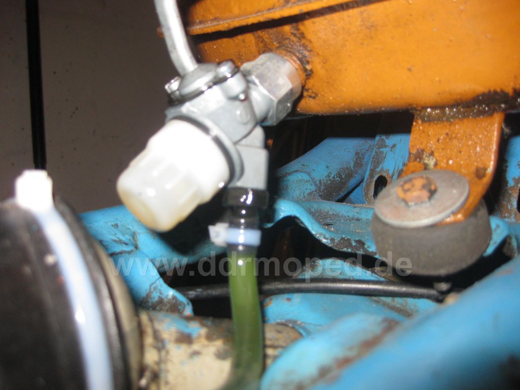

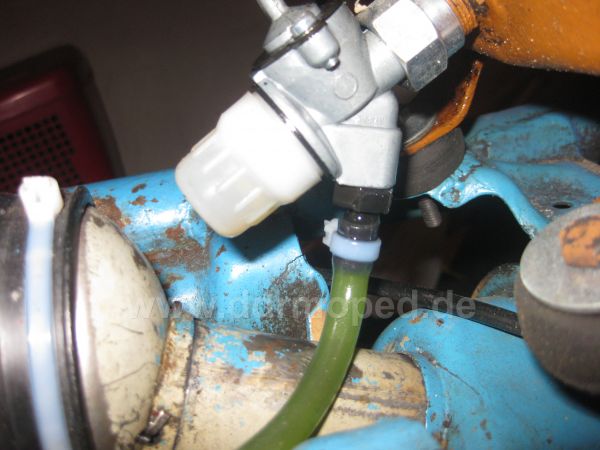

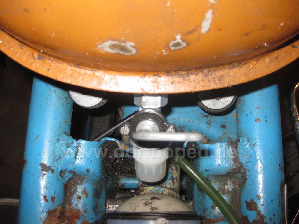

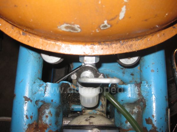

ich habe jetzt ein weiters Problem, bei dem ich bicht genau weiß, wie ich vorgehen soll. sad.gif
Meine Schwalbe bekommt keinen Sprit! Das allerdings erst seitdem, als ich nur mal die Schrauben von der Haube rausgeschraubt habe, um zu sehen, ob die nicht richtig befestigt war. Dachte mir, dass, wenn sie falsch befestigt wäre, ein Grund dafür sein könnte, dass der Kickstarter die Haube beim Kicken berührt.
Dann habe ich die Schrauben wieder reingesteckt und alles wieder zusammengebaut.
Beim lösen der Schrauben habe ich dann bemerkt, dass die beiden Schrauben vom Benzinhahn nicht richtig fest waren. Also habe ich die ein bisschen mehr angezogen.
Seitedem lässt sich der Benzinhahn nur ganz schwer bewegen und es fließt kein Sprit mehr.
Das Lösen der beiden Schrauben hat nichts gebracht. Wird dann ja auch alles undicht.
Jetzt habe ich die Haube mal komplett abgebaut, da ich dachte, dass die vielleicht so sitzt, dass ein Druck auf den Benzinhahn ausgeübt wird. Das ist aber nicht der Fall.
Den Tank habe ich erst kürzlich knapp über die Hälfte wieder aufgefüllt. Bin seitdem auch nicht mehr gefahren!
Was muss ich nun machen/ überprüfen? Sprit ist im Benzinschlauch, läuft aber nicht raus! hmm.gif
Warum lässt sich der Benzinhahn nicht bewegen oder nur ganz schwerfällig? Verbogen?? _uhm.gif ph34r.gif
Ich hänge mal ein paar Bilder an! Vorm ersten Lösen der Haube hatte noch alles gefunzt!!
Bitte helft mir!
Gruß Vincent
Dann den Hebel bewegt und jetzt haben sich wahrscheinlich die Löcher inner Vierlochdichtung verschoben/verzogen.
Da muss der Hahn mal ab wink.gif Am besten Sprit ablassen und das Küken mal abschrauben, damit man die Vierlochdichtung zu Gesicht bekommt.

Wegen dem Benzinhahn, auf gar keinen Fall zu fest ziehen, sonst wird er schnell undicht. Am besten solange lockern, bis er undicht wird und dann die Schraube ganz leicht anziehen dann läuft er auch geschmeidig. In deinem Fall wird sich das ganze voll ein wenig verkantet haben, musst dann wohl das Küken einmal ganz abnehmen und mal schauen, was mit der Dichtung los ist, da hat sich bestimmt verschoben oder ist leicht verrutscht. Ich gebe immer noch zusätzlich einen Tropfen Silikonöl auf die Dichtung, dann lässt sich das Küken schön bewegen. smile.gif
