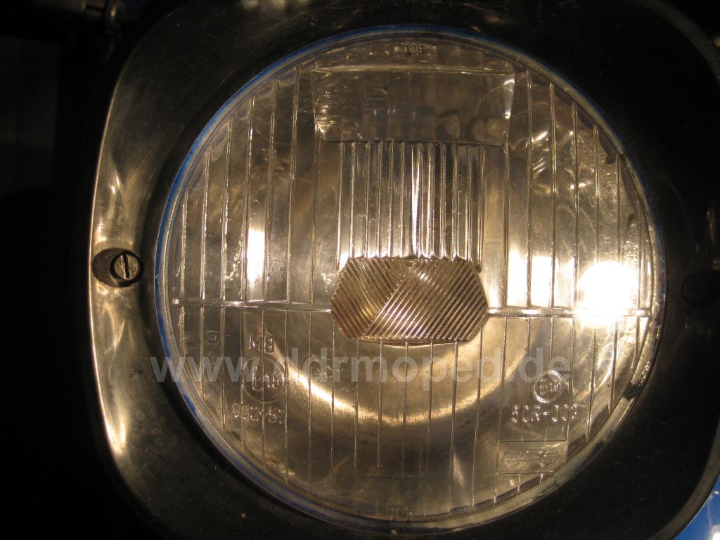

ich wollte mal wissen, was ich für ein Scheinwerferglas an meiner Schwalbe habe?
Ist das von Simson oder habe ich eines von irendeinem anderen DDR Fahrzeug? hmm.gif
Gruß Vincent

Wenn da irgendwo DDR oder GDR _uhm.gif steht dann ist schonmal gut, aber sieht irgendwie komisch aus das Glas. hmm.gif

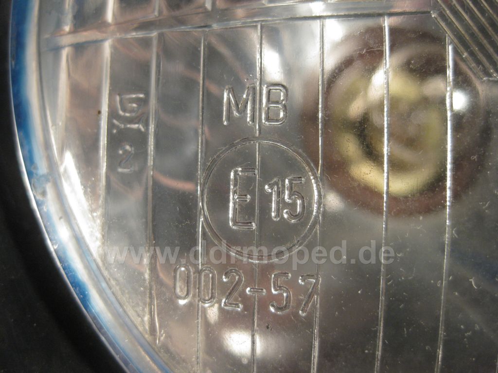

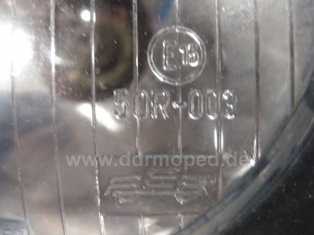

Ich hänge jetzt noch 2 Bilder an. Mir sagen die Zahlen und Zeichen nichts.
Grüße Vincent

Ich würde sagen ist von einem Auto und nicht aus der DDR. Kenne mich da aber auch nicht aus. wink.gif

Warum raten wenn man auch nachschauen kann?
Erstmal verrät der Code im (E) Kreis das prüfende Land. E15 ist DDR, mittlerweile natürlich nicht mehr gelistet.
Dann nehmen wir die Prüfvorschrift. Norm 50R ist Motorradbeleuchtung.
http://www.bmvbs.de/cae/servlet/contentblo...traeder-pdf.pdf
Ergo: Prüfnummer (E15) 50R-... ist ein Motorradscheinwerfer aus der DDR.

Este
Geschrieben am: 02.07.2013, 10:59
Beiträge: 4234
Mitgliedsnummer.: 4385
Mitglied seit: 21.04.2011

Ja Peter, Danke für des Rätsels Lösung und die Erleuchtung. thumbsup.gif Das mitm Nachschauen, da hätte ich nicht gewusst, wie ich da hätte am besten vorgehen sollen.
Kann man denn dieses Scheinwerferglas einem bestimmten Typen zuordnen oder wurde das bei vielen Modellen verbaut? hmm.gif
Gruß Vincent

Man könnte anhand der Prüfnummer durchaus zuordnen, was das für ein Teil ist ... wenn's das prüfende Institut oder dessen Unterlagen noch gäbe.

Este
Geschrieben am: 02.07.2013, 22:47
Beiträge: 4234
QUOTE (Zelofano18 @ 02.07.2013, 12:16)
CODE
Und FER steht für Fahrzeugelektrik Ruhla
Wo siehst du das denn Stefan? rolleyes.gif Bin wohl wieder einmal erblindet. ohmy.gif
Das kann man direkt unterhalb des Wasserzeichens in deinem Foto erkennen. wink.gif
Zelofano18
Geschrieben am: 02.07.2013, 23:06
Beiträge: 1738
Mitgliedsnummer.: 4315
Mitglied seit: 25.03.2011
Das ja mal interessant. Ich habe das so nie gesehen. Für mich sieht dieses FER wie ein schnellfahrendes Auto aus. laugh.gif ph34r.gif
Das kommt davon, wenn man sich damit noch nicht auskennt und die Fantasie im vollem Gange ist und einem was vorgaukelt. wink.gif
