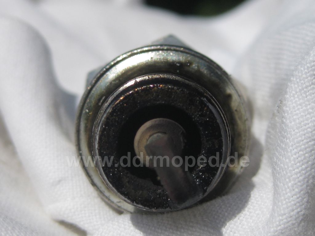

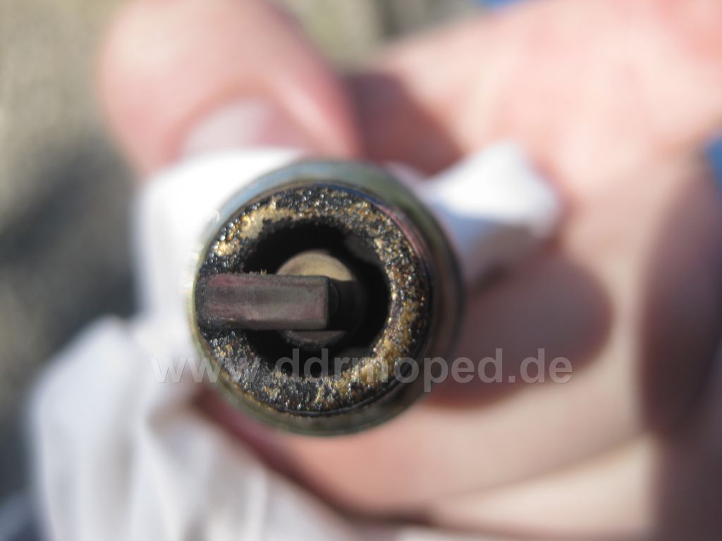

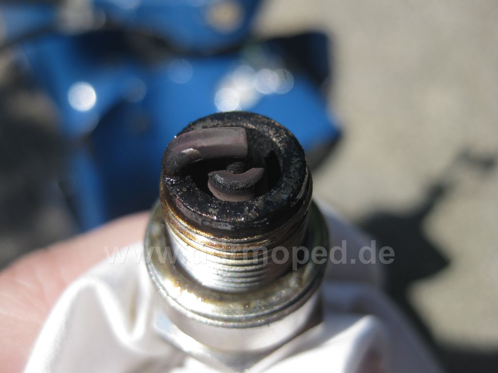

Ich hänge auch nochmal ein paar Kerzenbilder an, die ich sofort nach dem Eintreffen zu hause gemacht habe. Habe sie auch sofort ausgemacht, damit das Bild nicht durch den Leerlauf verwischt wird.
Für mich sieht die Kerze eindeutig zu hell aus. Ggf. muss ich den Vergaser ein bisschen fetter einstellen. Welche Einstellung dieser momentan hat, weiß ich gar nicht. ph34r.gif
Vielleicht solltest du ab und zu auch mal die Höchstgeschwindigkeit nutzen und das Teil ein wenig ausfahren damit der Auspuff und alles auch auf Temperatur kommt.
Ich nehme an genug Sprit ist vorhanden.

Die Kerze sieht ziemlich rußig aus, so als ob sie gar nicht richtig warm wird. hmm.gif
