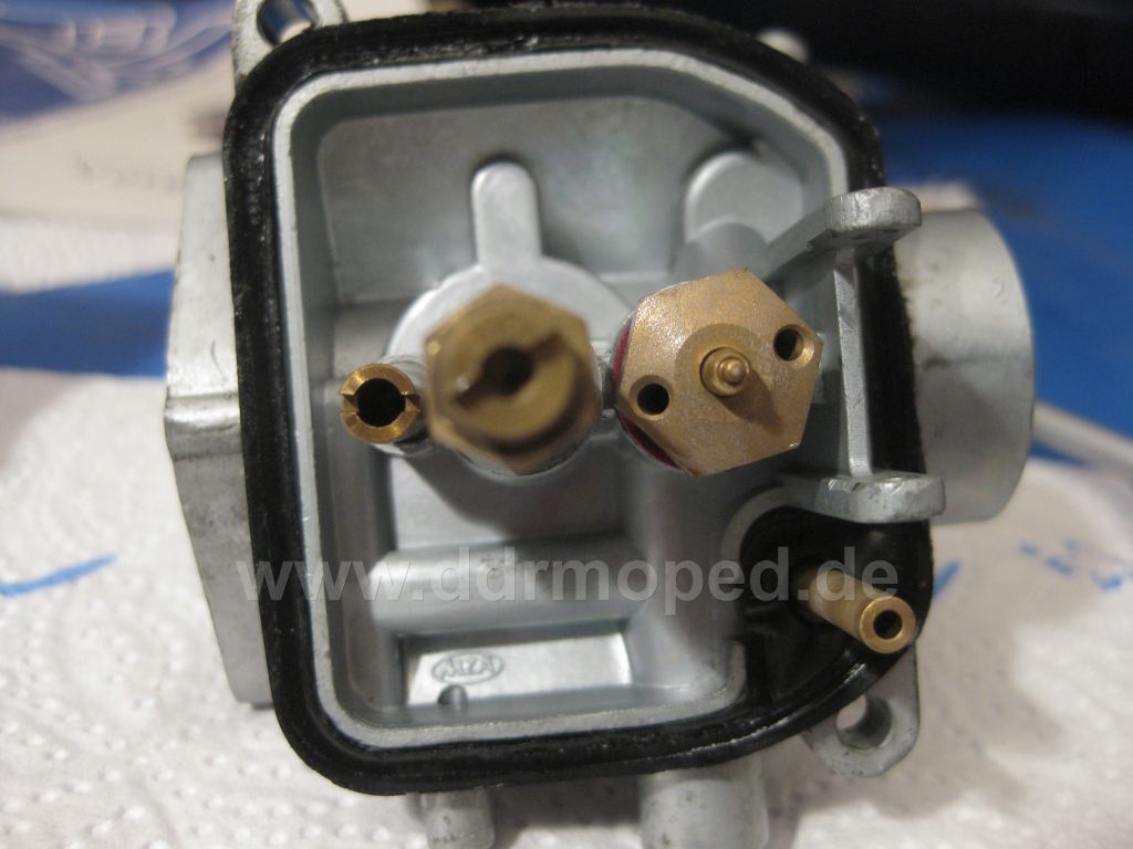

Habe gestern den Vergaser abgebaut. Der Gummi vom Choke sieht noch sehr gut aus.
Zum Reinigen des Vergasers habe ich aber trotzdem eine Frage.
Es werden die Hauptdüse, Nadeldüse, Leerlaufdüse und Startdüse gesäubert. So mit bloßem Auge betrachtet sieht die HD sauber aus.
Muss ich die HD von der Nadeldüse abmachen und reicht im zusammengebautem Zustand auch das Durchpusten oder lieber getrennt säubern?
Bin in Vergasersäubern noch ein Laie und will nichts unnötig schrotten. Der Vergaser ist übrigens einer vom MZA, wen das interessieren sollte. wink.gif
Muss ich auch beim Schwimmernadelventil was machen oder lieber die Finger von lassen? _uhm.gif

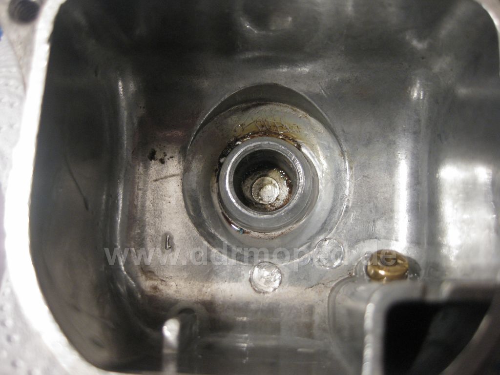

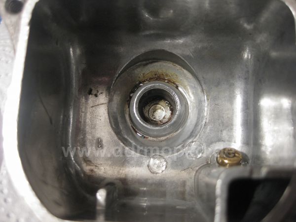

So jetzt habe ich alles mal auseinandergebaut und durchgepustet. Ich konnte keine zugesetzten Stellen erkennen! thumbsup.gif
Das Schwimmernadelventil habe ich nicht zerlegt. Der Vergaser ist nie übergelaufen oder dergleichen.
Hier mal ein Blick in die geöffnette Vergaserwanne. Noch akzeptabel oder besorgniserregend?

sieht gut aus.....

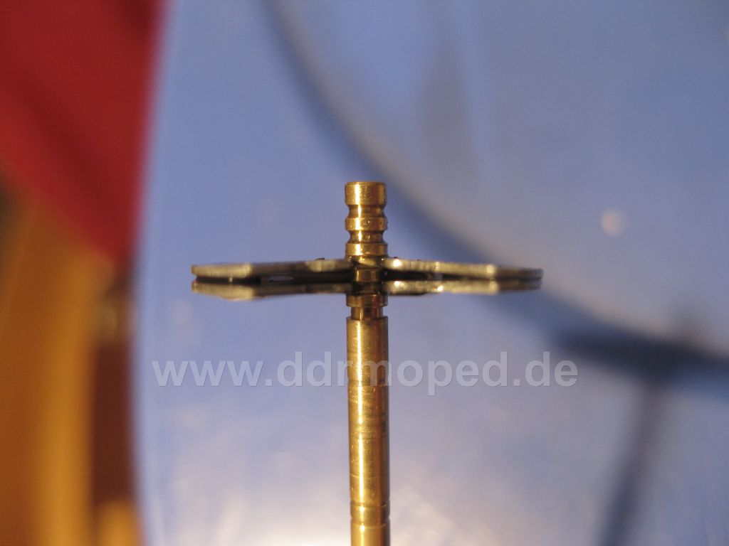

und zum Schluss die Fragen aller Fragen:
Habe schon viel drüber gelesen und einer in diesem Falle ich tongue.gif, weiß nun nicht, wie das richtig verbaut wird?
Ists so richtig oder zu tief oder zu hoch?
Danke im voraus!
LG Vincent
Geschrieben am: 22.07.2013, 19:42
QUOTE (Zelofano18 @ 22.07.2013, 18:37)
Danke im voraus!
LG Vincent
Das Plättchen hängt eine Kerbe zu tief!
Die richtige Teillastnadel ist es wohl? Schaut mir sehr nach ner 04er Nachbaunadel aus. In den 16N1-5 Vergaser gehört nämlich eine 08er Nadel rein. wink.gif
Der Dreck im Vergaser kann schon dazu führen, dass die Hauptdüse zusetzt. Ich musste gestern auch erst wieder meinen Vergaser und das Tanksieb vom Habicht reinigen, da sich schon wieder bisschen Dreck angesammelt hatte und man das beim Fahren merkte.
Gruß Jörg
Zelofano18
Geschrieben am: 22.07.2013, 22:00
Beiträge: 1738
Mitgliedsnummer.: 4315
Mitglied seit: 25.03.2011
Welcher Nadeltyp das ist steht drauf oder? Dann werde ich morgen den Vergaser noch mal öffnen und nachschauen wo da was draufsteht.
Und die Kerbe muss ich eine Kerbe höher hängen? ohmy.gif Das werde ich machen und nochmal ein Foto im hoffentlich richtigem verbauten Zustand fotografieren und hier archivieren. smile.gif
Was ändert sich denn dann in der Gemischzusammensetzung, wenn die Kerbe zu niedrig hängt?

Geschrieben am: 22.07.2013, 22:09
Ja vier Dichtungen. Und da gehört das schwarze Distanzstück drauf.
Umso weiter unten du das Plättchen einhängst, umso mehr Sprit wird verbraucht. Also häng sie in die dritte Kerbe, dann läuft sie auch sparsamer.

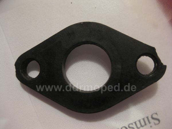

Kann ich die hier denn noch verbauen? Keine Ahnung, ob die diese Macke von Anfang an hatte.
Hatte bisher immer eine rote Dichtung verbaut.
Wo hast du denn die Viton Dichtungen für den Vergaser gekauft?
Gruß Vincent

QUOTE (Zelofano18 @ 23.07.2013, 00:18)
Gruß Vincent
Kannst du verbauen.
Bei mir ist ein Befestigungloch fast komplett ausgerissen.

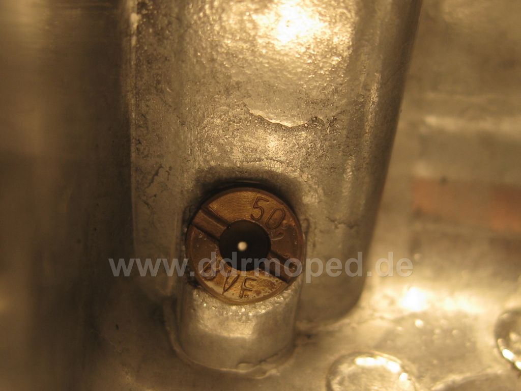

Wie findet man denn heraus, welche Teillastnadel ich da habe?
Habe keine Beschriftung finden können. Die Nadel ist ca. 4,2 cm lang, wenns hilfreich ist.
Von den Düsen her ist wohl alles richtig und niemand hat da rumgebastelt.

QUOTE (Zelofano18 @ 23.07.2013, 10:57)
Mess doch mal den Durchmesser der Nadel
Der muss minimal kleiner sein als das Loch der Nadeldüse?
Leider kenn ich jetzt keine Maße, meine aber zu wissen, dass im Essi eine Differenz von 0,12mm vorhanden ist. Also Nadel 2mm und Düse 2,12mm (Nagelt mich aber nicht drauf fest)
Irgendwo in diesem Bereich müsstest du auch eine differenz haben, ansonsten würde das Nadelventiel die Düse ja zustopfen, wenn sie ganz unten ist.

Geschrieben am: 23.07.2013, 16:58
Beiträge: 4434
Wenn die Schwalbe vorher prima funktionierte und auch gut Gas angenommen hat, dann würde ich die Nadel einfach in der Position lassen, wie vorher, als sie gut lief. Ich meine man kann zwar probieren, sie mal nach oben oder unten umzuhängen und probefahren, aber mit der Methode "Never touch a running system!" macht man ja in der Regel nix falsch. Also warum? wink.gif Wenn du nicht weißt, ob deine Teillastnadel eine Nr. 08 ist, weil nichts draufsteht und du auch keine andere 08 zum direkten Vergleich miteinander hast, dann bestell dir einfach eine neue Teillastnadel 08 oder besser gleich zwei, denn die sind nur Pfennigkram (ja ja, Cent-Kram wink.gif ) und alle paar Jahre muß man die (je nach Fahrzeugnutzung und Verschleiß) 'eh erneuern, ebenso wie diese Halteplättchen. Da ist es gut, wenn man für den Fall der Fälle gleich noch irgendwo eins in der Schachtel liegen hat.
Die Teillastnadel 08 hat mitunter auch die neue Bezeichnung 2A512.
Durch Höher- oder Tieferhängen der Teillastnadel verändert sich die Gemischzusammensetzung im Teillastbereich. Das merkt man dann an der besseren oder schlechteren Gasannahme z.B. beim Anfahren, Beschleunigen oder beim Fahren mit Halbgas. Bei Vollgas ist die Teillastnadel unwichtig, bzw. hat dann keine Funktion mehr.
Die Hauptdüse kannste bedenkenlos zum Säubern rausschrauben, da kannste nix falsch oder kaputt machen. Nimm einen passenden Schraubenzieher (nicht zu klein, nicht zu groß), schraub die Hauptdüse von der Nadeldüse runter und mach sie mit einem Streichholzspan sauber. Die Nadeldüse kannst du auch gleich mal ausschrauben (mit einem 8'er Maulschlüssel) und nachschauen ob die Düse sauber und frei ist und erforderlichenfalls auch mit dem Streichholzspan freistochern. Dabei kannst auch gleich nachsehen, ob die Nadeldüse innen seitlich vier Korrekturluftbohrungen hat. Hat sie nur zwei, dann wäre es die falsche Nadeldüse.
