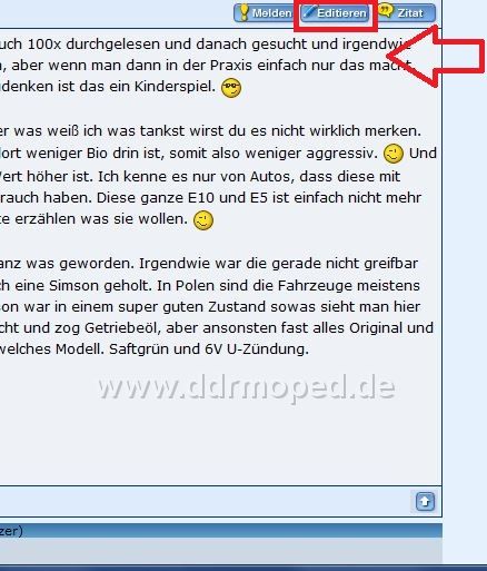

Wie macht ihr das eigrntlich immer mit dem nachträglichen Bearbeiten eurer Beiträge. _uhm.gif

PS: Schau mal im Anhang, wegen der Editieren Sache. wink.gif

PS: Danke fürs Zeigen, wie man hier nachträglich noch Sachen abändern kann. Das Zauberwort heißt Editieren! _clap_1.gif
