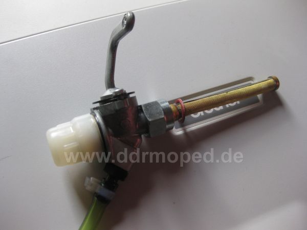

Hier jetzt mal ein paar Bilder. Ich finde das sieht komisch aus, wenn man die Schrauben nicht voll anzieht. Aber er lässt sich gut bewegen und diese Nut vom Benzinhahn läuft auch in dieser Laufbahn. Halt Auf bis Reserve.
Hoffentlich funzt dann alles. Falls es undicht sein sollte, sollte man am besten die Schrauben ein wenig anziehen oder?
Gruß Vincent.

Hier die Bilder....

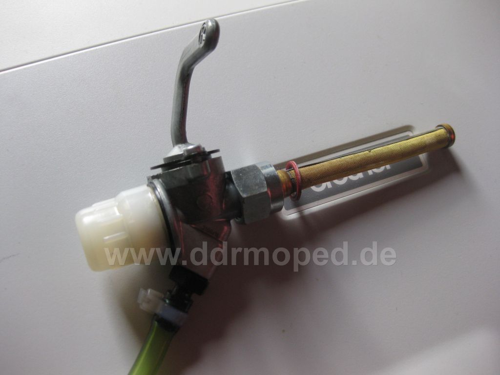

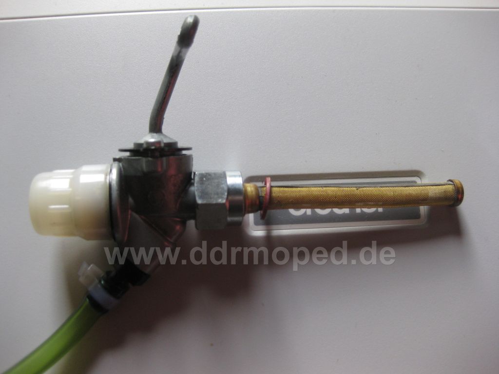

und das zweite. Wenn was nicht stimmen sollte schnell bescheid sagen. Müsste aber klappen!
Gruss,
Raffi

Das täuscht glaube ich nur auf dem Bild. In Wirklichkeit passt der genau rein. Dann werde ich ihn jetzt mal anbauen..................
