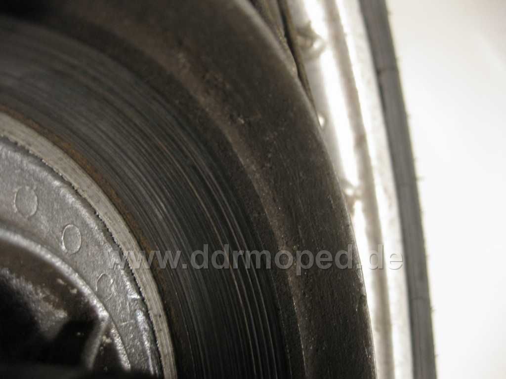

Ich bin mit meiner Vorderradbremse überhaupt nicht zufrieden. Auch mit den Zwischenlagen ist die Bremsleistung nicht so toll.
Die Stellschraube ganz weit rausdrehen, geht bei mir nicht, da diese dann immer reinrutscht bzw. sich zurückdreht.
Die Radnabe hat 360 grad tiefe Riefen. Mir wurde auch schon empfohlen, wenn die Abstandshalter nichts bringen sollten, die Radnabe oder die Felge zu tauschen.
Das mache ich dann wahrscheinlich auch. Muss ich mich mal im Teilemarkt melden. wink.gif
Was anderes fällt mir da nicht ein. Das Bremsschild ist auch schnon ziemlich verschlissen. Ich möchte endlich mal Ruhe im Karton haben.
Das hintere Rad hat bei weitem nicht solche tiefe Riefen und bremst mit den alten Bremsbelägen ohne Abstandshalter ganz gut. smile.gif

Habe ein altes Foto gefunden. Was sagt ihr zu den Riefen?
Zwischendurch wurde natürlich alles ordentlich sauber gemacht. Da hatte ich die Schwalbe gerade zurückgeholt. Ist auf den Bildern noch schön schmuddelig. wink.gif

Sind die Riffen in der Trommel?
Das du ein neues Bremsschild brauchst wissen wir ja, da würde ich echt mal schauen ob du irgendwo ein Originales bekommst, deines war ja echt nicht mehr schick. sad.gif
Beläge holst du dir die EBC, da kannst du nicht falsch machen!! thumbsup.gif
Ich würde mal sagen ja, oder wo sollten di esonst sein oder wie meinst du das? _uhm.gif
Verwechsle ich jetzt Trommel und Nabe?
