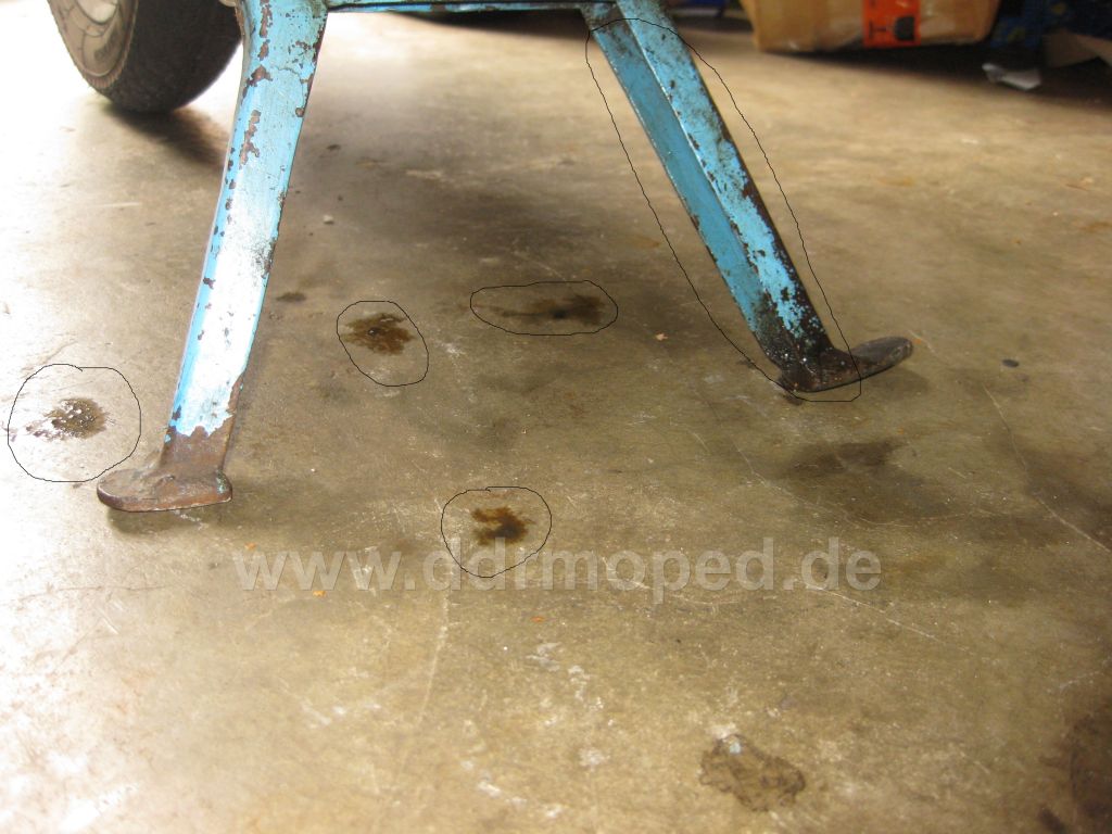

Hier jetzt die Sauerei, welche in den 3 Tagen Stillstand fabriziert wurden und mir kopfschmerzen bereiten. sad.gif

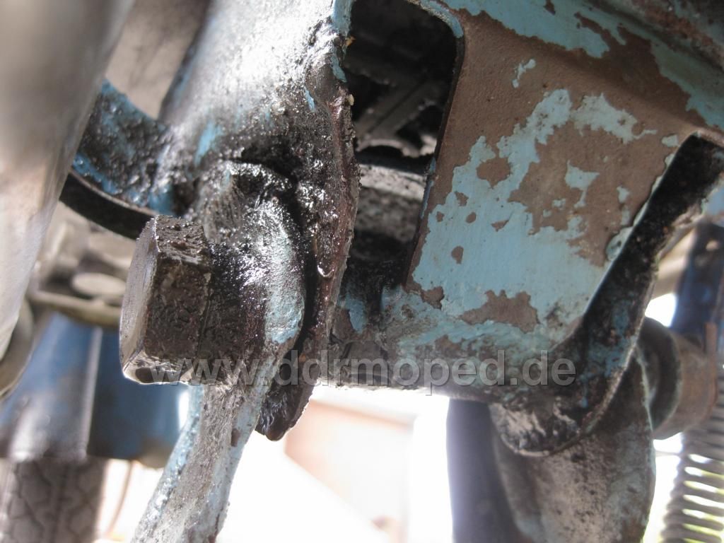

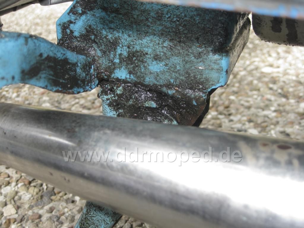

Blick über den Auspuff....

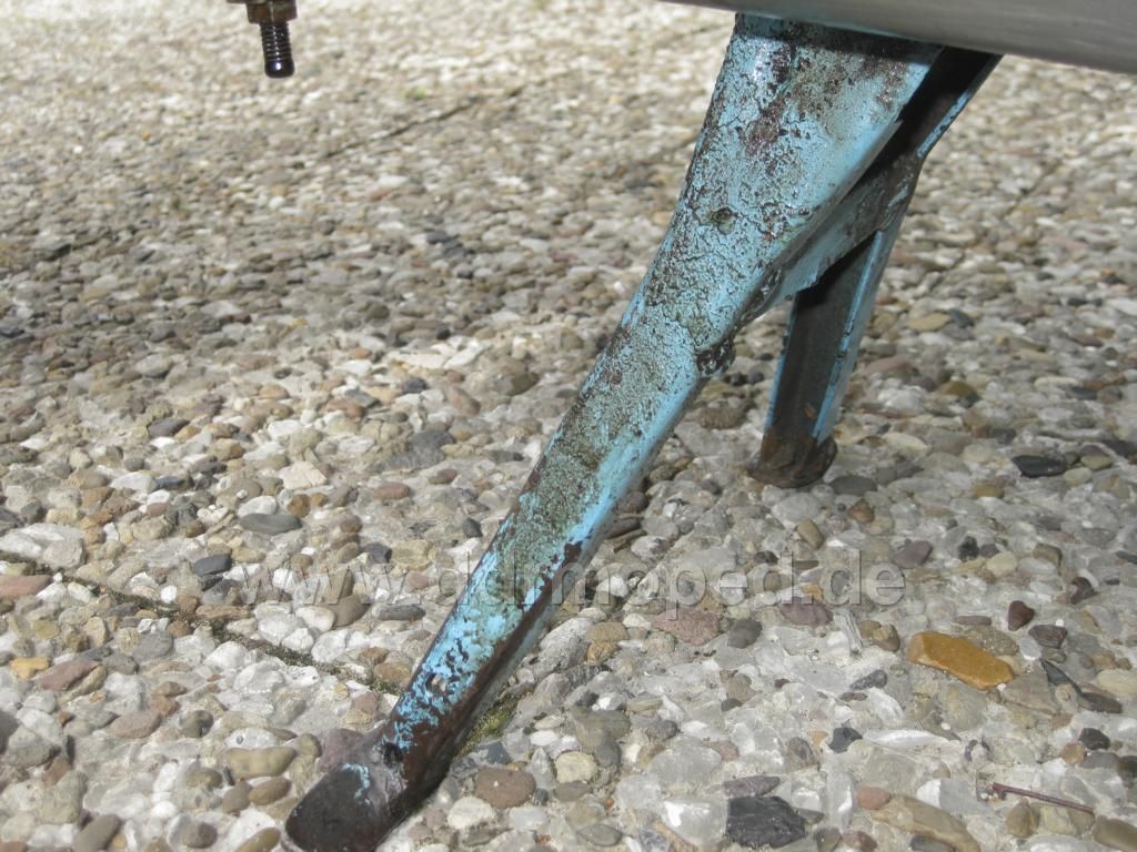

Der bespritzte Ständer...
Wer kann mir sagen, was zu tun ist? Kaputtmachen möchte ich nur ungern was! wink.gif Das hat die Schwalbe nicht verdient.

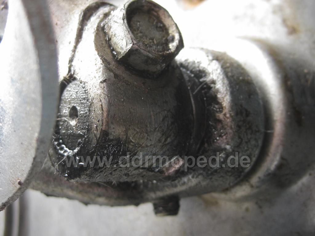

Ist es am Kickstarter undicht?

Ich würde mal sagen ja. Von wo könnte ansonsten diese sifferei losgehen?
Der Tank ist meines Erachtens dicht und am Benzinhahn tropft auch nichts.

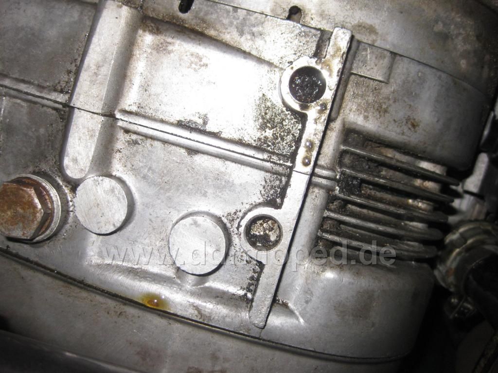

Wegen deinem Siff unter dem Moped: Spritz an der Tanke mit einem Kärcher den Motor oben und unten ordentlich sauber, auch die Mulde unter dem Vergaser und den Vergaser selber (mit entsprechender Vorsicht, damit kein Wasser in den Vergaser, Zündkerzenstecker und die Zündung kommt und alles lahmlegt. Besser ist hier vielleicht Bremsenreiniger zum Säubern!), lass alles gut abtrocknen, dann fahr ein paar Runden ums Karré und halt alle paar Meter mal an und guck gründlich nach, wo das neue Öl nun genau herkömmt bzw. wo sich die ersten Tropfen bilden.
Aus dem Vergaser aus- oder überlaufendes Benzin verdunstet und das verbliebende Zweitaktöl läuft über das Loch in der Vergasermulde nach rechts unten raus zwischen Motorgehäuse und der Luftführung. Da ist in der Luftführung unten auch ein kleines Loch zu Abfließen drin.
Und denk dran, falls nicht von einem undichten oder überlaufenden Vergaser oder einem undichten Tank herrührt, kommt es aus dem Getriebe und der Ölstand dort sinkt entsprechend! Dann vielleicht besser mal den Ölstand kontrollieren.

Gudu, zwischen Saubermachen und Probefahren kannst du mit Talkum einstäuben. So werden Undichtigkeiten sofort an der Quelle sichtbar.
