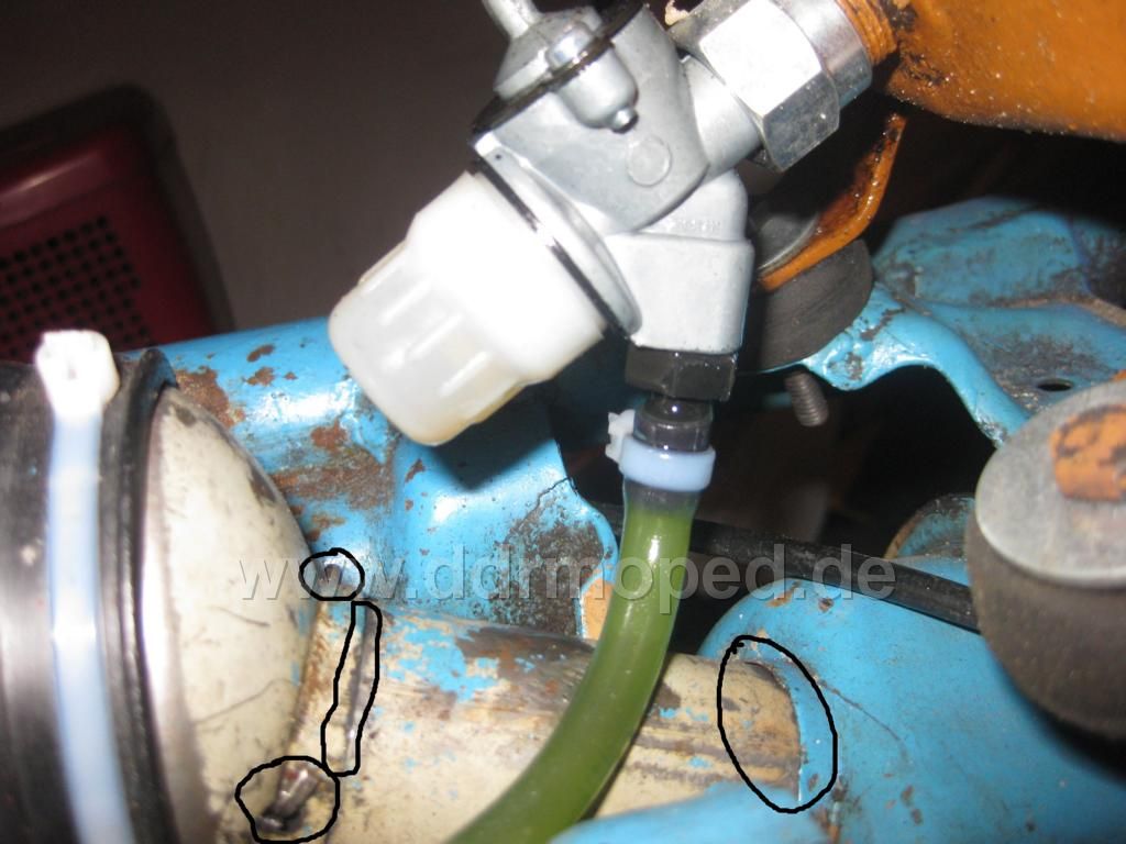

Hallo Unhold und die anderen natürlich auch,
im Moment weiß ich gerade nicht ganz genau, was du meinst. ph34r.gif Deswegen jetzt mal ein Foto und dann bitte sagen, was zu tun ist.
Hier jetzt ein altes Foto:
Der Kabelbinder wurde natürlich ersetzt und der Tank ist auch schon lange dicht. Bitte nicht wundern. Tank ist mittlerweile auch richtig verschraubt!
Wie heißt das Röhrchen mit dem Aufsatz nun? Sorry bin mir da gerade nicht ganz schlüssig.
Bei mir hält ein Draht, der innen durchgeht und auf auf beiden Seiten rausragt diesen Trichten auf dem Rohr. Das wackelt wie sau und ichst nicht dicht. sad.gif
Ist so doch mist, weil Falschluft und Dreck direkt in den Gaser gelangen kann.
Die 2 Kreise auf dem Foto markieren die Stellen, wo der Draht rauskommt. Das längliche soll einfach zeigen, dass er komplett wackelig und undicht ist. Rundherum!
Das Rohr kann ich aus dem Dämpfer herausziehen. Deshalb dort auch noch eine kreisrunde Markierung.
Darf man das zusammen überhaubt rausziehen oder sind die beiden Elemente fest mit dem Ansauggeräuschdämpfer luftdicht verschweißt?
Habe null Checkung. sorry. cry.gif Wie muss dat, dass es funktioniert und Sinn ergibt?? thumbsup.gif
LG Vincent
Gibts hier eine Anleitung? hmm.gif Tadelt aber bitte helft mir auch. smile.gif Ich lerne gerne dazu! wink.gif

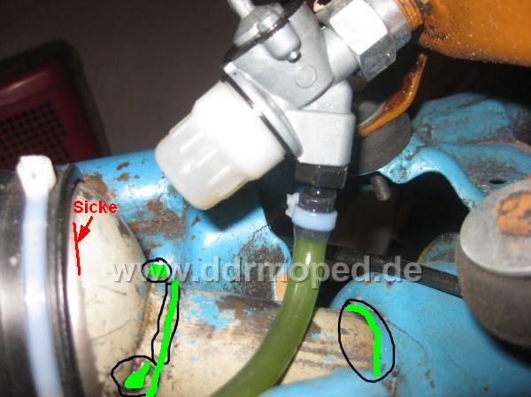

Geschrieben am: 12.09.2013, 13:10
Beiträge: 4434
Ja du, das sind die jämmerlichen Reste des Ansauggeräuschdämpfers einer KR51/2. Da hat einer dran rumgefrickelt und die losen abgebrochenen Teile nur mit Draht zusammengerödelt bzw. einfach lose rumhängen lassen. Das was du da markiert hast und ich auch nochmal grün nachgezeichnet habe muß eigentlich alles fest verschweißt und dicht sein. Das solltest du also bei Gelegenheit schweißen lassen oder dir der Einfachheit halber vielleicht besser gleich einen neuen Ansauggeräuschdämpfer besorgen. Das kannste im Winter machen, wenn's draußen kalt und Mistwetter ist und du nix anderes zu tun hast. Auf die paar Tage mehr ungefilterte dreckige Falschluft im Vergaser kommt es nun wohl auch nicht mehr drauf an. Such in Ruhe bei Ebay über den Winter nach Ersatz, denn das wird wohl günstiger als schweißen. Das Problem ist, dass die ganze Schwalbe komplett um diesen Ansauggeräuschdämpfer drum herum gebaut wurde. Beim Wechsel desselben muß also leider alles komplett auseinander und hinterher wieder dran. cry.gif Deshalb ist das wohl ein Wochenende Winterarbeit im warmen Keller. Oder du baust nur den Tank und den Vergaser ab und läßt die Teile beim Schweißer dann im eingebauten Zustand schweißen bzw. anpunkten und dichtest dann mit benzinfester Dichtmasse die verbliebenen Spalten und Ritzen ab.
Ach ja, die von mir rot markierte Blechrille oben links an dem Trichter ist die besagte Sicke. Diese dient bei der KR51/2 als Anschlag für den Luftfilter, damit dieser exakt in seiner Position sitzt. Die alte KR51/1 hat diese Sicke nicht, da der Luffi dort ja oben sitzt. Da ist bei dir also früher mal der Schrott einer KR51/2 in deine KR51/1 eingebaut worden. Wenn das Teil in Ordnung und nicht zerbrochen wäre, dann würde das damit auch prima funktionieren, aber so gibt's halt dreckige Nebenluft. sad.gif
Mittlerweile glaube ich, nachdem was hier schon so alles mit deiner Schwalbe abgegangen ist, dass dich der Vorbesitzer ganz gewaltig über den Löffel geschoben hat. mad.gif Man ist das 'ne Bastelbude, da stimmte ja aber auch garnix. sad.gif
Der Sack hat da einfach nur seinen ganzen alten unbrauchbaren Schrott vom Müll zusammengesteckt und dir als damaligem Anfänger dann als Schwalbe verkauft. Ich hoffe, das Ding war nicht zu teuer, denn das was du nun inzwischen schon an Geld, Zeit, Mühe, Arbeit und Nerven da reingesteckt hast, kommt ja auch noch dazu. _console.gif
Aber sieh's mal so, Das Ding ist 'ne gute Schule für's Leben und deine ganz persönliche Fachausbildung zum Zweiradmechaniker. thumbsup.gif
Deshalb cool bleiben und immer schön unten durch die Hose ausatmen. smile.gif

Geschrieben am: 12.09.2013, 14:56
QUOTE (Unhold @ 12.09.2013, 14:10)
Also genau das Gegenteil wird der Fall sein! Die Teile sind nämlich nicht gerade günstig, deshalb rate ich absolut zum schweißen lassen, da sollten 5 Euro für die Kaffeekasse gut angelegt sein. wink.gif
Wichtig ist aber, dass der Trichter in der richtigen Position wieder angeschweißt wird, sonst passt es nachher mit dem Gummibalg nicht mehr.
Gruß Jörg
Geschrieben am: 12.09.2013, 15:26
Beiträge: 4434
QUOTE (SimsonSammler1234 @ 12.09.2013, 15:56)
So? Ich dachte, die Dinger sind so für'n 10'er bei Ebay zu haben. _uhm.gif Dann haben die Preise wohl angezogen. sad.gif
Genau, die richtige Position beim Anschweißen muß stimmen!
Dann laß halt den Vergaser und den Gummibalg beim Schweißen zum Fixiren und der genauen Lagebestimmung dran. Fahr in dieem Fall die Vergaserwanne vorher aber absolut leer oder mach sie leer, damit beim Schweißen nicht die Schwalli abfackelt.
Tank muß deshalb auch entweder raus oder er bleibt beim Schweißen drin, muß aber dann abgelassen und vorsichtshalber mit Wasser aufgefüllt werden, dass dann hinterher halt wieder abgelassen wird und der Tank dann mit Spiritus gespült und entwässert wird. Das macht halt alles etwas Arbeit. Aber besser Arbeit als beim Schweißen plötzlich ein lautes *Bumm*. wink.gif
