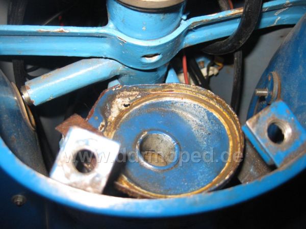

Ich habe dann hier noch ein Foto von der Trichteraufnahme oben. Ist das nun ein 1er oder 2er Knieblech?
Man beachte die Aufnahmen, wo die 2 Schrauben zur Befestigung der Aluabdeckung reingehören.
Der Trichter ist irgendwie auch nur draufgesteckt. Aber seht selbst.
Ist das nicht trotzdem ein 1er Ansauggeräuschdämpfer? Die Sicke hat eig nicht die Aussparung für die Luffipatrone oder ich verwechsle das gerade?
Also hat die 2er die Sicke, damit die Luffipatrone gut passt und die 1er nicht und das sitzt schlechter?
Leider ist das linke Bild vom Vergleich der beiden Trichter recht unscharf. Das rechte ist mir klar, aber ich meine, dass ich das nicht habe. hmm.gif

Hier erstmal Foto von oben ohne Luftfilterpatrone:
Die Schaumstoffplatseabdeckung besitze ich nicht. Soll ich nun 1er oder 2er System verbauen?

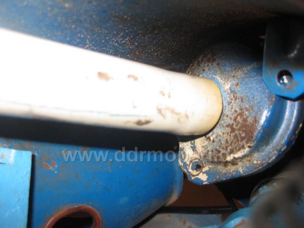

Aber sie läuft seit nun knapp 2000km oder gar mehr sehr zuverlässig. Nur vorne hat sich der originale DDR Schlauch verabschiedet und die uralte Narva im Hauptscheinwerfer wollte nicht mehr.
Ansonsten wurde schon viel wieder gerichtet! Das Bremsenproblem vorne ist auch endlich Geschichte dank Jörg! _clap_1.gif thumbsup.gif

Das ist ein KR51 Knieblech, mit dem Trichter der /1 drangestrickt.
Der Trichter am Luftberuhiger unten muss konstruktionsbedingt irgendwann abfallen ... er ist nur an zwei mickrigen Punkten müde festgeschweißt (drei hätten gereicht), während der bewegliche Motor fleißig dran wargelt. Irgendwann fällt das ab.
Man kann den Trichter wunderbar ohne Demontage wieder festschweißen, und zwar von innen her. Mindestens drei Punkte, anschließend benzinfeste Dichtmasse auch von innen.

Dein Ansauggeräuschdämpfer unten ist einer von der KR51/2 mit Sicke. Der funktioniert auch in der /1. Wenn du das da unten Schweißen läßt, dann kannste dir die Luftfilteraufnahme oben vom Schweißer auch gleich noch mit dranklöppeln lassen.

Ich habe mal ein bisschen rumgegoogelt und gelesen, dass man den Ansauggeräuschdämpfer auch kleben könnte.
Ausprobieren würde ich das schon ganz gerne. Hab was von 2 K Kleber gehört. hmm.gif
Wenn ihr von benzinresitenter Dichtmasse redet, meint ihr dann sowas wie Hoymar oder was ist eine geeignete Dichtmasse in diesem Bereich? _uhm.gif
Wie weit muss das Rohr eingentlich in den Dämpfer reingeschoben werden (cm Angabe wäre hilfbar), sodass man die Gummimuffe vom Gaser abziehen und ausbauen kann ohne das Rohr zu bewegen? Das wird ja auch fest verbaut sein am Dämpfer, oder? smile.gif

Du löst beide Schellen und den Vergaser. Jetzt schiebst du Muffe samt Vergaser nach hinten, und während du den Vergaser nach rechts vorne am Zwischenflansch vorbeizirkelst, ziehst du ihn auch aus der Muffe.
Jetzt kann man auch diese Gummimuffe herausnehmen.

beim Zurückziehen der Muffe samt Vergaser wird dann bestimmt der Trichter weiter in die Muffe reinragen, wenn ich sie nach hinten ziehe oder?
Ich frage das hier auch nur, weil ich das eig nie so bei mir gemacht habe weil ja alles in Einzelteilen war. Zudem mache ich gerne die einfachsten Dinge zu Riesenaufgaben.
Dank Jörgs Telefondienst habe ich auch endlich geschnallt wie man ganz flott die Bremebacken auseinander- und wieder zusammenbaut. thumbsup.gif Habe das davor immer voll falsch gemacht. ph34r.gif
Den Trichter habe ich jetzt trotzdem mit 2 k Kleber bombenfest geklebt. Hält bis jetzt gut!
