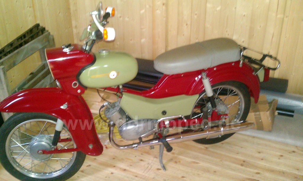

Hallo Gemeinde
mein Cousin und ich haben jetzt endlich auch einen Star Bj 74 im Neuzustand.
Ich hab 2 Bilder schaut ihn Euch an und sagt mir was nicht Baujahrkonform ist.
Danke
Guido

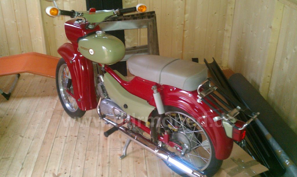

und hier das 2.
Guido
Geschrieben am: 20.06.2012, 21:14
Beiträge: 12039
Dass die Aufkleber/Abziehbilder falsch rum drauf sind, ist dir aber schon aufgefallen ?

Hallo Alex
nagut deswegen hab wir ja das Forum.
Danke für die Tipps
Aber weißt du welche Vergaserdüsen original sind?
Der Star hat nämlich eine extreme Anfahrschwäche.
Guido
Guido
Geschrieben am: 20.06.2012, 21:29
Beiträge: 12039
Ist es ein 16N 1-6 ?
Da muss dann eine 50er Hauptdüse drin sein und eine 40 Leerlaufdüse .
Wenn der eine Anfahrschwäche hat, kann er auch extrem Spätzündung haben . hmm.gif

Geschrieben am: 20.06.2012, 21:43
Rücklichtgehäuse müsste 1974 schwarz sein .
Ist der Spiegel ein Nierenförmiger ? Wenn ja ist der auch nicht richtig .
Lampenring soll da ein schwarzer dran sein .
Bei meinem 74er sind helle Sterngriffmuttern montiert .
Die Arretierschelle an der Krümmermutter gehört da auch nicht original dran .
Bowdenzugfarbe ist eigentlich grau , die Kabelbinder unterm Tank sollten gegen ein helles Lochband getauscht werden .
Tankdeckel kann man leider nicht erkennen , es müsste ein SIX-DAYS drauf .
Letztendlich alles Kleinigkeiten , ansonsten ein tolles Gerät !
Gruss,
Raffi (der hofft, dass die Tankaufkleber wirklich nur Aufkleber sind , und keine Wasserschiebebilder) sad.gif

Der Schalldämpfer ist etwas zu weit aug den Krümmer geschoben . 20-25 mm reichen aus . wink.gif
Geschrieben am: 20.06.2012, 21:59
Klar , ALex , sollten sie eigentlich .
Aber wenns nur Aufkleber sind hätte er Glück , die gehen besser wieder ab .
Beiträge: 12039

Geschrieben am: 21.06.2012, 07:22
Beiträge: 5643
Hallo Guido, ist natürlich immer so ne Sache mit der Beurteilung. Alle geben sich natürlich Mühe beim Aufbau. Und ich hoffe immer, dass sie dann nicht beleidigt sind, wenn es um Hinweise zur "Unoriginalität" geht.
Mir scheint die Farbe nicht zu stimmen, das tundragrau wirkt mir zu grün.
Geschrieben am: 21.06.2012, 08:35
Beiträge: 15656
QUOTE (boerdy61 @ 21.06.2012, 08:22)
Da muss ich Thorsten zustimmen, die Farbe von Tank, Seitenblechen etc. ist kein tundragrau. Hier wurde die falsche Farbe gewählt.
Das bordo ist allerdings ok.
Da der Tank ja sowieso nochmal neu gemacht werden muss, sollte man gleich alle Teile die tundragrau sein müssen neu lackieren lassen und bestenfalls mit Docs tundragau lackieren, dann passt es auch mit der Farbe.
Um weitere Details erkennen zu können, solltest du noch paar Bilder hochladen und wenn es geht in etwas besserer Bildqaulität. Deine beiden Fotos sind nämlich leider nicht ganz so scharf.
Gruß Jörg
Guido wird sicher nicht beleidigt sein , er hatte ja explizit gefragt was Baujahreskonform ist und was nicht .
Mein Star hat seit kurzem (nach einem Tankwechsel, dieser musste neu lackiert werden) auch kein Tundragraues Farbkleid mehr , sondern Alabasterweiss .
Hat natürlich mit Auslieferungszustand nichts zu tun , sieht aber sehr gut aus .
Sowas muss jeder für sich selber klarmachen , und solange keine Flake-Lacke oder ähnliches verwendet werden , oder der Star plötzlich in Grün-Braun daher kommt , kann ich persönlich gut damit leben ... wink.gif
Gruss,
Raffi

Hallo
Ich bin natürlich nicht beleidigt, warum auch.
Ich mach mal heut abend noch Bilder die hoffentlich besser sind.
Das Bj hatte ich ja falsch angeben aber mit 72iger müßte doch einiges mehr stimmen als mit Bj 74.
Und mit dem Tundragrau muß ich mal überlegen ob ich es so lasse.
Die Farbe ist mir auch zu grünstichig.
