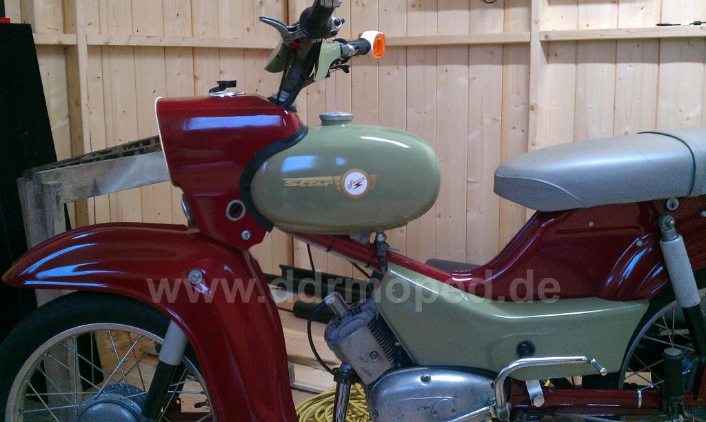

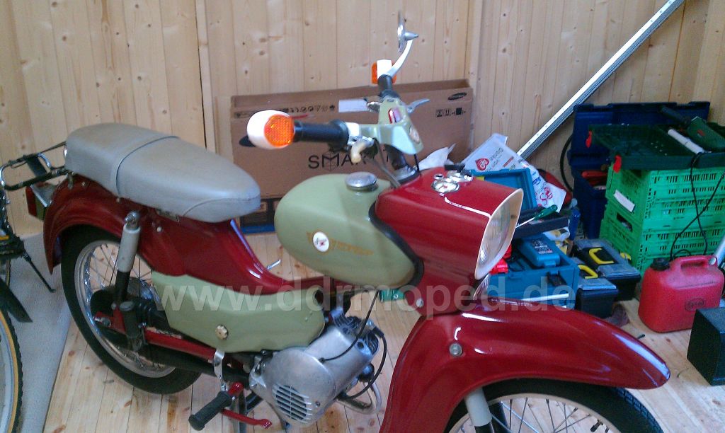

Bei Bj. 72 passt soweit alles bis auf den Spiegel.
Geschrieben am: 21.06.2012, 10:17

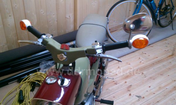

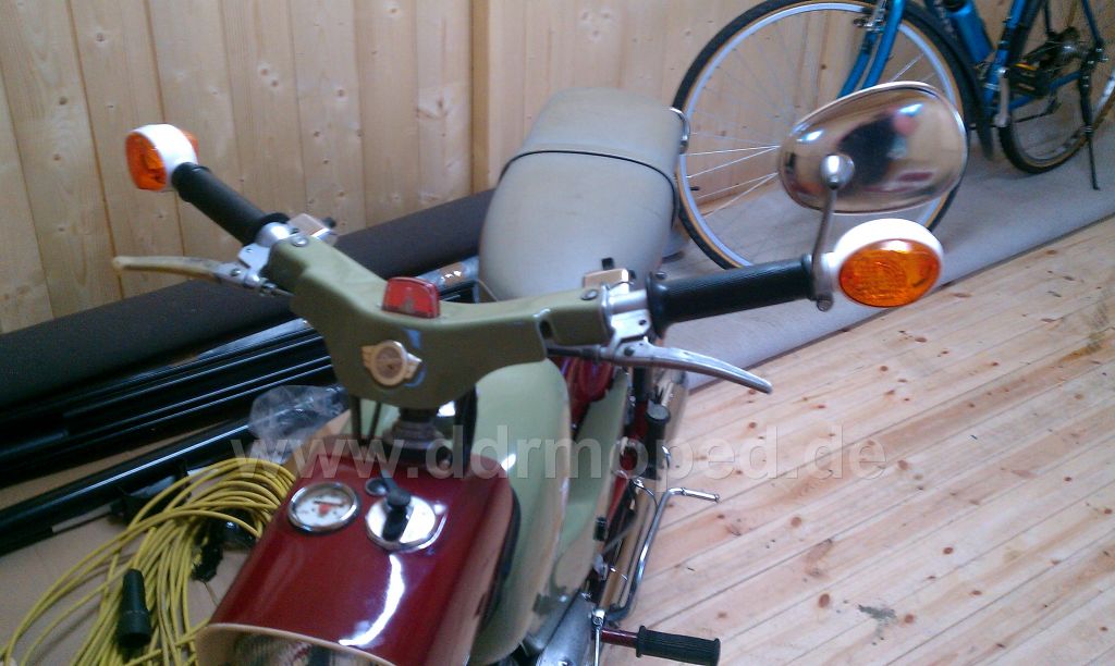

Nabend Gemeinde
so jetzt noch ein paar Bilder.
Guido

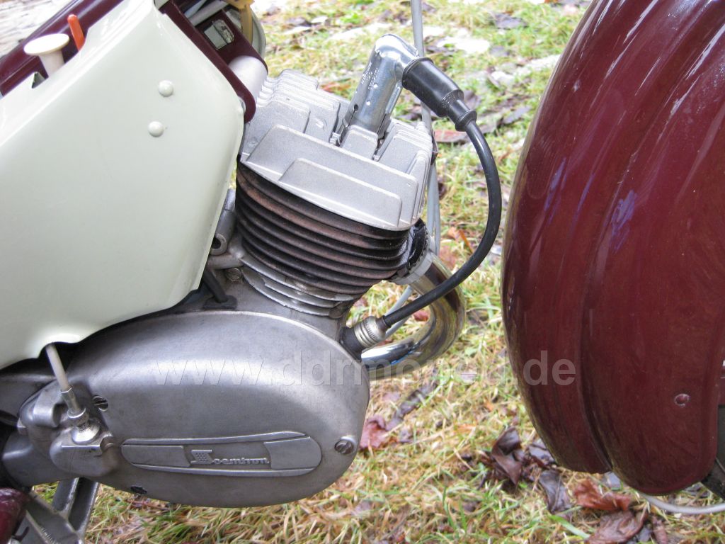

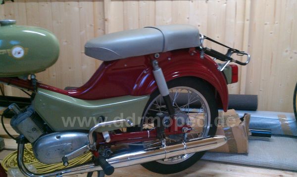

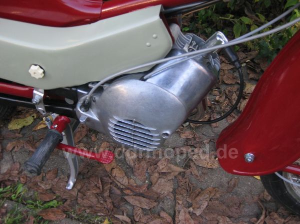

Die Spitztüte kann man für 'nen 1972er durchgehen lassen . Die Bowdenzughüllen waren aber grau ! Die Luftführung rechts am Motor ist eine neuere Ausfuhrung, die es ab Werk, wenn überhaupt nur an den letzten Staren und Habichten verbaut war . Sonst nur noch an der Schwalbe . Erkennbar an der Durchführung des Kupplungszuges am Lima-Deckel .
Grösstenteils sah es eher so aus :

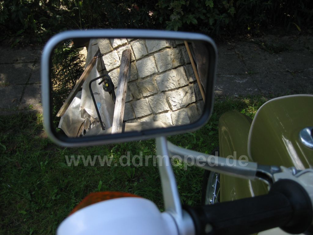

Spiegeltechnisch war der rechteckige "Slusia" aktuell .

QUOTE (Raphael @ 21.06.2012, 11:17)
Das sah man auf den bisherigen Bildern nicht ganz genau, weshalb ich erst mal weitere Fotos abwarten wollte.
Also Sterngriffmuttern sollten beige/grau und die Bowdenzüge grau sein.
Er hat ja nur links eine schwarze Sterngriffmutter dran.
Ansonsten fällt mir nichts weiter auf, was sonst nicht passt. Alles Andere hat Alex ja schon geschrieben. Den Seitendeckel der Luftführung könnte man aber durchaus so lassen.
Dann fiel mir auf, dass am Kupplungshandhebel die transparente Hülle fehlt . Das passierte oft, dass diese sich plötzlich verabschiedete .
Die Überwurfmutter an der Hochspannungsdurchführung sieht schon nach der Plastausführung aus . Es sollte 1972 aber noch die aus Blech sein .
