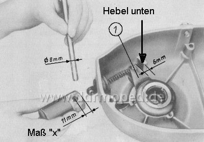

Bekomme meine Kupplung nicht eingestellt.
Ergebnis, Motor läuft udn beim ziehen der Kupplung wirkt es den Motor ab cry.gif
Gruß Svid (Thomas)
Geschrieben am: 23.06.2012, 20:20
Die Kupplungseinstellung liegt unter dem Drehzahlmesserantrieb und wird eingestellt, wie die Zündung von einem Moped. Denn dahinter ist eine Schneckenverzahnung, die das Axialspiel verändert.

Das ist mir schon Klar. Habe den alten Motor natürlich mal den Kupplungsdeckel abgeschraubt.
Das Problem ist, das die Kupplung nicht richtig trennt.
Werde Morgen mir mal einen neuen Bowdenzug für die Kupplung kaufen.
Gruß Svid (Thomas)
Geschrieben am: 25.06.2012, 13:33
Dann würde ich eher auf verzogene Kupplungslamellen tippen, wenn eine Einstellung nichts bringt.

Fehler gefunden, machmal sieht mal halt den Wald vor lauter Bäumen nicht ohmy.gif
Die Gusshülse, die in den Deckel geschraubt wird hatte ich nur mit der Hand angezogen mad.gif So war zuviel Spiel und hat sich verhackt _uhm.gif
Kupplung hatte ja auch ca. 4 Monate ohne Öl gelegen,
bin Heute eine kleine Runde gefahren und alles funktioniert wieder thumbsup.gif
