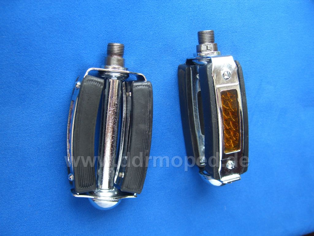

Also ich hatte alle Anzahlen von Kugeln in meiner Pedalsammlung. Von 9 Kugeln angefangen bis 12, aber nirgends 14.
Hier sollte es aber nicht ganz so schlimm sein wie in den Radlagern, wenn man eine Kugel zu viel nimmt. Denn die sind ja kaum in gebrauch. Nur zum antreten und unterstützungstreten (Wenn man schnell genug ist Tino wink.gif )
Wenn es noch ein paar Tage zeit hat, kann ich dir genau sagen, wieviel Kugeln ich in meinen Pedalen habe (Ich habe ja einen Satz identische).
Allerdings muss ich erst den Karton finden, wo ich die eingepackt habe.

Ja kuck mal wenn es mal passt, in der Ersatzteilliste stehts ne ... ermm.gif

Man tut so viele Kugeln rein, wie passen und dann eine weniger, damit sie sich nicht zu stark aneinander reiben.

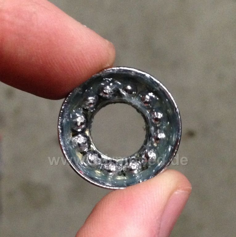

ermm.gif also ich hatte gestern nachgeguckt und extra 2x mal gezählt, weil mir das auch so viel vorkam, aber beide Male hatte ich 14 gezählt hmm.gif
Ich schau heut Abend nochmal nach und mache, wenn's klappt, Bilder. Warum willst du eigentlich die genaue Anzahl wissen, Tino. Die Kugeln gibt's doch sowieso nur in Großpacks _uhm.gif

Weil in meinen Pedalen und auch Spenderpedalen überall unterschiedlich drin war, nicht das ich zu wenig reinmache.
Ich werds so machen, wie Wolfgang gesagt hat, am Ende die beste Methode.
Erstmal Kugeln besorgen ... am WE versuch ich dann zu montieren, mal sehen wie ich die Bleche wieder festbekomme, zum breitkörnen ist nich mehr viel da.
Es passen auf alle Fälle 12 Stck. rein. Hatte mich leider verzählt, sorry _console.gif

Die alten Originalkugeln waren 4mm. Aneinander passten bei mir nun 11 rein, neue. Hab dann nach Wolfgangs Rat 10 reingemacht, verteilt und zusammengebaut.

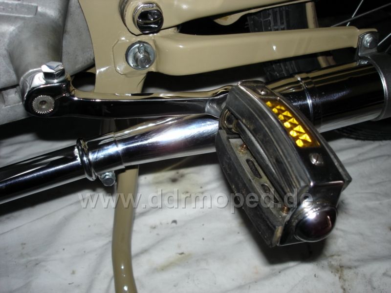

Die sind falschrum zusammen gebaut!
Normalerweise guckt die Welle auf der anderen Seite raus.

QUOTE (Cloyd @ 22.03.2013, 14:54)
mfg Toni

Ich habe grad nachgeschaut. In meinen Pedalen waren folgende Anzahlen verbaut
1x9
2x10
1x11
Ich denke da hatte sich mal ein vorbesitzer vertan.
Den Durchmesser hatte ich jetzt aber nicht gemessen.

QUOTE (der Lehmann @ 22.03.2013, 19:00)
mfg Toni
Was is? wie falsch rum? Deshalb ging auch die jeweilige Lagerschale wohl nicht rein, so dass ich den Dremel zu Hilfe nehmen musste. Und auch beim zusammenbau so raufhämmern musste, das wieder zwei Gläser in Arsch gegangen sind sad.gif
Naja, nochmal auf und wieder zusammen geht eh nicht mehr, zuwenig Fleisch vorhanden, bleibts halt so. Egal.
MfG Tino

Moin Tino,
die Lagerschalen haben um Verwechslungen zu vermeiden geringfügig unterschiedliche Durchmesser. wink.gif Also passt eine Schale nur außen und die andere nur innen in die Aufnahmen. Dremeln wäre also gar nicht nötig gewesen, es sei denn, der Chromer hat´s zu gut gemeint. ohmy.gif
Richtig wäre die Montage so wie auf dem Bild. Das ist aber nun eh zu spät. ohmy.gif cry.gif Gut, ist halt passiert. weep.gif

Ebend, leider. Hätte sollen ein Foto machen vorher. Schade um die schöne Arbeit und das Geld. Hab eben auch an zu diecken Chrom gedacht und losgedrehmelt. Naja ...
