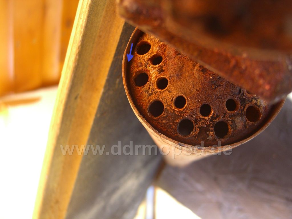

Ganz einfach Tino. Das Innenleben ist im ersten Rohr mit 3 Schweißpunkten befestigt.
Also wieder festschweißen lassen und schon kann man den Auspuff wieder benutzen. smile.gif
Gruß Jörg

Jaa Jörg, einfach wieder festschweissen, ohne von aussen (da wo das Mittelrohr reingeschoben wird) ran zu müssen. Das sind dann dort wo es hin muss, wenn er genau wieder passen soll nämlich nur 2mm Luft. Minnischweissdraht laugh.gif
Es sind im übrigen 5 Punkte gewesen , bei dem zumindest. Sa eher nach "geklemmt" oder "punktgeschweisst" aus. Auch waren die am Ende des "Deckels" der ja 2cm nach innen geht. Theoretisch müssten die das früher von innen gemacht haben.
Oder eben die grobe Variante, so wie wir. Vor dem Chromen natürlich.
Da wo der Minipfeil ist, da müsstest du schweissen, so wie ich das verstanden habe. In dem Minispalt, wo dann aber das Mittelrohr rein soll _uhm.gif
MfG Tino

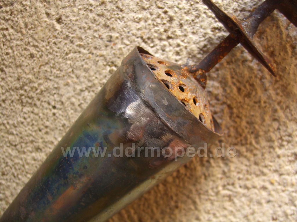

Hier der defekte, es ist wieder fest. Grob gemacht, ohne in dem RohrSpalt rumzufuchteln.
Made by Nachbarsschlosser für 2 Biere.
Idee: Gerald thumbsup.gif
Den Rest besorgt der Chromer.

Ich glaube, ich weiß wie ihr repariert habt. Ich hätte es wohl auch so gemacht. wink.gif
Nach dem Chromen sieht man das ja eh nicht mehr und früher werden die das sicherlich nicht anders gemacht haben.
Gruß Jörg
