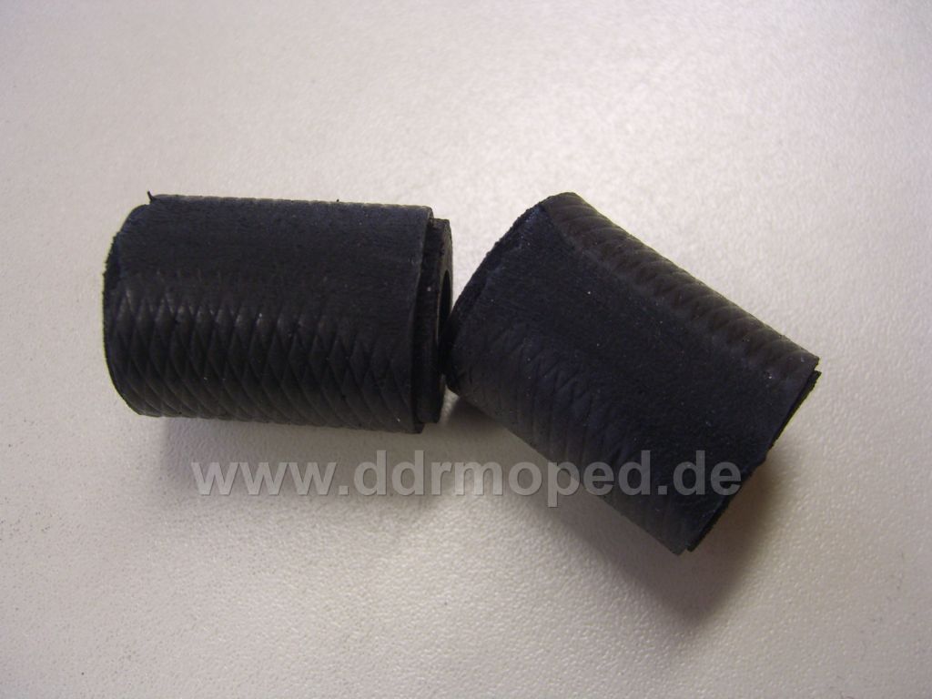

Danach mit dem unvulkanisiertem Gummibandrest aus dem Abfalleimer (ca. 1,2mm dick, aber dehnbar) vom vorigen Bild einmal umwickelt.
Dann 4h bei 115 Grad und 6bar mit in den Ofen gelegt.
MfG Tino

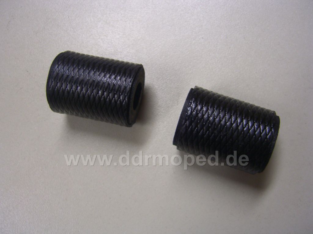

Dann raus und ein wenig den Stoß verputzt. Fertich ...
Wie gesagt ist nur ein kleiner Test, mal wie sie sich eingebaut verhalten, sonst kauf ich dann eben neue.

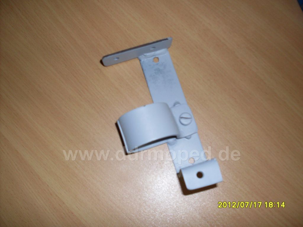

Tino, ich hab den Halter fertig. Wird der in schwarz, silber oder Wagenfarbe? Das sieht ja eh keiner wenn er verbaut ist.
Schwarz oder? ... eigentlich egal. Könnte auch grundiert bleiben, oder passiert da was?

Schwärzen kann ich's ja noch. Frauchen friert und schmeißt den Ofen an. Da ist das ja schnell erledigt.
Nun ist's fast einbaufertig.
Grüße Gerald

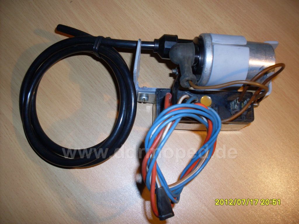

Ist die passende Zündung schon im Motor verbaut??
Soll das eine S50 E-Zündung werden???
Noch ist sie im Testmotor. Ich habe nämlich keine Lust das ganze an einem neu aufgebauten Teil zu testen. Das muß vorher passen. Es ist aber nicht die erste Zündung dieser Art - und der läuft.
Grüße Gerald
Na, lassen wir das lieber in der Versenkung einstweilen. Es sei denn, Gerald ist anderer Meinung. Das ist sein Baby smile.gif

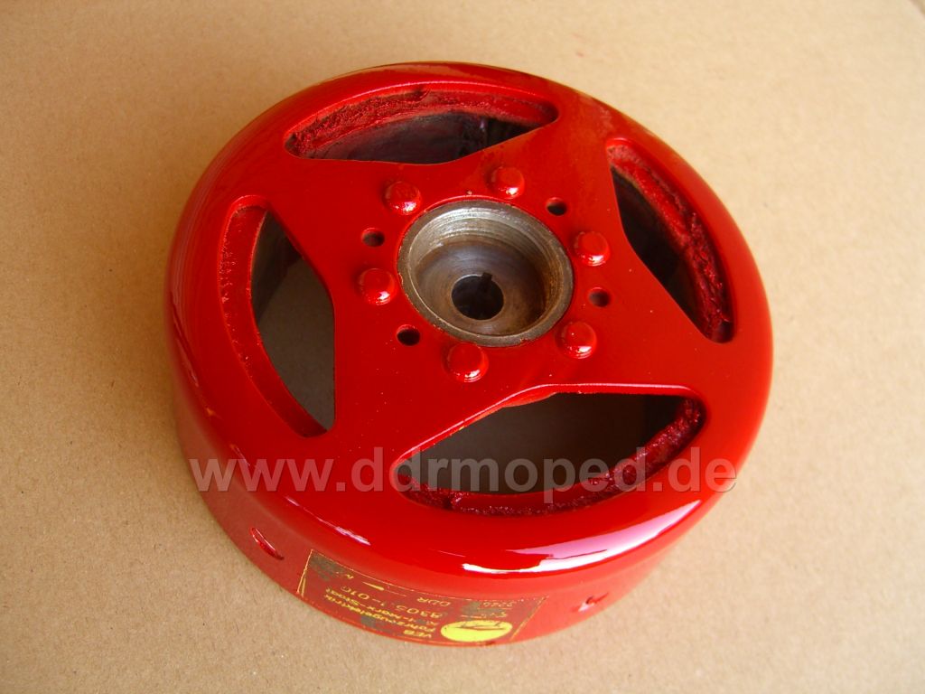

So, am Freitag kamen endlich die Teile vom Lackierer. Es wurde alles (auch mit Gebrauchtteilen) schon mal probehalber montiert, bevor es zum Linierer geht. Rücklicht muss ich auch noch ein anderes besorgen.
Die Teile bekommt hat nun ein fähiger Lackierer. Ich hoffe, dass in den nächsten 14 Tagen die Basisfarbe und die erste Schicht Klarlack draufkommt. Danach werden alle Sachen die liniert werden sollen, gen Rügen verschifft.
Das einzige, was in dem dunklen Rot bleibt, ist das Polrad.
MfG Tino
