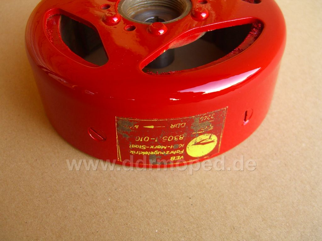

So, am Freitag kamen endlich die Teile vom Lackierer. Es wurde alles (auch mit Gebrauchtteilen) schon mal probehalber montiert, bevor es zum Linierer geht. Rücklicht muss ich auch noch ein anderes besorgen.
Hey Tino, ich muss schon sagen jetzt bin ich schon etwas enttäuscht. sad.gif
Nachdem du ja so ein Heckmeck um die Farbe gemacht hast, hab ich eigentlich was ganz spezielles erwartet, aber die Farbe ist ja fast wie das originale kirschrot. wink.gif
Und im Gegensatz zu deiner Annahme gefällt mir die Farbe. Wenn jetzt noch ne ordentliche Linierung drauf kommt. dann wird das ein toller SR2. thumbsup.gif
Also weiter so Tino, du bist auf nem guten Weg.
Jörg
Geschrieben am: 22.07.2012, 18:16
QUOTE (SimsonSammler1234 @ 22.07.2012, 19:12)
Hmmm, ich denke es sieht eher aus wie das seltene "Bordeauxrot". hmm.gif _uhm.gif
Wenn ja, dann wäre es schon was besonderes.
Tino! thumbsup.gif , weiter so!

Für bordo ist das rot noch zu hell. Aber wie bereits erwähnt, schaut gut aus. smile.gif

Hallo, nein nix bordeaux. Die Farbe ist verworfen, auch wegen der Qualität der Lackierung. Das einzige was so bleibt, ist das geile Polrad.

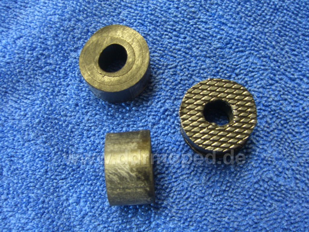

Wo gibts denn die Gummis für die hintere Motoraufhängung noch zu kaufen?

Hallo Tino!
Crispin
Das würde ich auch gerne wissen. Hab ich noch nie in einem Shop gesehen. Aber die Teile kann man sich doch auch locker selber gießen, wenn man weiß wie. wink.gif

Ja könnte sein, da hab ich sie aber nicht her. Wie oben schon beschrieben, hab ich alte gebrauchte aufgearbeitet. Gerald hat sie eingebaut und für sehr gut befunden.

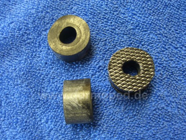

Mal an die vordere Motorlagerung im Rahmen gewagt. Wieder erstmalmal als Versuchsobiekt.
3 Rohgummis die halbwegs maßig sind. Angerauht, mit Lösung versehen und bei einem Rohgummireste aufgebracht.
