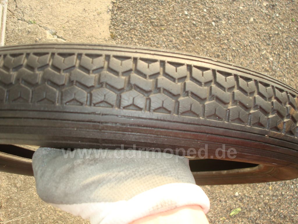

das Thema Reifen kam schon oft....original war 1964 der Heidenau/Pneumant K4 drauf, der damals aus gutem Grund dann vom K30 abgelöst wurde (Fahrsicherheit, Gripp bei Nässe, Seitenführung bei Kurvenfahrten). Also den K4 würde ich nur noch bedingt auf meinem Moped fahren. Die sind, auch auf Grund des Alters, eher was für Hinstellmopeds oder auf dem Treffen, wenn man so original wie möglich dastehen will.
Kauf Dir den Heidenau K30, denn der wird immer noch produziert und kostet auch nicht soooo viel. Aber so mit den Reifen kannst Du es nicht lassen....nicht bei einer 64er....

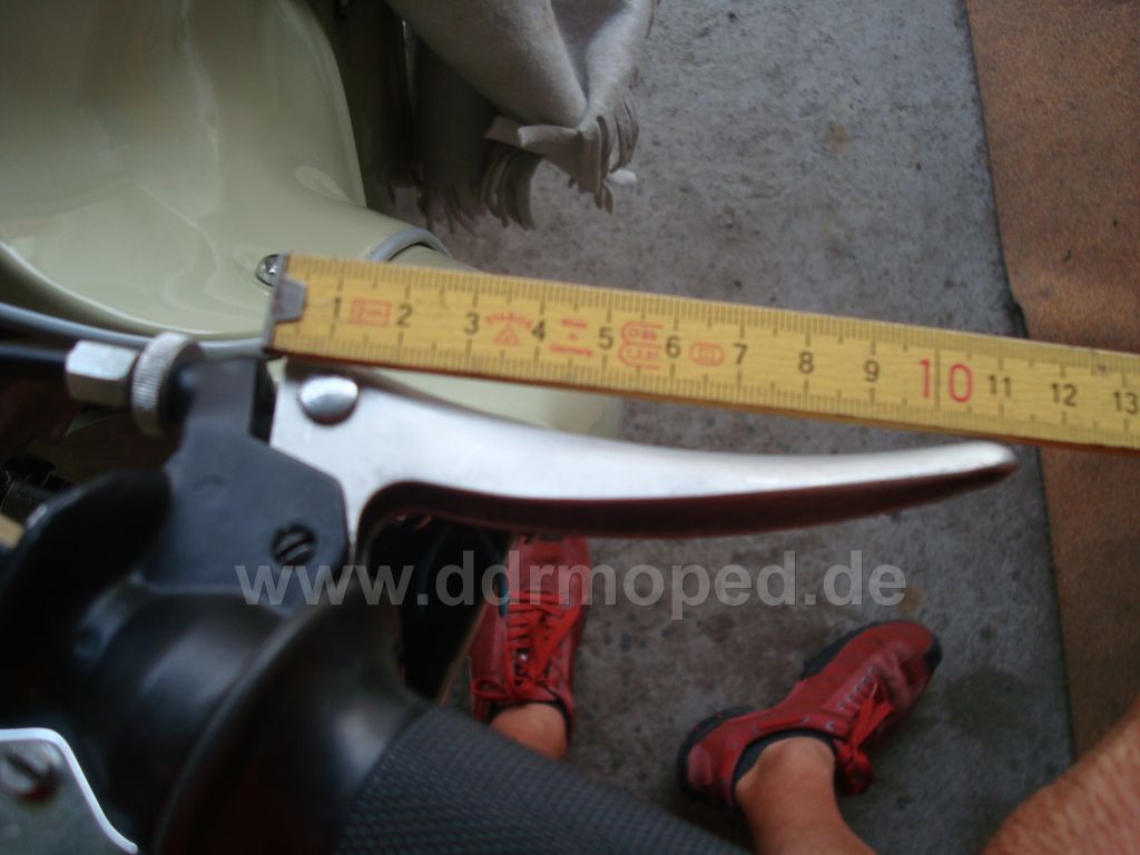

OlliE, sind die Hebel für Kupplung und Vorderbremse die in der kurzen Ausführung? Scheinen mir die langen zu sein. Oder ist das ne optische Täuschung?

Schau mal bitte hier,ich denke, daß dies die kurzen Hebel sind.

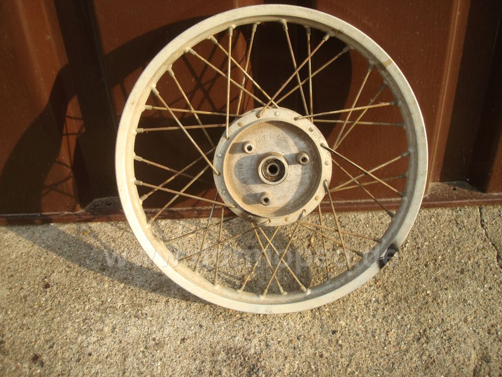

Desweiteren habe ich von einem "Simson Liebhaber",in meiner nähe,2 Felgen und
2 Reifen K4 Geschenkt bekommen,da habe ich zwar noch etwas Arbeit,aber das
macht ja nichts.Recht herzlichen Dank,daß dankeschön Bier kommt noch, versprochen.

Mit den Reifen habe ich mir das so gedacht.
Zum Fahren lass ich Rubber drauf,zum repräsentieren wechsle ich dann nur die
Räder.

Musst aber aufpassen, dass du Felgen mit den richtigen Naben hast, sonst passt das mit den alten Bremsschildern nicht mehr zusammen und dein Rad wird dadurch fest.

Für den Fall, es soll ein Originalaufbau werden, meine ich, 1964 haben sich die Speichen am Rad nur einmal gekreuzt, hatten also ein anderes Muster der Einspeichung.
Geschrieben am: 17.09.2012, 19:14
Die einfache Speichenkreuzung war in den 70ern, ich glaube 1977.
Geschrieben am: 17.09.2012, 19:19
QUOTE (Unhold @ 17.09.2012, 20:11)
Wer hat dir denn dieses Märchen erzählt?
Die einfach gekreuzten Speichen gab es lediglich ab ca. Januar 1974 bis ca April 1976. Vorher und nachher waren die Felgen immer doppelt gekreuzt gespeicht.
