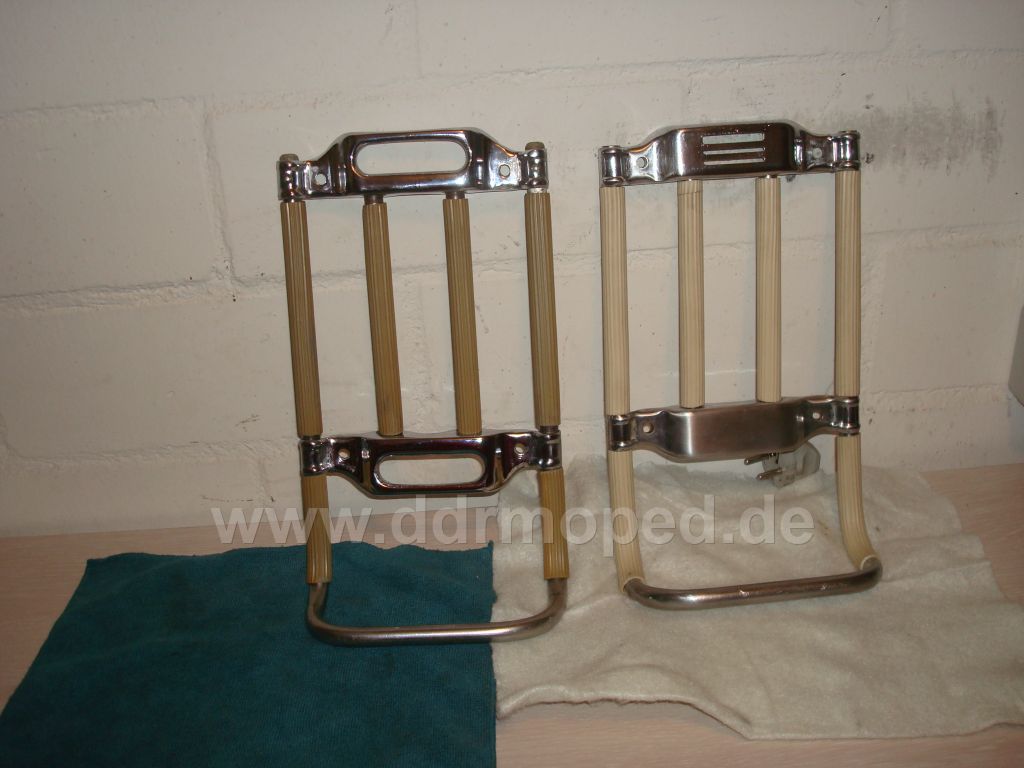

Habe heute meinen neuen,alten Originalen Gepäckträger,fertig gemacht.Morgen wird
er angeschraubt.
Gruß der OlliE
Geschrieben am: 04.10.2012, 23:06
Okay, aber '64 war der Gepäckträger mit den beiden ovalen Löchern in den Stegen verbaut . wink.gif Also wäre der linke genau richtig .
OlliE
Geschrieben am: 05.10.2012, 08:49
Beiträge: 171
Mitgliedsnummer.: 5384
Mitglied seit: 09.04.2012
Ja Alex,ich weiß das es der linke Gepäckträger ist,es war erst der rechte verbaut,
siehe Seite 3.Dann wurde ich aber darauf aufmerksam gemacht,daß der Gepäckträger
der falsche ist,deshalb habe ich mich um einen neuen bemüht und es hat geklappt.
Da ich nur eine Schwalbe habe,werde ich den anderen verkaufen oder gegen etwas

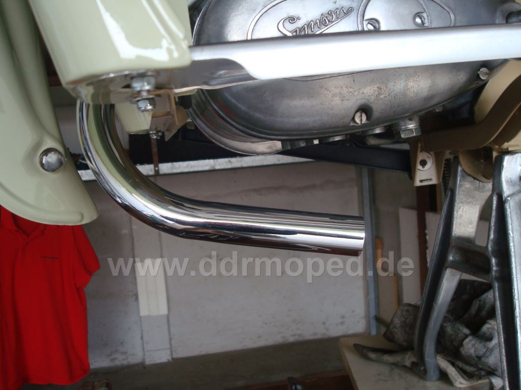

Das problem mit dem Gasschieber ist behoben.Der Schieber war defekt.Desweiteren
habe ich den Gepäckträger und die Schrauben getauscht,jetzt ist es Original thumbsup.gif
Dann habe ich mich um den Auspuff gekümmert.Zum Glück habe ich ja einen
Originalen bekommen,denn der aus E-hStadt passt nicht bei mir dran. Bilder folgen.
mfg der OlliE

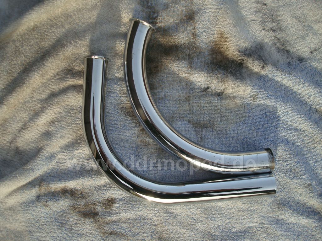

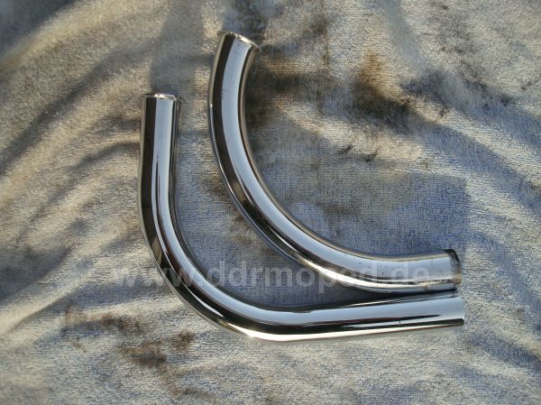

noch eins vondem Auspuff

der Vergleich
