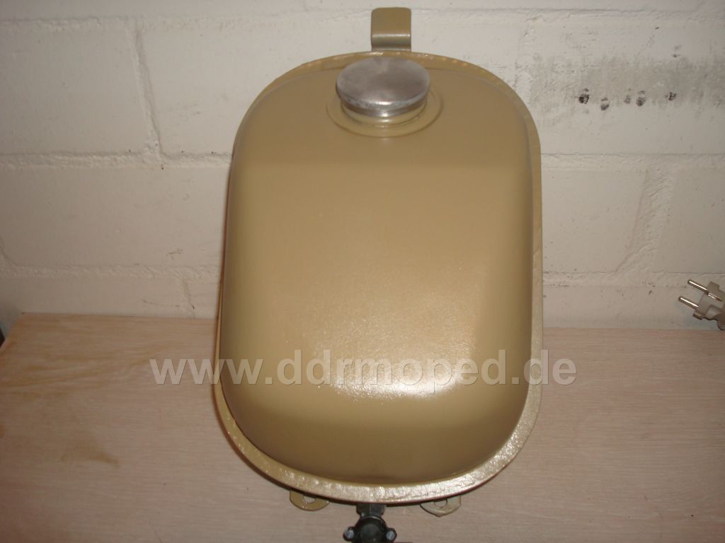

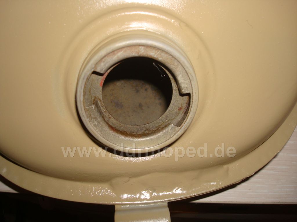

Ich war in den letzten Tagen auch etwas fleißig,habe meinen Tank mit Zitronensäure
zweimal gesäubert und er ist sauber geworden,was ich erst nicht glauben wollte.
Danach habe ich den Tank von außen noch verschönert (Lackiert). Den Tankdeckel
gesäubert und einen neuen Benzinhahn drangemacht.

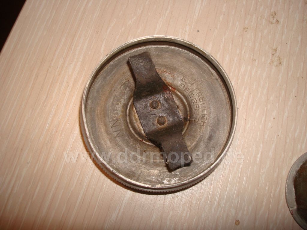

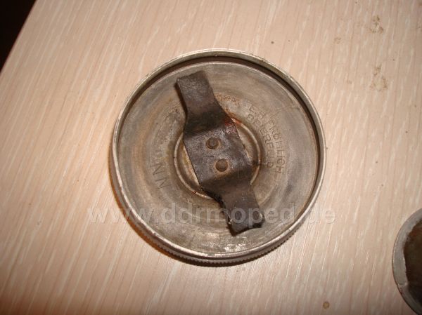

Ich hoffe,daß der Tankverschluss der Originale ist,es sind von innen zweimal ein
großes NN zu sehen. Bilder folgen.

Bilder
OlliE
Geschrieben am: 09.01.2013, 16:08
Beiträge: 171
Mitgliedsnummer.: 5384
Mitglied seit: 09.04.2012
der Tankverschluß
OlliE
Geschrieben am: 09.01.2013, 16:10
Beiträge: 171
von Innen

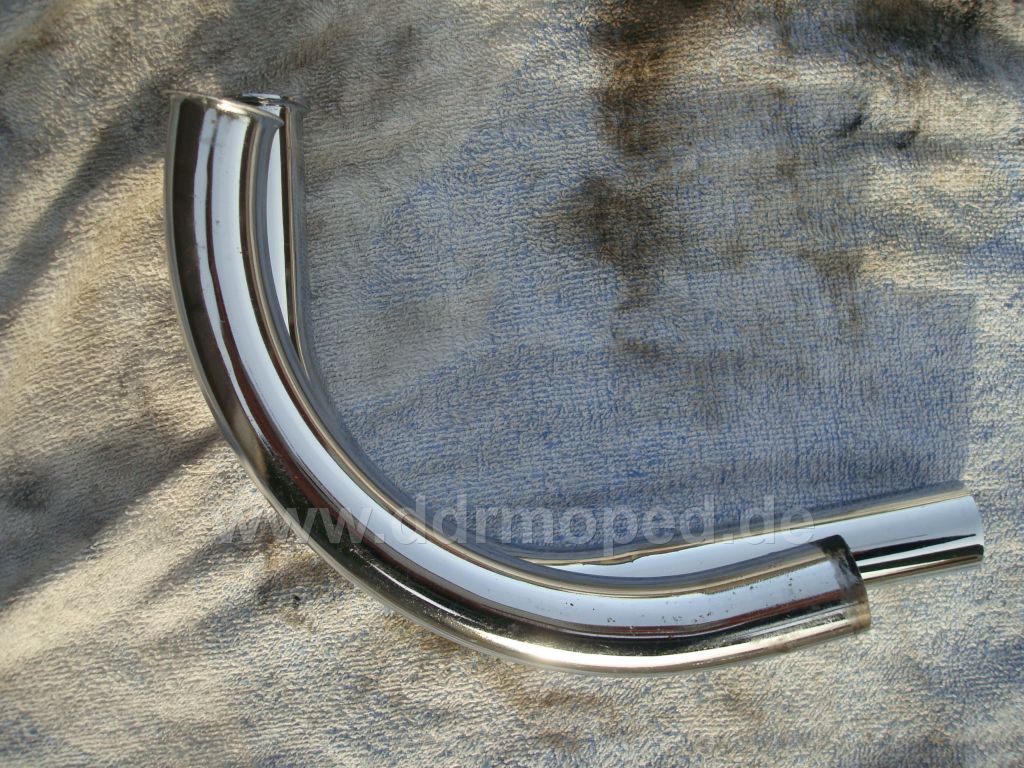

Geschrieben am: 09.01.2013, 19:09
OlliE
Geschrieben am: 09.01.2013, 22:45
Beiträge: 171
Hallo Alex!
Den Krümmer habe ich auf dem Teilemarkt in Schmannewitz erstanden.
Der Preis war auch i.O.,daß heißt er war nicht überteuert.
