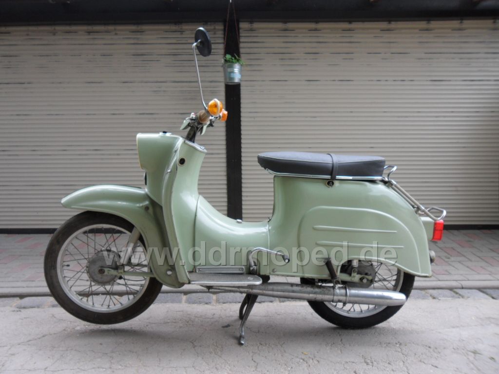

QUOTE (OlliE @ 23.05.2014, 17:31)
Hi! mal wieder etwas vom OlliE. Mein Projekt ist auf der Zielgeraden,ich habe die Schwalbe schon hier
vorgestellt. Im Februar,zum TM in Riesa, war sie auch zu bestaunen. Dabei bekam ich viel Lob, welches
sehr gut tat, aber auch ein paar kritische bemerkungen,die auch berechtigt waren. thumbsup.gif

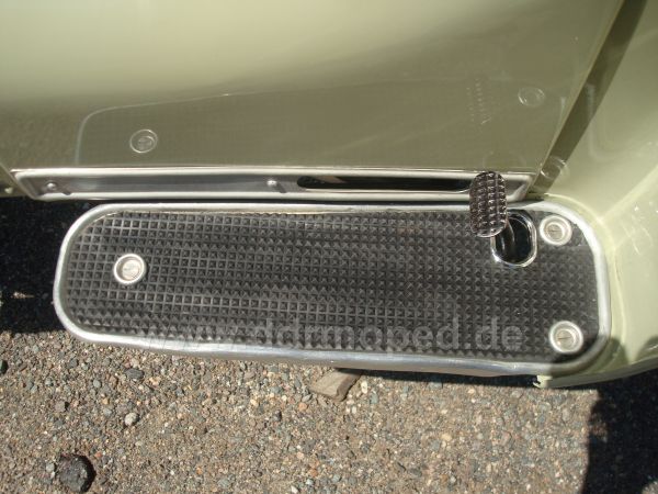

Also frisch ans Werk. Pyramidenmatte gekauft zugeschnitten und aufgeklebt;Schrauben für die
Lampenmaske und Stoßdämpfer erworben, wieder auf hochglanz gebracht. Natürlich alles Original,aber
seht selbst.
Dann habe ich noch drei Probleme, die aber noch gemacht werden.
1.Gas-und Schaltamatur umlackieren -kein Problem
Welcher Bezug kommt drauf. Meine Info ist ,daß bei einer Tundragrauen Schwalbe auch schwarze
Bezüge genommen wurden. Beim TM in Riesa wurde mir gesagt,Daß der graue Bezug drauf muß.
Nun noch ein paar Bilder
Danke sagt der OlliE

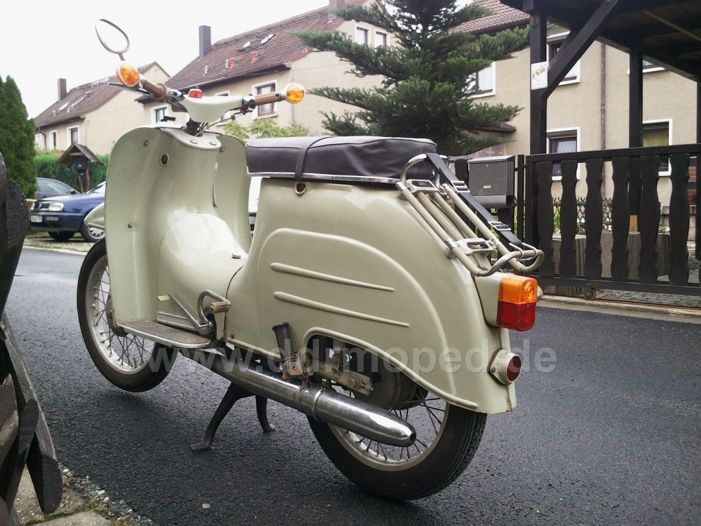

Hi Ollie,
schau mal, so sollte es aussehen. Die schwarze Bank war aber nicht immer drauf aber dieses Ausführung gab es nur bei der tundragrauen.

Bist du dir da sicher Jörg ?
Grüße Gerald
Geschrieben am: 23.05.2014, 18:05
QUOTE (essiquäler @ 23.05.2014, 18:51)
100% sicher Gerald. Schwarz gab es nur bei tundragrau ab Werk.
Gegen hat es auch beide, das hatte ich weiter Oben aber auch schon geschrieben.
Gruß Jörg

Na du hast doch ganz klar Aussagen bekommen, also ist doch alles gut. wink.gif
Du kannst dir also aussuchen ob du einen schwarzen oder beige/grauen Bezug mit Seitennähten verbaust. Gegeben hat es Beide ab Werk, aber nur bei tundragrauen Schwalben.
Gruß Jörg

Tundragrau und schwarz ja,
aber nicht 1964 !
Gibt es ein einziges Foto, welches das belegen soll? Ich kenne keines.
Wenn dann müsste es ein Foto vom Band, oder ein Pressefoto usw. sein, das belegbar 1964 aufgenommen wurde. Da gibt es schon viele, aber eben alle nur mit heller Sitzbank... .

Die Schrauben sind super, wo hast Du die her?
Was für Maße haben denn die Schrauben? Glaub ich hab neue von der Ausführung.
MfG Tino

Geschrieben am: 24.05.2014, 09:27
QUOTE (Wiesel @ 23.05.2014, 21:41)
aber nicht 1964 !

Da bin ich mir ziemlich sicher, dass das eine 65er ist.
Die war mal in den Kleinanzeigen.Die Bedienelemente fürn NKJ hatse auch nicht. wink.gif

Stimmt Toni. blink.gif Habe auch gerade gesehen, dass ich die Fotos falsch abgespeichert hatte. Ist wirklich ne 65er, also Komando zurück. Tut mir leid für den Irrtum.
Dann gab es 64 wirklich nur den grau/beigen Bezug und der Schwarze kam erst 65er auf. Dann könnte Ollie beruhigt den grauen montieren, damit liegt er auf jeden Fall richtig.

Ist das auf dem Foto eigentlich noch tundragrau oder schon ein grüngrau?
