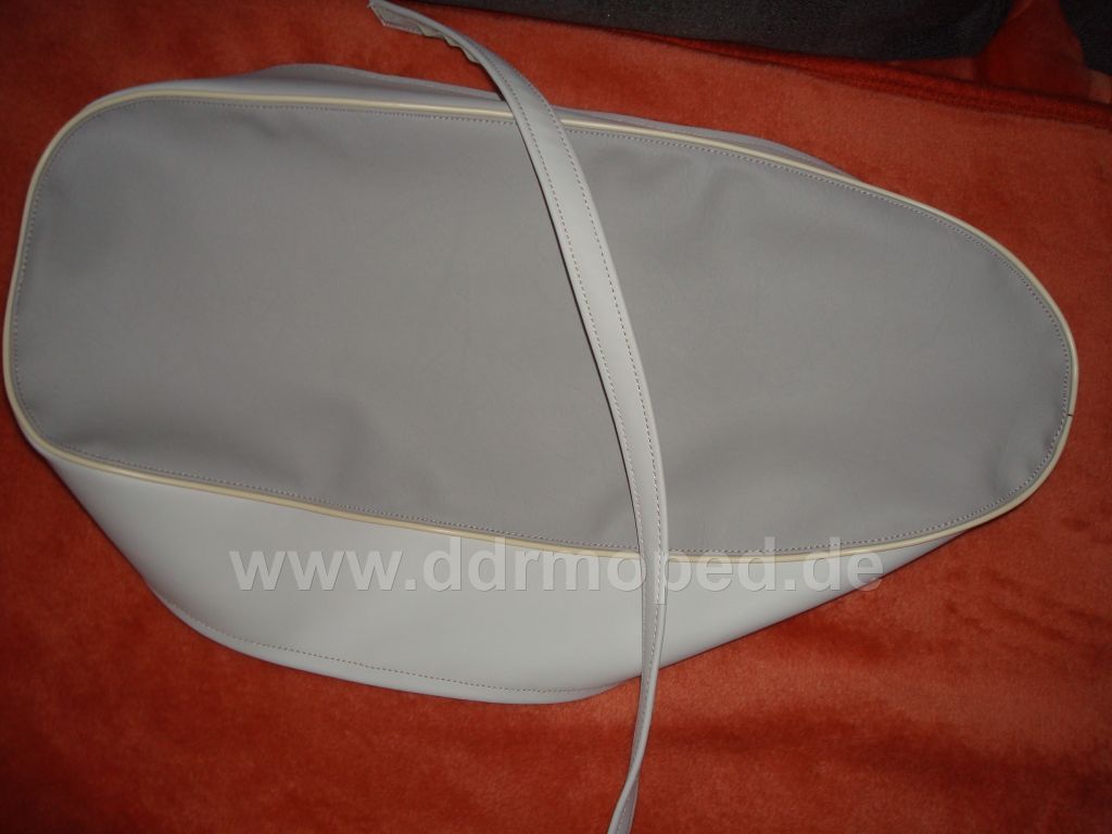

Geschrieben am: 11.11.2014, 19:29
Beiträge: 171
Mitgliedsnummer.: 5384
Mitglied seit: 09.04.2012
Hi!
Der neue Sitzbezug ist eingetroffen.
Vielen Dank an Kr50 Peter,für die sehr gute Arbeit und schnelle Lieferung.
