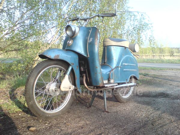

Gestern hab ich die erste Probefahrt gemacht, läuft ganz gut das Vihikel!:)
erste Gang macht noch etwas Probleme, springt mittendrin raus und wieder rein.., denke allerdings nach ein wenig Einstellung ist das auch weg.
heute auch nochmal ne Runde gefahren...macht Spaß, sehr viel Spaß!!:) _clap_1.gif
Spiegel muss ich mir noch was bauen...also zusammbauen. Mir fehlt aber noch das Glas!><...
der vordere Reifen hat´s aber denke doch hinter sich...ich weiß nich..hab da nich son gutes Gefühl bei... sad.gif
Gibt's ne Sorte Reifen die optisch gut passen?

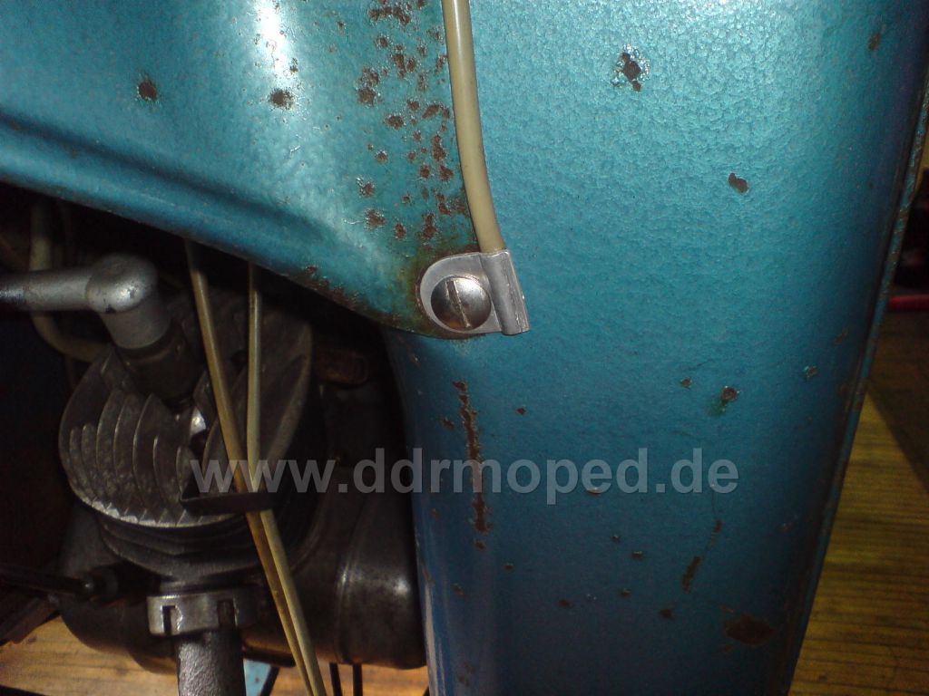

Hab mir nun noch den Spiegel fertig gemacht. Fassung etwas patiniert nach der Lackierung.. Glas eigenhändig zugeschnitten!;)...
sieht gut aus.

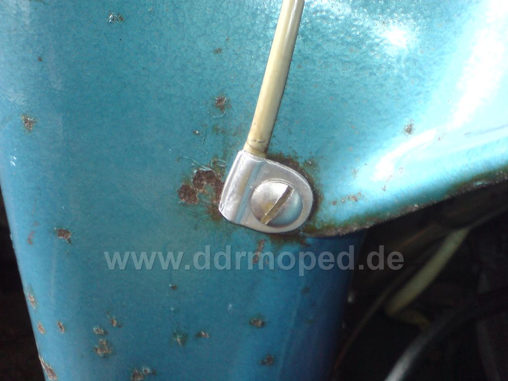

Hab nun endlich mal das Hupenproblem gelöst...Im Grunde hatte ich alles richtig gemacht, nur leider hatte der Deckel der Batteriehalterung so viel Patina, vermutlich durch Wasser und Batteriesäure, dass kein Kontakt da war. Also habe ich kurzer Hand ein Stück Silberpapier mit eingeklemmt, die Hupe etwas eingestellt, und nun quäkt sie schön vor sich hin! _clap_1.gif
Des weiteren habe ich meine noch fehlenden Kederhalteblechelchen an der Lampenmaske ersetzt. und zwar durch selbstgebaute. Habe Alublech genommen. Ist das richtig so oder kommt da Stahl verchromt, oder solche der Schwalbe ran? Werde mal ein Bild machen. Finde ist gut geworden.

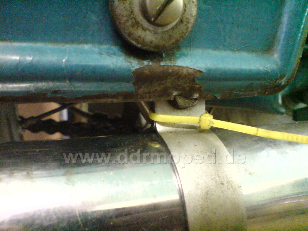

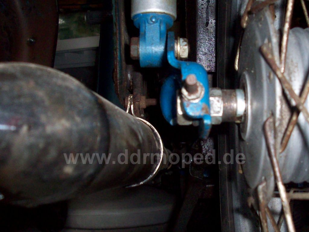

Eine Frage noch. Der Panzer schuppert unweigerlich an der Schraube des Auspuffs, ist also zu nah dran. Und montagefreundlich ist das ganze so auch nicht!
Hat jemand mal n Bild für mich, auf dem man erkennen kann wie´s richtig sein muss?

Hat denn jemand mal n Bild oder ne Lösung für mich und das Auspuffproblem??
Hab den Tag mal meine Blechelchens abgelichtet...

Mach doch bitte mal ein Foto von deinem Auspuff / Panzer Problem. Ich kann mir nicht ganz vorstellen, wo was schleift. hmm.gif

hab heute endlich mal geaschafft n Bild zu machen.
Das ist die Stelle die ich meine..
Das sieht mir irgtwie nicht so passig aus, aber großartig andere Varianten kamen mir da nicht in Sinn.
Also, ich hoffe jemand kann mir sagen wie´s richtig gehört.

Eventuell ist da was am Rahmen verbogen ? Bei mir schleift nichts aber es ist sehr knapp und nur mit einem Maulschlüssel zu erreichen .

...dass da was verbogen is, kann ich mir nicht so richtig vorstellen...Hab noch einen Rahmen auf dem Dachboden, kann da auch nochmal gucken..
Aber vllt kann ja jemand mal n Foto schießen....so gefällt mir das jedenfalls nich.. sad.gif

Hast du vielleicht die Gummischeibe zwischen Rahmen und Panzer vergessen? hmm.gif

..Also die Jummischeibe is drin, das kann ich sagen...
Aber ich sehe auch bei dir dass da nicht viel Platz is...
Aber bei mir is ja gar keiner.
Und abgebaut bekommt man den Auspuff so ja auch nich..also zu mindest die Schelle nich ab. Muss zu mindest der Panzer ab..
Mhm....
