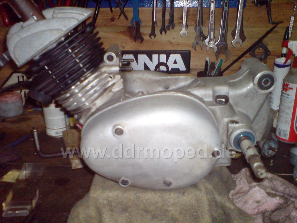

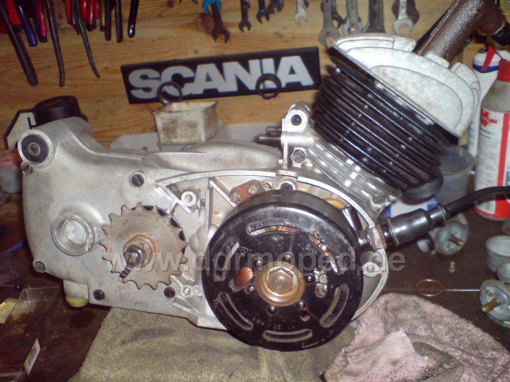

Soo, hat alles Prima geklappt!!:)
Der Motor hängt drin und läuft!
Der Zusammenbau ging dann, nachdem ich wusste wie richtig ganz einfach und unkompliziert!
Auf die kickerseite kam ein Wellendichtring mit den Maßen: 17-28-7 oder so.
Bei mir war keiner drin. Allerdings hatte ich diesen da und er passte.
die Zündung setzte ich auf alte Markierung, was sich, zu späterem Zeitpunkt als sehr zufriedenstellend herausstellte.smile.gif
Es wurde noch ein altes, jedoch neues vorderes Kettenrad montiert welches ich noch auf dem Dachboden zu liegen hatte!
Einige Schrauben und Muttern, die ich ersetzen musste wurden neu brüniert.
Vergaser wurde gereinigt und montiert...allerdings mit undurchlässigem einlassventil!;)
Herausfinden und ersetzen hieß es.
gesagt getan...
getupft, und geluftklappt....und er lief....wieder aus...sprang wieder an...bissl was gestellt am Standgas...und er lief...und lief...und wenn derSsprit im Vergaser nich alle geworden wäre..liefe er sicher noch immer!;)..was für ne Freude!
achso...ich habe übrigens bewusst auf Strahlereien verzichtet, und eben nur gründlich gereinigt... bewart den Charme!;)
Gruß Michel

Hallo Michel,
wird dir zwar nicht gefallen was ich jetzt schreibe, aber ist leider so.
Dein Motor ist kein KR50 Motor sondern ein Spatz Kickstarter Motor. wink.gif
Die Motoren vom KR50 haben die Öleinfüllschraube noch Oben drauf, der Kupplungsdeckel hat noch den kleinen Deckel in der Mitte und die Motornummer ist oberhalb des Kickers am Gehäuse eingeschlagen. Später dann allerdings vorne.
Ansonsten schöne Arbeit.
an dem Ding hat doch noch nie einer was gemacht!...
Und, vor allem der Zustand passt wie Faust aufs Auge, was den allgemeinen Verschleiß anbelangt...
Kolben und Zylinder müssten ja dann auch getauscht worden sein.
Ein Kicker-Spatz war zwar auch mit bei...also den hab ich aus der selben Scheune...aber auf diese Art und Weise..nää...
Kann man denn nicht anhand der Motornummer feststellen obs passt, oder eben nich!;)
ich kenne den ersten Besitzer und den jenigen bei dem er die letzten 20 Jahre stand sehr gut, vllt lässt sich da auch was rausfinden.
Gruß Michel
Geschrieben am: 12.09.2012, 13:31
Schau mal HIER auf Seite 9 , 11 und 12 rein, dort kannst du sehr gut sehen, wo die Unterschiede zwischen den KR50 Motoren und den Spatz Motoren liegt.
Dein Kickermotor wird dann wohl von dem Spatzen sein, der noch dabei war. Vielleicht ist ja im Spatzen der Motor vom KR?
Bei den KR50 Motoren ist wie bereits erwähnt die Öleinfüllschraube noch oben am Gehäuse, beim Spatz ist diese schon seitlich.
Außerdem wurde die Motornummer am Gehäuse erst oberhalb der Kickerwelle und dann vorne rechts am Gehäuse angebracht.
Wichtig auch, vor der Motornummer beim KR50 Motor steht immer KR. Die Motornummer vom Spatz fangen in der Regel immer mit 2....... an. Beim Kicker steht von der Nummer oftmals ein K. Ist bei meinem Kickstartermotor im Spatzen auch so.
Wenn du den Motor hier verwendet musst du eben nur mit dem Vergaser aufpassen, damit der richtige dran ist damit auch läuft.
Und wieso sollte Kolben und Zylinder getauscht worden sein? Bis auf die Einlassfenster ist der Zylinder nicht anders, als beim KR50.
