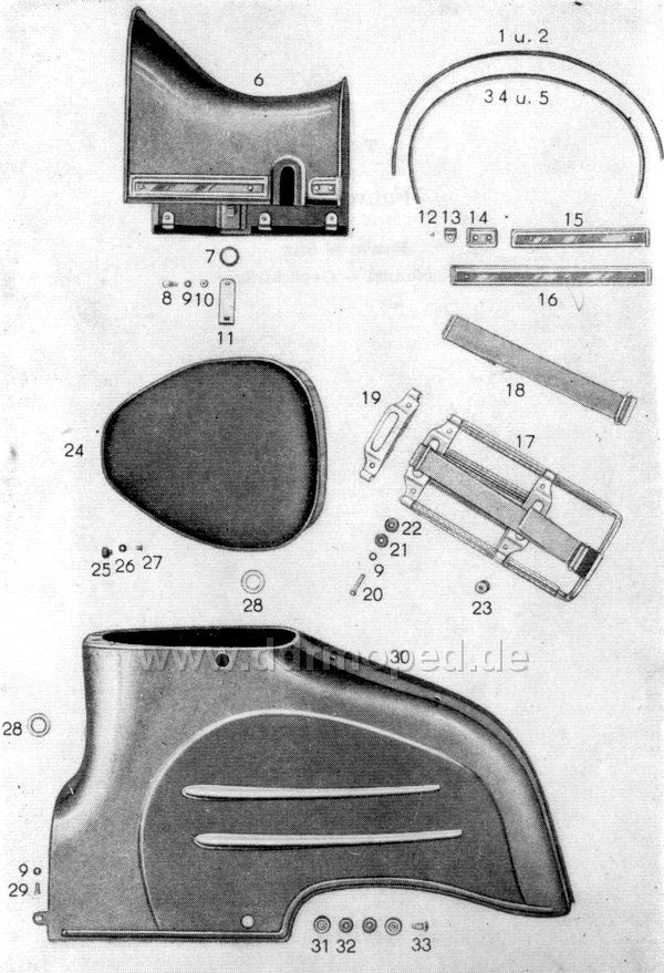

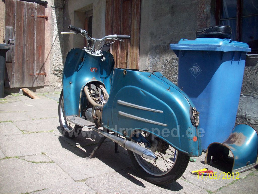

Hallo Michel, der Panzer wird über den Rahmen gestülpt, Benzinhahn abziehen dabei, dann wird er verschraubt unten 2 Schrauben links, 2 rechts. Die hinteren sind spezielle Ansatzschrauben, ich hoffe die hast du noch, ansonsten gibts die hier neu.
Dann wird der Gepäckträger montiert, Gewinde ist im Rahmen, wurde bei mir umgefriemelt wie man sieht.

Und mit Panzer, fehlt nur noch der Sitz.

bei Ronnys Ausführungen fehlt allerdings die Erwähnung der 2 Glockenscheiben pro Seite, die mit der Ansatzschraube befestigt wird. Dafür benötigst du auch noch 2 Gummischeiben pro Seite.
siehe Punkt 31,32,33

Ich glaube bei der Schwalbe sind auch ähnliche Scheiben dran, siehe hier.
