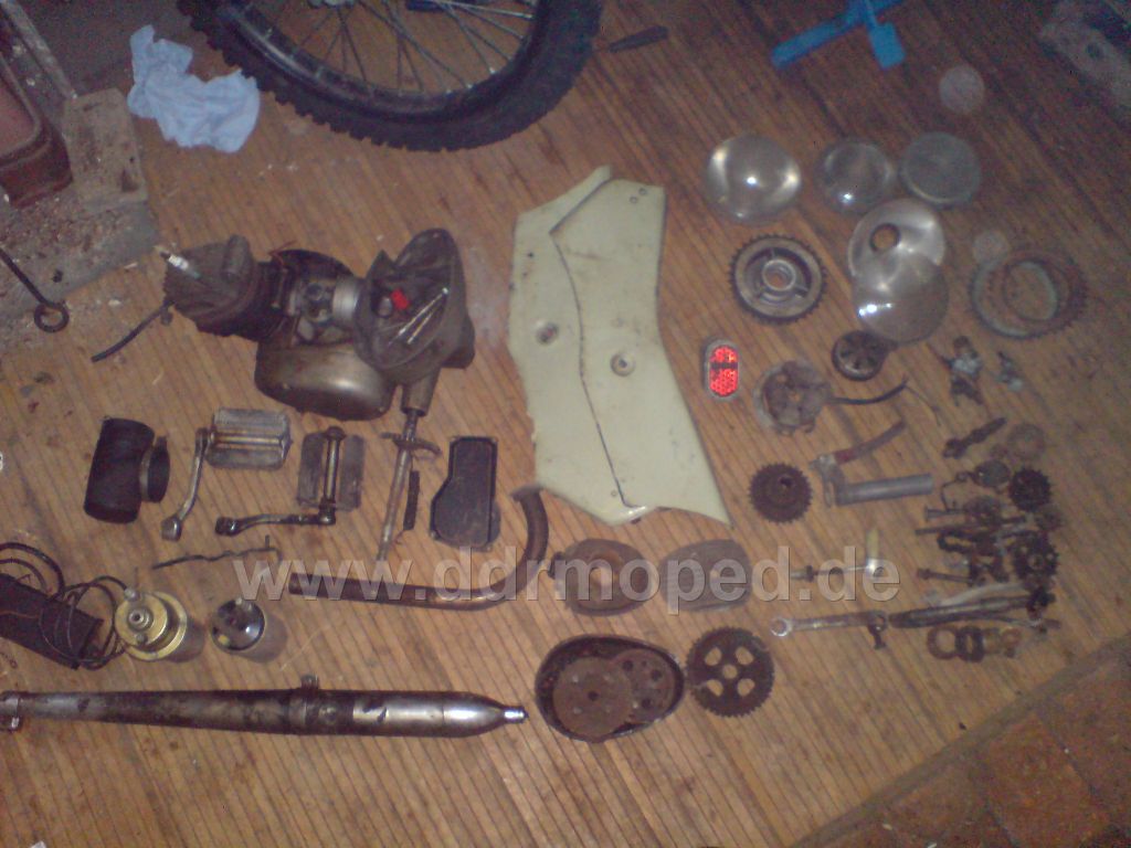

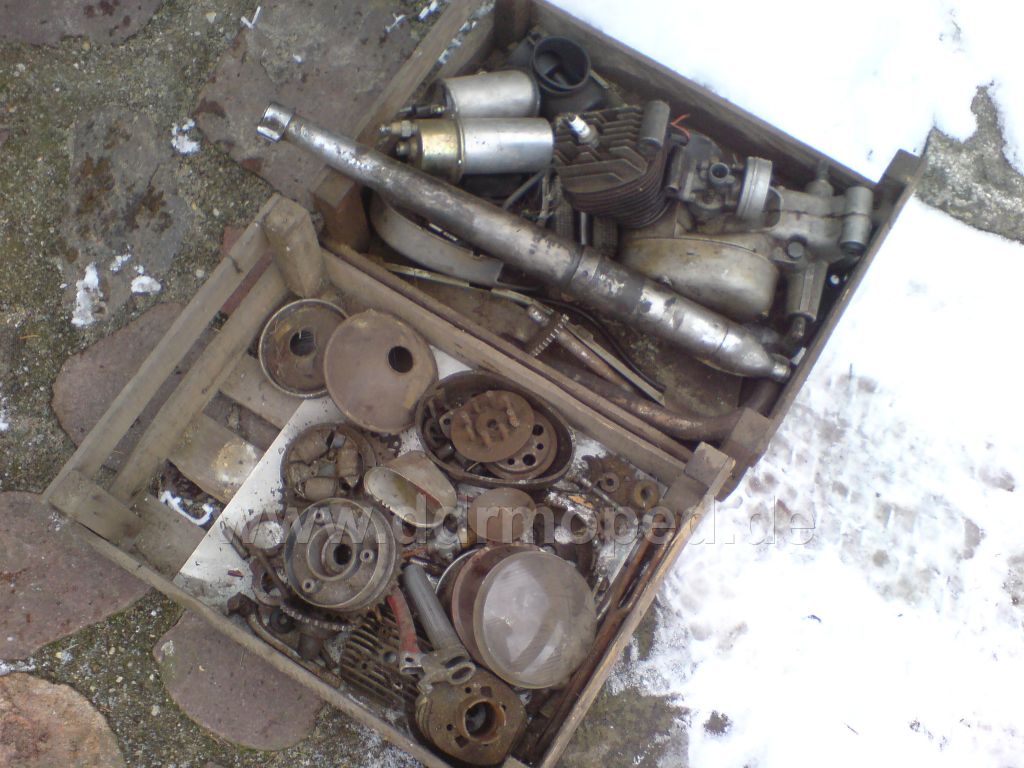

Achso, ich habe den Tag von einem Bekannten zwei Kisten mit Teilen vom Essi und vom Spatz bekommen...Der Motor hat die Nummer: 2027500 und einen Vergaser NKJ 134-2. Baujahr laut Zündung 65. der Rest vom andern Motor 64.
passt das zsammen?
Das eine hintere Ritzel ist verkupfert!?... _uhm.gif ...weshalb??..
Grüße Michel

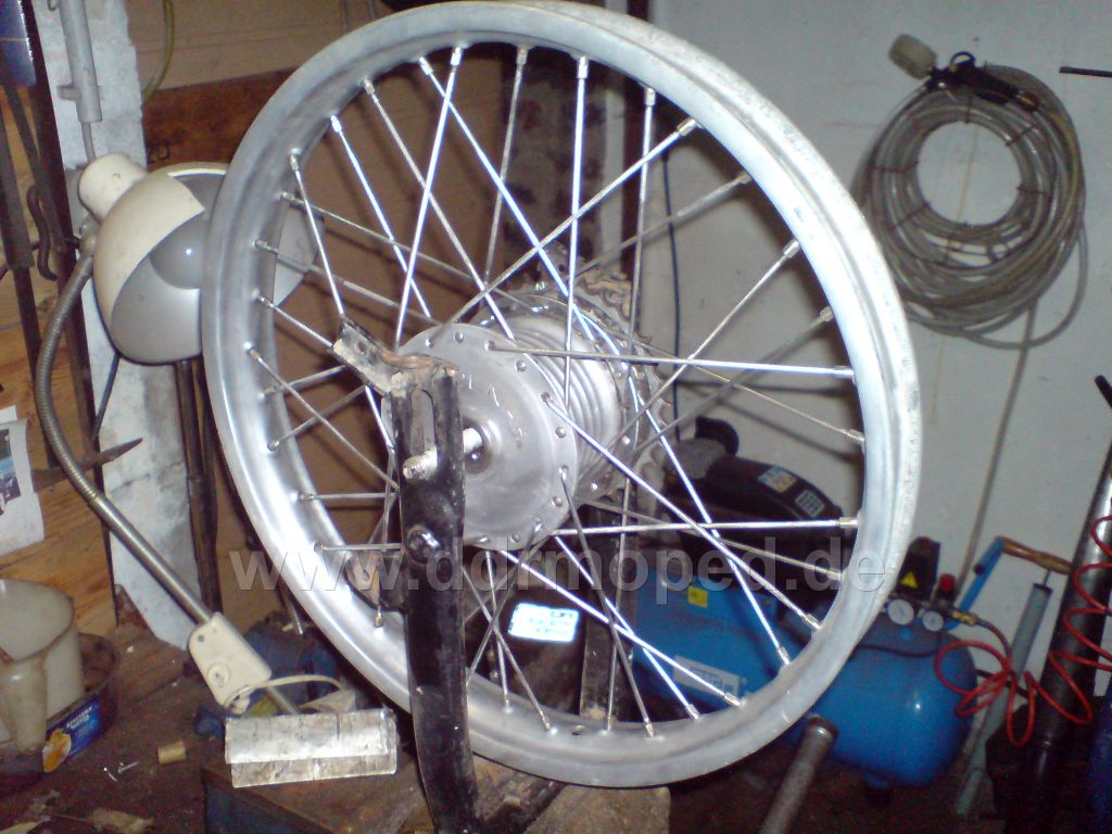

Also hab ich den Tag die Lagerschalen der hinteren Nabe gereinigt und die eine ausgetauscht da eingelaufen.
Dann Achse eingesetzt und wollte sie zentrieren...soo...nun die Frage, Felgenbett mittig oder seitlich versetzt spannen? da das doch wenn normal zentriert nicht mittig, oder?!
Hab auf dem Dachboden bei SR Rädern geguckt, mittig gespannt...wie nu? _uhm.gif `
