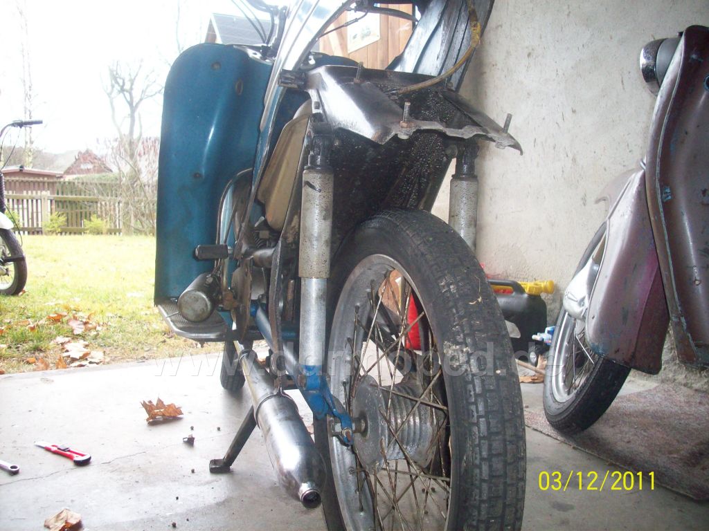

mhm..nungut...vllt hat ja mal jemand n Bild von hinten auf´s Rad bzw die Schwinge!

Hätte das Bild grad da, was genau willst du denn sehen?

na wie das Rad in der Schwinge hinten sitzt.
Bei mir ist das nicht mittig. Es gibt ja Felgen da wird der Felgenring seitlich versetzt zur Nabe eingespeicht, um ein fluchten zu gewährleisten. Allerdings wie gesagt ist das bei meinen SR-Rädern auch nicht so..aber so wie´s jetz bei mir is hauts jedenfalls nich hin sad.gif
sieht man leider bei dir auch nicht.

Naja, jedenfalls hab ich von ihm endlich die Schrauben und Scheiben für die hintere Panzerbefestigung bekommen( _clap_1.gif ) und konnte mir ansehen dass das Rad hinten wirklich nicht in der Mitte der Schwinge sitzt.
Sieht komisch aus, aber muss dann wohl so...

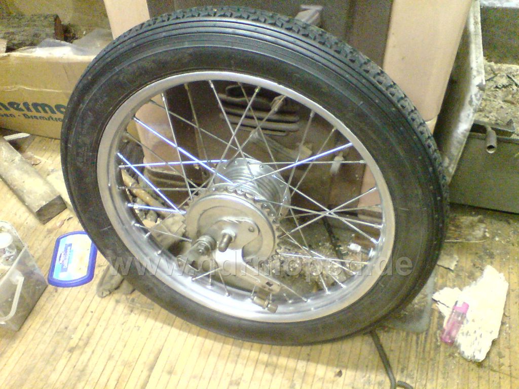

Heute hab ich das Hinterrad so gut wie fertig gemacht...Leider nur so gut wie, da ich nicht genügend vierer Sechskant- Schrauben da hatte!><
Und ich bin sehr zufrieden mit der Optik. Die alten aber guten gebrauchten Speichen passen gut mit den neuen zusammen. Habe die ja willkürlich gemischt.
Man sieht es nur bei ganz genauem Hinsehen.
