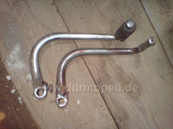

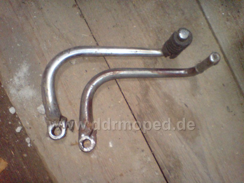

mopedmichel
Geschrieben am: 25.04.2013, 21:18
Beiträge: 242
Mitgliedsnummer.: 5560
Mitglied seit: 07.06.2012
..hier isses...also drei Unterschiede die offensichtlich sind kann ich nennen:
1. Bohrung im Kickerende wo der Gummi rauf kommt
2. Biegung
3. Verschraubung unten...also der ganze Stummel etwas anders
Gruß Michel
Meister O
Geschrieben am: 26.04.2013, 07:13
Beiträge: 708
Mitgliedsnummer.: 4727
Mitglied seit: 29.07.2011
Ich würde meine der Linke ist es. Man erkennt so keine Verzahnung!

mopedmichel
Geschrieben am: 26.04.2013, 14:23
Beiträge: 242
aber vom linken hab ich mit Sicherheit 10, und auch etliche an den s51 dran, allerdings vom andern nur den einen.
naja...die Verzahnung is glaube auch recht schlecht sad.gif ...
vllt hat ja auch jemand n Bild zum Vergleich für mich..

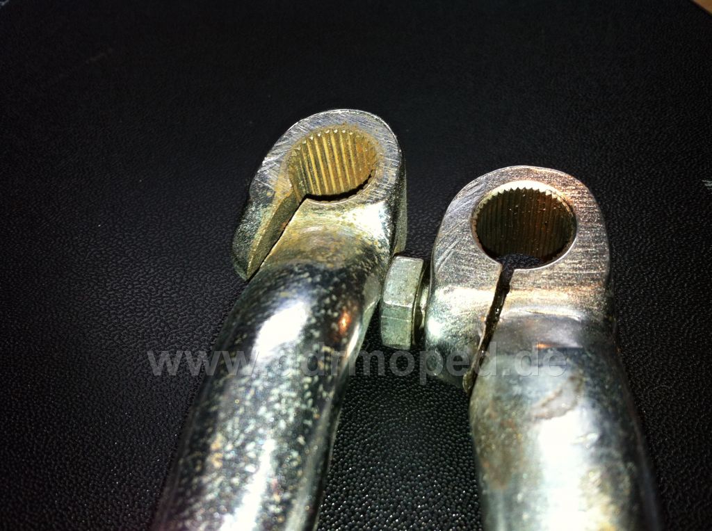

Meister O
Geschrieben am: 26.04.2013, 14:45
Beiträge: 708
Wenn der Linke von der Verzahnung ans S51 passt, ist er nicht für den KR50! Der ist Feinverzahnt.
Grüße Frank

..öähm...gut...oder auch nich....dann werd ich sie mal ausprobiern...also anstecken und gucken...
also erkennt man´s nur an den Zähnen!?
Gudupower
Geschrieben am: 26.04.2013, 23:45
Beiträge: 4518
Mitgliedsnummer.: 5541
Mitglied seit: 02.06.2012
An den Zähnen erkennt man es jedenfalls immer sehr gut, kannst ja einfach schauen ob auch am Motor die passende Verzahnung vorhanden ist, falls die am Kickstarter deutlich größer bzw. grober aussieht, passt es eher nicht. smile.gif
Onkelgartzi28
Geschrieben am: 27.04.2013, 00:26
Beiträge: 1242
Mitgliedsnummer.: 5498
Mitglied seit: 21.05.2012
Den Rechten hab ich noch nie gesehn! Wasn das fürn Teil??

Geschrieben am: 27.04.2013, 13:19
Mal eine kleine Hilfe für dich.
Linker Kickstarter mit Grobverzahnung, rechter Kickstarter mit Feinverzahnung. smile.gif
