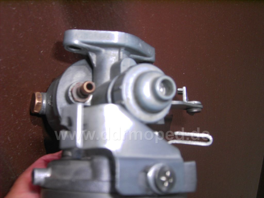

An meiner 64ziger Schwalbe ist auch ein 153/6 eingebaut,der soviel ich weiss
sehr gut gegangen ist.
Habe mal 2 Bilder gemacht,bei mir ist aber alles dran(Tupfer u. Coke).
Gruss OlliE

Geschrieben am: 30.06.2012, 11:58
Beiträge: 171
Mitgliedsnummer.: 5384
Mitglied seit: 09.04.2012
und noch eins

Na da wo er bei Dir eingebaut ist....so ist das aber nicht wirklich original... laugh.gif
Ronald

Ja Ronald,man muss sich auf seine ALTEN Tage halt etwas einfallen lassen,
damit man(n) Schnell und bequem vorwärts kommt.
Gruss
OlliE

Ja gut, das Loch und das Gewinde dazu kann man natürlich nachträglich einbringen.
Olli, wie ist Dein Vergaser bedüst?Nadeldüse und Hauptdüse sind von Interesse.
mfg Toni

Hallo Toni!
Mein NKJ 153-6 ist mit der Hauptdüse 215 und der 05 Nadeldüse bestückt.
Die Besitzerin dieser Schwalbe,hatte aber leichte Probleme mit dem anspingen.
Das kann aber eine andere Ursache haben.Sie ist aber nur bis ca.1991,mit der
Schwalbe gefahren.
