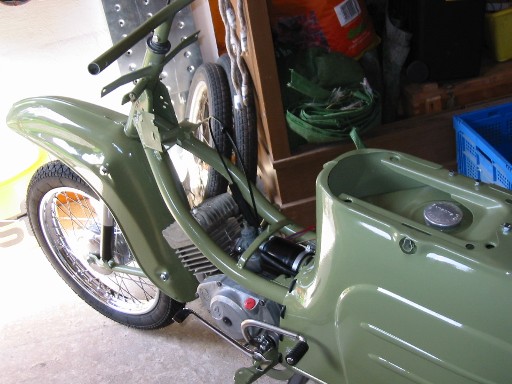

bin am neuaufbau und so siehts momentan aus.
UND NUN ???
kein überblick mehr, wie mach ich am besten weiter.
wäre schön wenn mir jemand helfen könnte, oder hatten wir das hier schonmal???

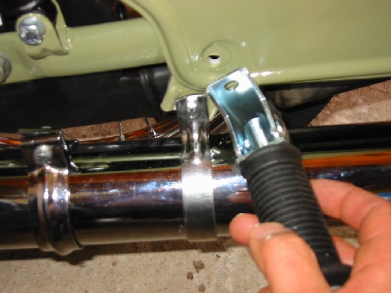

hintere rechte fußraste. wie kommt den da diese ran??? hab ich die auspufhalterung falsch? wenn ich sie wie auf dem bild in das freie loch montiere "hängt" sie doch komisch in der luft oder ????
helft mir , will endlich fahren, danke sehr , hausmann

als nächstes würde ich die Kabel und Bowdenzüge verlegen. Dann den kompletten Vorderbau ferigmachen (Lampe, Zündschloss, Knieblech...)
Die Fussrasten stützen sich mit den abgewinkelten Blechen an der Strebe des Rahmens,zwischen den beiden Wülsten ab. Probiers erst links,denn da hast du keine Auspuffschelle. Die Ausspuffschelle rechts muss hinter der Strebe verschraubt werden,sodass vorn nur noch der Schraubenkopf zu sehen bleibt, diesen drehst du waagerecht mit einer Fläche und dann sollte die rechte Fussraste ebenso passen wie die linke.
MfG. Christian M.

@ ostbiker,
und ab gehts in den schuppen, schraub schraub !!!
auf euch ist eben verlass !!!

Achso und ich glaub Du hast vorn die falschen Dämpfer drin, vergleich sie mal mit den hinteren, vorn müssen die kürzeren rein. Auf dem Bild 1 sieht es schon arg hoch aus.
musste allerdings recht grosse u-legsch. mit dranmachen weil die löcher schon recht ausgenudelt waren ( kenn ich aus meiner jugend) im stehen gefahren und so ,

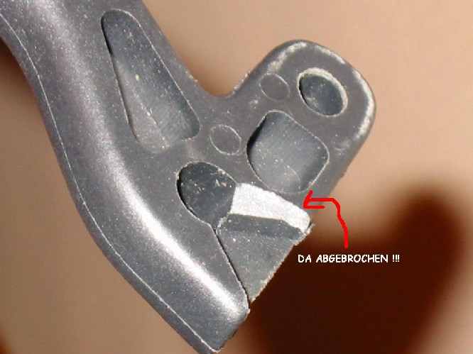

TACH;
ist wohl der wurm drin im moment ???
musste den bowdenzug noch mal aus dem kupplungshebel nehmen und siehe da !!!
ich weiss nicht mehr wo ich die teile neu bestellt hatte aber ? wird einem heute nur noch schrott verkauft??
ich werd jetzt wieder den alten reinmachen ( Bj `82 ) aus der guten alten zone, evp 1,10 !!!
könnt platzen !!!
oder ich mach die alu`s dran ?? passen die von der größe ???
der platzende hausmann

Zum Kupplungshebel: Ich habe bei meiner Gelben auch die Originalen verbaut. Die sahen noch super aus und halten wenigstens! Verbau auch die Originalen... thumbsup.gif
Geschrieben am: 10.07.2007, 22:32
Nils, ich habe es so verstanden: Ist der Bowdenzug oben am Betätigungshebel (am Lenker) vom Choke verstellbar gestaltet oder nicht? Ich müsste jetzt selbst beim Star (was ja dasselbe ist) lügen... rolleyes.gif Ich glaube=nicht.
Und... Martin.... bau die Aluhebel ein, die machen Dir die Sorgen nicht. Das ist ja natürlich überhaupt der Hit, dieser Chinamist mad.gif Du kannst es aber mit Epoxi und ein wenig Fräsen wieder hinbekommen.
