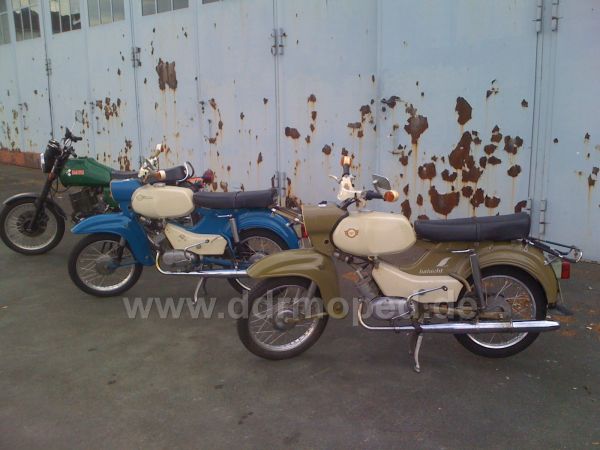

Und das vorerst letzte Foto. Der Sperber fühlt sich in der Gesellschaft des Habichts und der MZ ETZ250 sichtlich wohl. wink.gif
Hier auf dem Bild ist ersatzweise eine schwarze Sitzbank montiert, bis die originale Speber Sitzbank aufgearbeitet ist.

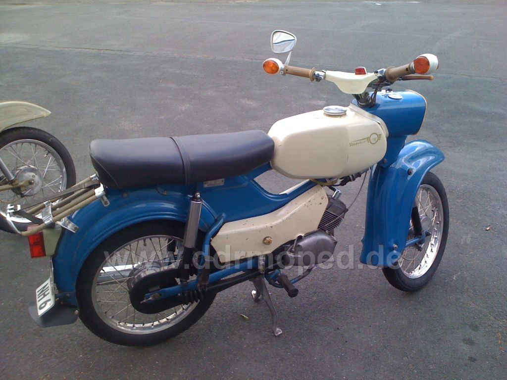

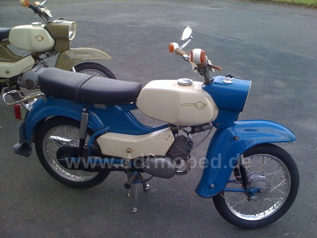

Das Kennzeichen, was jetzt am Sperber dran ist, ist wohl zu gross geraten . biggrin.gif
Geschrieben am: 30.06.2012, 19:02
QUOTE (domdey @ 30.06.2012, 19:33)
Danke Alex. Ja das war an dem Tag ein kleines Problem bei der Zulassung. Wir waren ziemlich spät dran und der Schilderfritze ist ohne nachzufragen ob noch jemand da ist Punkt 16 Uhr gegangen. dry.gif
Da musste Nick sein früheres Motorradschild holen, sonst hätten wir den Sperber Montag nicht mehr zulassen können. Es wird aber noch ein richtiges Schild in der passenden Größe anfertigen lassen, dann schaut das hinten auch ordentlich aus.
Der jetzige Zustand ist wirklich nicht tragbar und schaut auch s..... aus.
