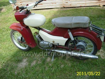

Also die Grundlage war ein Star der vor Jahren schonmal so im Motto "Farbe drüber und gut is" aufgebaut.
Den Star hatte ich günstig zu meinem SL1 dazugekauft, und erstmal nur fahrbereit gemacht.
Der Star war komplett mit Spraydose überlackiert, und vorher nur grob geschliffen, so das man die Riefen drunter sah.
Dannach habe ich leider einen Fehler begannen.
Ich hatte mir überlegt ihn zu konservieren und ein bisschen hübscher zu machen.
Hier erstmal ein Bild vom Ausgangsfahrzeug.

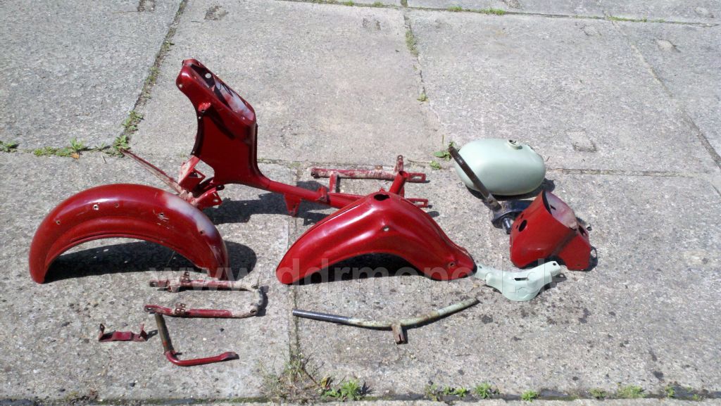

Und da ich jetzt nichts mehr zu tun habe außer die Schwalbe hab ich mich entschlossen den nochmal ordentlich zu restaurieren.
Die Teile sin heute zum Sandstrahlen gegangen, und noch 3 S50 Schutzbleche.
Edit: Die Seitenbleche und die Felgenring fehlen noch auf dem Bild
Bearbeitet von simson willi am 30.06.2012, 21:00

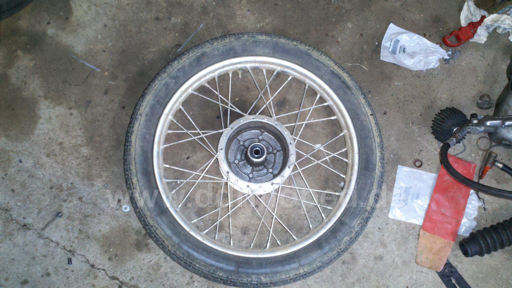

Leider waren auch die Felgen Überlackiert !!
Nun weiß ich nicht was besser aussieht, Stahlfelgen oder Alus, denn ich hätte beides da??
Und gab es eigentlich 1970 noch den Farbton Maron??

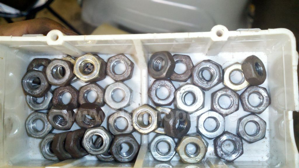

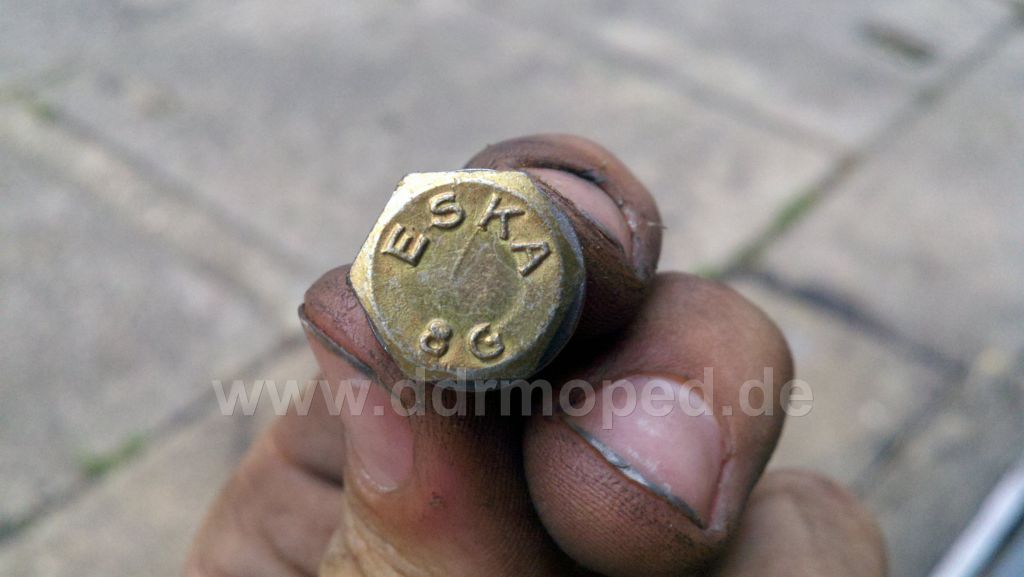

Und noch eine Frage hätte ich, hatt jemand eine Liste von den Schrauben am Star ??
Und waren die orginalen Schrauben gelbverzinkt, oder hatten die bei Simson andere gehabt??
simson willi
Geschrieben am: 30.06.2012, 20:37
Ich habe heute schonmal paar 10er Muttern mit 14er Kopf rausgesucht.

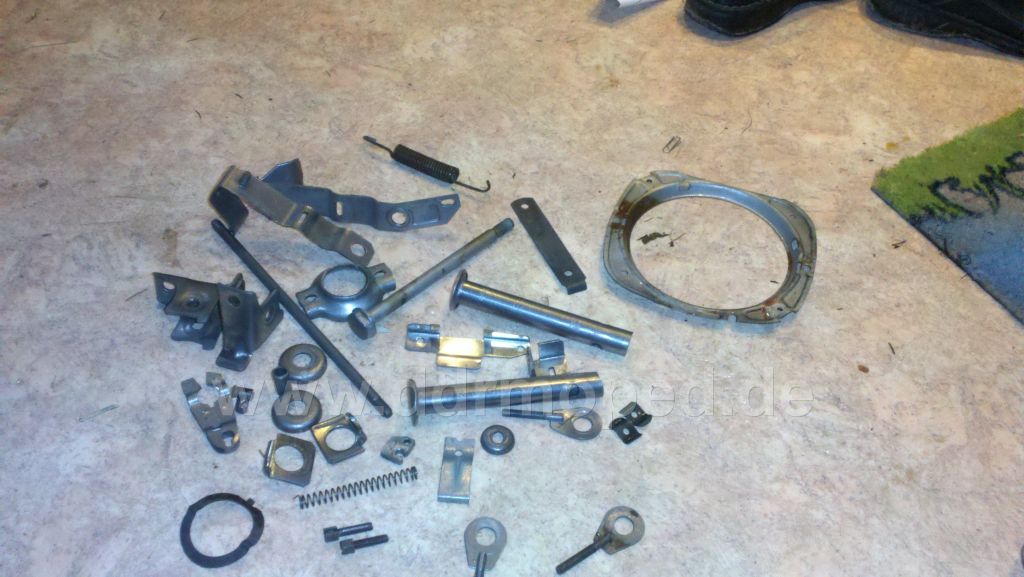

Außerdem hab ich alle Teile vom Star heute zum Verzinken geschafft.
Ich werde alles original ESKA Schrauben verwenden!!
Den Kompressor zum Lackieren hab ich heute auch geholt, also kanns dann bald losgehen!! _clap_1.gif
Hier mal die in Zitronensäure behandelten Zinkteile
simson willi
Geschrieben am: 30.08.2012, 20:12
Hat einer von euch einen Tipp wie ich die Soziusrasten wieder zusammen bekomme nach dem verzinken bzw. wo ich diese Hohlnieten( ?? ) herbekomme??
Und welcher Tacho war denn 1970 verbaut, weil ich irgendwo mal gelesen habe das angeblich noch der mit der Pfeilförmigen Nadel verbaut war??

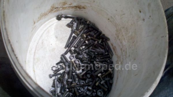

Hier mal ein Bild von den Schrauben, aber nicht wundern, es sind viele S-Serien Teile mit dabei:

Geschrieben am: 30.08.2012, 20:15
QUOTE (simson willi @ 30.06.2012, 21:37)
Sind doch 8er!
