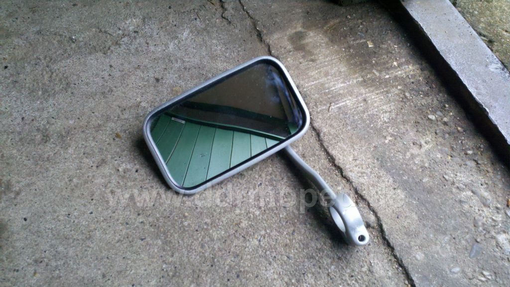

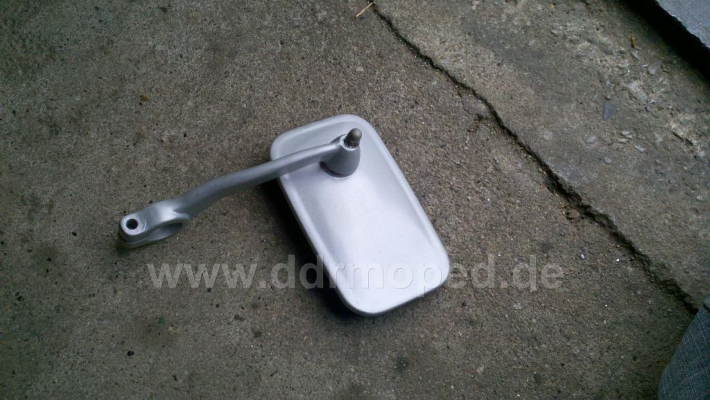

Heute hab ich den Spiegel endlich mal fertig gemacht, der lag jetz ganz paar Monate rum, weil ich keine Mattschwarze Farbe für den Silber überpinselten Keder hatte

Die Halteschraube ist beim Zinker^^

QUOTE (simson willi @ 31.08.2012, 19:44)
Ich schätze , den Lack hättest du auch mit Nagellackentferner (Aceton) runterbekommen.

Der Keder ist übrigens nach der Behandlung mit Verdünnung weiß angelaufen, und bevor ich mir den noch komplett mit irgendwelchen Sachen kaputt gemacht hätte hab ich mir die Farbe zur Hand genommen.
