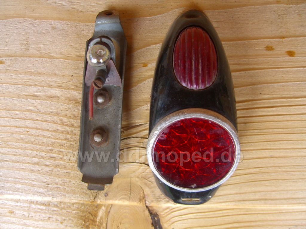

Hallo, in dem Fall bingt mir die Suche zu viel. Weiss jemand auf Anhieb ob das Rücklicht Fahrrad oder SR ist?
Auf der anderen Seite der Halterung ist eine 59 eingeprägt.
MfG Tino

Anhand der Lampenfassung - Moped!!!
Beim Fahrrad ist die kleiner...
Mfg Andi
Geschrieben am: 01.07.2012, 17:34
Beim Fahrrad ist ein Schraubverschluss und kein Bajonetverschluss in der Birnenfassung.

Ist wie bei einem alten Karabiener (Gewehr) da steckt man die Patrone ein und dann wird das Schloss wo der Schlagbolzen drin sitzt eingeschoben und verdreht in der Patronenaufnahme, so das diese fest sitzt. Genau so dreht man die Birne ein daher der Name.

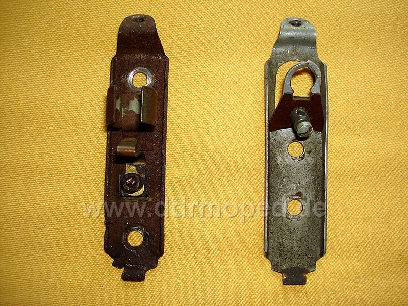

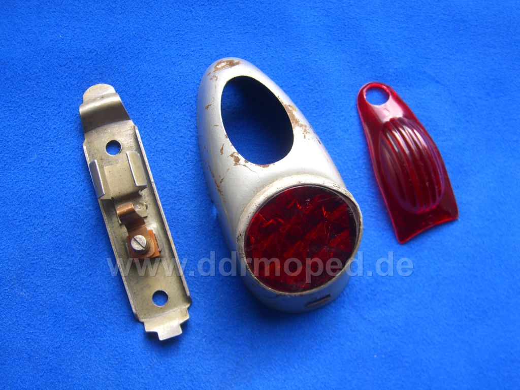

Hier mal der bildliche Unterschied der Lampenträger. Links für's Mopped, rechts für's Fahrrad.

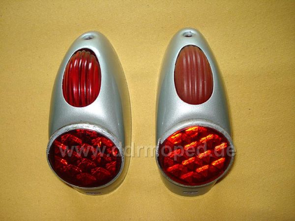

Auch die Gehäuse sind etwas unterschiedlich in der Größe. Die Fahrradversion (rechts) ist etwas schmaler (sonst steht es über die Sicken des Schutzbleches über) sowie auch ca. 2mm flacher als die der Moppedversion, die ist etwas bauchiger und minimal höher.
