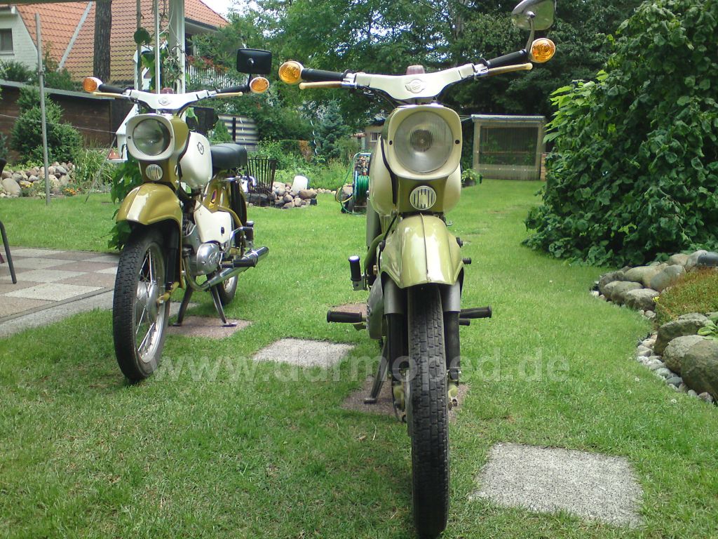

Nun hab ich es auch geschafft meinen zweiten Habicht abzulichten. Original Lack, so wie es Jörg eigentlich gefallen sollte wink.gif . Zumindest hat er von mir keinen bekommen, wurde alles "nur" aufpolliert und an manchen Stellen (wo sich Rost gebildet hat) nachgebesser.

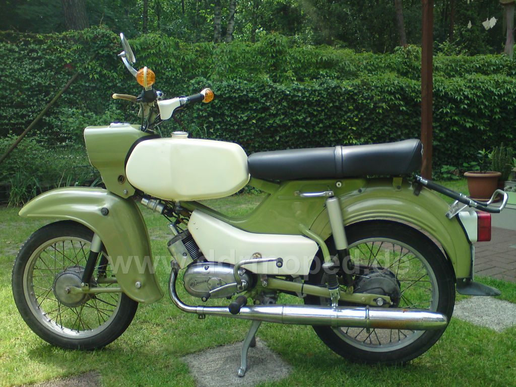

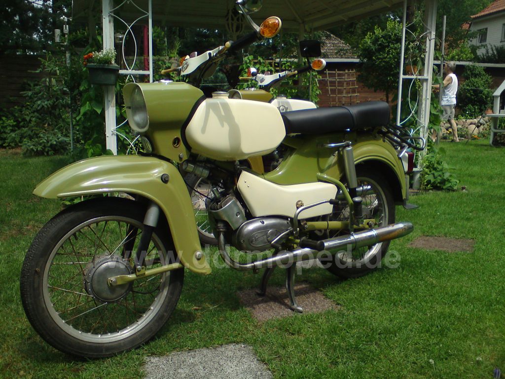

Schon ein guter Anfang.
Aber bis er wieder voll original ist, hast du schon noch etwas Arbeit. wink.gif
Was ist der Habicht denn für Baujahr? Rahmennummer wäre natürlich auch interessant, wenn du die grad bei der Hand hast.
Das Baujahr würde ich dir dann noch in deiner Betreffzeile ergänzen. Ist besser für die Suchmaschine zu finden.
Der Tank ist auch noch original? Da brauchste jetzt nur noch neue Wasserabziehbilder drauf machen, dann ist der schon mal wieder top.
Auch am Rahmenrohr fehlt entweder der auflackierte Habicht Schriftzug oder das Wasserschiebebild.
Spiegel und Blinker passen nicht zum Baujahr. Die Soziusfußrasten sind Nachbau und das Sitzbankschloß ist ein DDR Briefkastenschloß. wink.gif
Auch die Speichen bedürfen noch einiger Zuneigung. (Reinigung oder Neuspeichung) Die Chromhülsen der hydraulischen Dämpfer scheinen auch nicht mehr die besten zu sein, da könnte man auch noch etwas nachbessern.
Bei der Sitzbank wird es dann schon schwer was gutes originales zu bekommen, aber zumindest ist hier schon mal ein neuer Bezug drauf.
Auch die hinteren oberen Halter des Gepäckträgers schaun nicht mehr sehr schön aus. Oftmals reicht hier eine Reinigung mit Stahlwolle im schlimmsten Fall muss man tauschen.
Ach ja noch was ganz wichtiges! Dein Auspufftopf ist vieeeel zu weit auf den Krümmer geschoben! So kann kann der Habicht nicht ordentlich Leistung bringen. Der Topf darf maximal 25 mm auf den Krümmer geschoben werden. (Ungefähr so breit ist auch die Schelle vorne)
Also hier solltest du auf jeden Fall nochmal nacharbeiten. Ob die hintere Auspuffschelle richtig verbaut ist, sieht man auf dem Bild nicht. Die hintere Schelle vom Auspuff sollte mit der Öffnung schräg auf der Hinterrad zeigend montiert sein.
Und Kabelbinder an der hinteren Schwinge, solltest du noch durch Lochband ersetzen. Mit diesem wird auch der Bremszug an der vorderen Schwinge fixiert.

Wenn es ein 74er ist, dann ist auch das spitze Endstück vom Auspuff falsch. Auch die Rücklichtverkleidung sollte hier schon in schwarz lackiert sein.
Ob dein Tank nachlackiert wurde, kannst du ganz einfach nachsehen, wenn du den Tank mal abbaust und dir von Unten anschaust. Da wurde meistens nicht lackiert und man würde den wirklichen Originallack noch sehen.
Aber warum auf deinem Rahmen keine Wasserschiebebilder mehr vorhanden sind ist auch komisch obwohl der Lack noch sehr satt und frisch wirkt. hmm.gif
Sieht man hier noch die Abdrücke, wo mal die Schiebebilder drauf waren? Und wie schauts beim Tank aus?
Ja da hast du noch ordentlich Arbeit mit dem Habicht, aber das wird schon.
