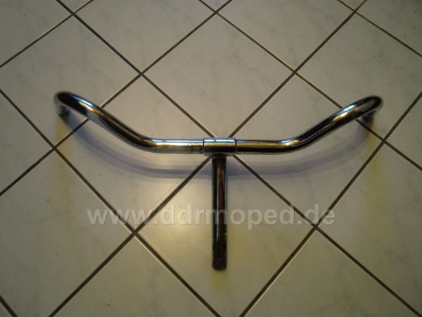

Hab heute auch schon die Räder ausgespeicht. Dabei viel mir auf, das im Vorderrad ziemlich dicke Speichen drin waren. Was mich vor ein Problem stellt. Da ich die vordere Radnabe komplett austauschen möchte (total verrostet), muss ich nun eine finden, wo auch wieder solch dicke Speichen rein passen. sad.gif
In der Zwischenzeit suche ich Teile zusammen und säubere diverse Anbauteile.

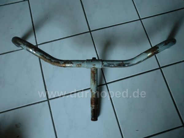

Wie diesen Lenker.
Joachim von Hassel
Geschrieben am: 04.07.2012, 20:41
Beiträge: 805
Mitgliedsnummer.: 5064
Mitglied seit: 24.12.2011

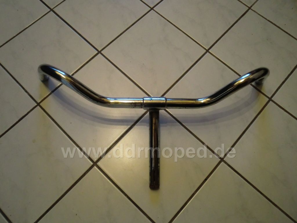

Ich dachte schon, ich hätte nach dem Entfernen von Farbe und Flugrost, nur noch ein Luftlenker übrig.

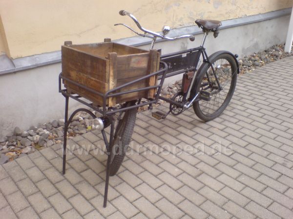

mein Scleppesel ist nun endlich fertig.
Nur noch Kleinigkeiten wie verkabeln...
Die Kiste hab ich heute auf dem Sperrmüll gefunden und sie passt wie Arsch auf Eimer.

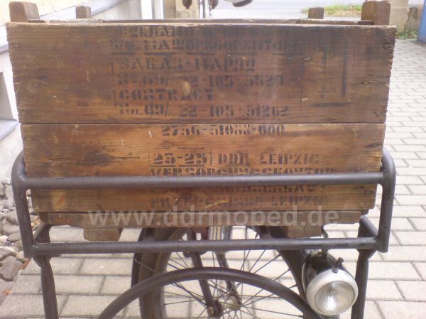

Joachim von Hassel
Geschrieben am: 12.10.2012, 14:23
Beiträge: 805

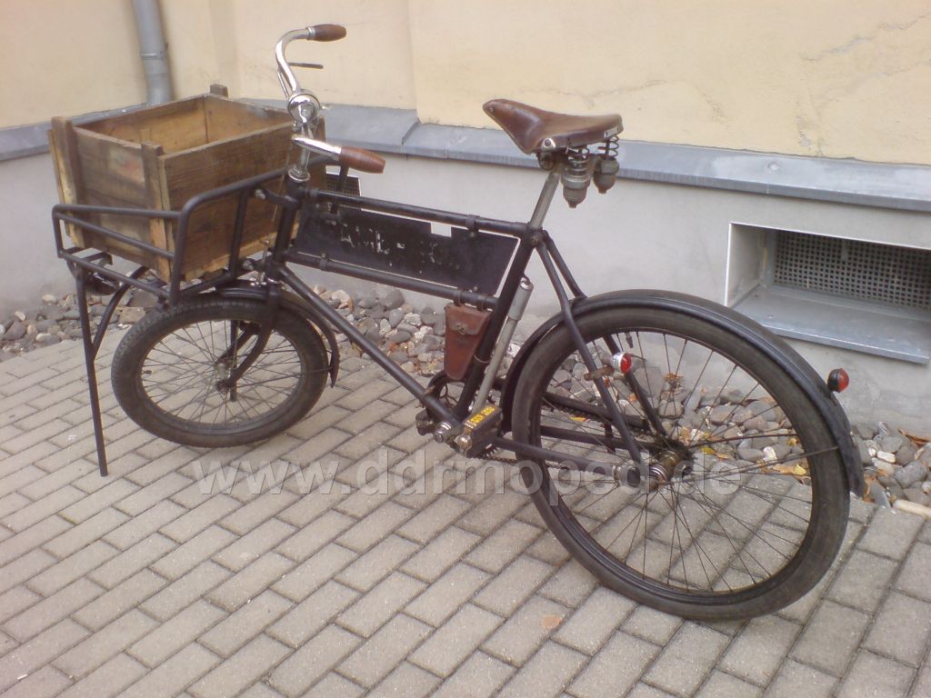

Joachim von Hassel
Geschrieben am: 12.10.2012, 14:24
Beiträge: 805
und noch mal von hinten

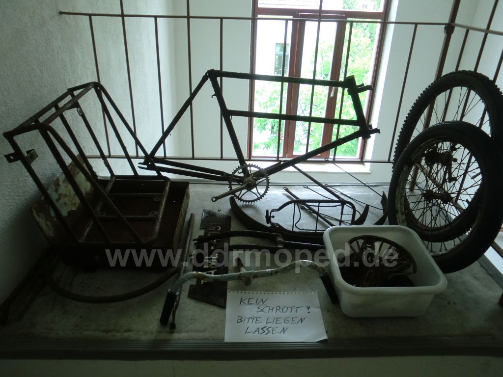

Schick ist's geworden und das Schild "Kein Schrott!" dürfte nun absolut überflüssig sein thumbsup.gif
So gut wie die Kiste da rein passt, könnte man meinen, die wären genormt gewesen ^^
Wenn du den Ständer noch etwas standsicherer machen möchtest, kann ich dir solche Gummipuffer empfehlen, wie man sie unten an Gehstöcke macht.

Wie meinst du das mit dem Schild?
