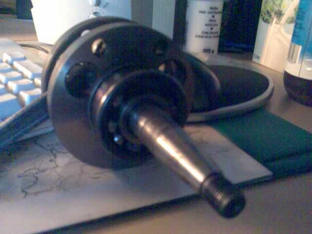

Nicht ganz so schlimm aber dennoch schlimm
Hatte den motor heute auf brauchte garnich lange suchen
Nagelneue Kugellager zerschossen warum auch immer getriebeöl war genügend drinne
Mfg Dirk

Oh hab das Bild vergessen und jetzt krieg ich natürlich das lager nicht mehr von
der kurbelwelle

Tu es mit nem Heißluftfön richtig heiß machen und dann musste n bissl gefühlvolle Gewalt anwenden.

QUOTE (lambiman @ 16. Jul 2007, 19:12)
Nein Joker
Mfg Dirk
wie schon beschrieben, Mische zu mager bzw. beim Einpressen das Lager beschädigt bzw. leicht verspannt.
