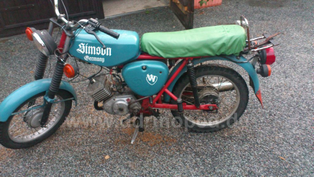

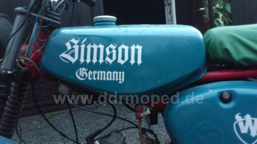

> Meine neue Erungenschaft, Ne alte verbaute Enduro
SimsonTi
Geschrieben am: 07.07.2012, 09:39
Beiträge: 183
Mitgliedsnummer.: 5377
Mitglied seit: 08.04.2012
Die hab ich gestern mir für 100 € geholt wink.gif Es fehlt dan nur Vergaser, Zündstecker und der schöne Sitzbezug cool.gif und der Motor öl, alle schlösser fehlen und das zündschloss ist komplett überbrückt wink.gif und die Plakete fehlt. Aber es fähr es muss nur noch etwas eingestellt werden und die elekronik muss neu gemacht werden.
Und es wird wieder ne originale S51 Enduro N aber mit Blinkern und Zündschloss rolleyes.gif in Silber mit Blauen simson aufklebern biggrin.gif
Mfg Tino
Simson s51Eenduro bj.1982 ( mit s70 Motor)

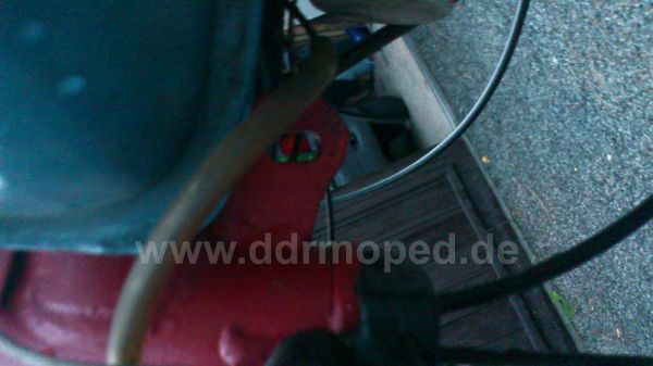

Zum Hauptrahmen:
Mfg Tino

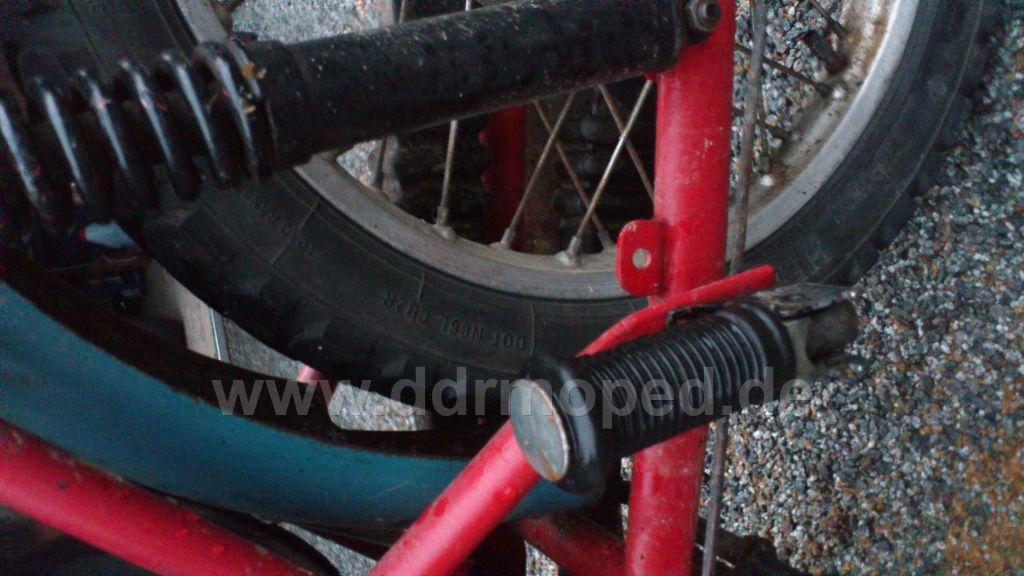

und die N schwinge ( leider eine lasche Kaputt )
Mfg Tino

QUOTE (SimsonTi @ 07.07.2012, 10:39)
Aber was soll der blödsinn das kann nie ein N werden wenn du genau das verbaust was die N nie hatte.
Die N-Schwinge kenne ich nur von S50N jegliche S51 Modelle hatten die nicht mehr.
Wurde sicherlich mal gewechselt und du brauchst sie auch später nicht mehr verbauen wenns wirklich Original werden soll.
So wie es klingt baust du eher eine Zivil Enduro auf mit silbernem Lackset Blinkern und Zündschloß dann nenn das Kind auch beim Namen rolleyes.gif .

SimsonTi
Geschrieben am: 07.07.2012, 12:17
Beiträge: 183

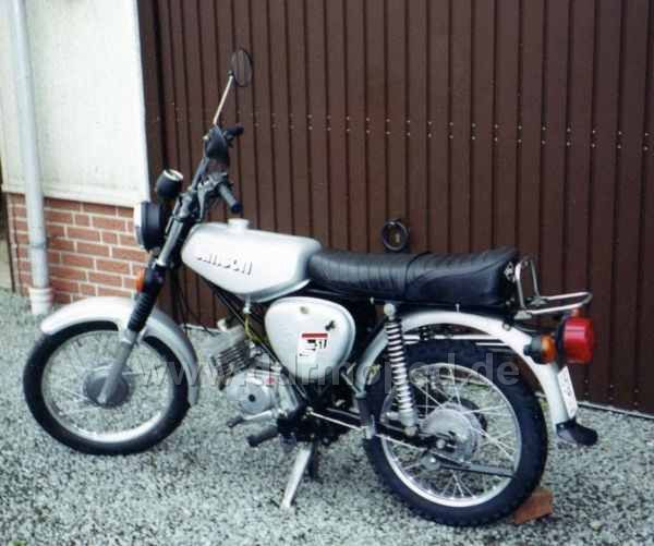

Nein Gestollen ise nicht, keine Sorge. Orignal soll se schon werden also ohne die Schwinge vom N, allerdings weis ich noch nicht ob ich auch nen originalen Lenker Draufmache aber ich denke schon. Und warscheinlch 60/4 Motor , mal sehen was wird thumbsup.gif
mfg Tino
ok da sag ich mal dazu : Simson Enduro s51
so in etwa soll sie mal aussehen:
[/QUOTE]So wie es klingt baust du eher eine Zivil Enduro auf mit silbernem Lackset Blinkern und Zündschloß dann nenn das Kind auch beim Namen rolleyes.gif [/QUOTE]
Mfg Tino
