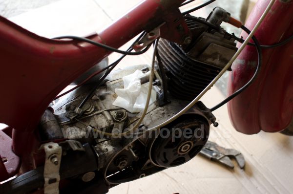

So ich lade die Bilder nunmal einzeln hoch
Das Erste, als der Spatz noch nicht ganz zerlegt war.
Tassenpudding
Geschrieben am: 12.07.2012, 22:50
Beiträge: 20
Mitgliedsnummer.: 5652
Mitglied seit: 08.07.2012
Der sehr schmutzige Motor, das Gehäuseteil, dass das Polrad umschliesst, ist an dem linken unteren Schraubenloch links davon eingerissen. Ist glaub ich eine bekannte Schwachstelle? _uhm.gif

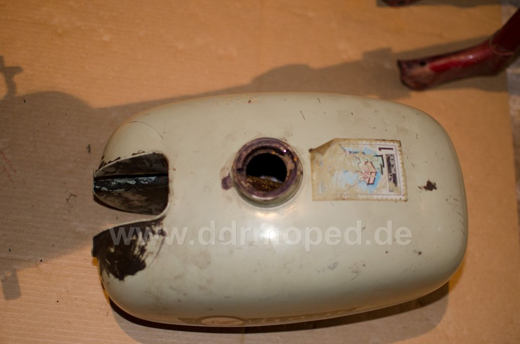

Sehr übel zerrosteter Tank. Was kann man tun?
Tassenpudding
Geschrieben am: 12.07.2012, 22:55
Beiträge: 20
Wurde wohl irgendwie drübergepinselt?
