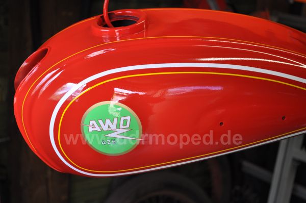

Bei schönem Wetter, die ersten Teile aus dem Schuppen geholt und mit dem Aufbau begonnen.

hast Du nun neue Wasserschiebebilder genommen und überlackiert ???
Geschrieben am: 11.07.2012, 07:42
Beiträge: 5645
QUOTE (Doc Holliday @ 10.07.2012, 23:36)
QUOTE (awoniederrhein @ 09.07.2012, 09:03)
... das würde mich auch interessieren und ne Nahaufnahme davon.

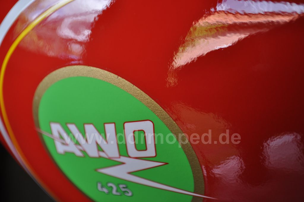

Hier nun die ersten Nahaufnahmen der Wasserzeichen. Erst mit 1K dann mit 2K überlackiert. Das Ergebnis ist prima, die Ränder liegen schön im Lack und es kommt zu fast nicht fühlbaren Übergängen. Der einzige Hacken ist das es mir auch mit 3 Versuchen nicht gelungen ist die Wasserzeichen auf dem Tank zu 100 % ohne Falten aufzubringen. Die kleinen "Macken im Rand der Zeichen liegen also nicht am Lack sondern sind durch das Aufbringen der Wasserzeichen entstanden. Geht man einen Schritt zurück sieht man sie nicht mehr.Damit muß und kann ich auch leben. Dafür ist halt alles selber gemacht. Beim Wasserzeichen auf dem hinteren Blech gab es dieses Problem nicht, da das Zeichen ja fast gerade aufliegt.

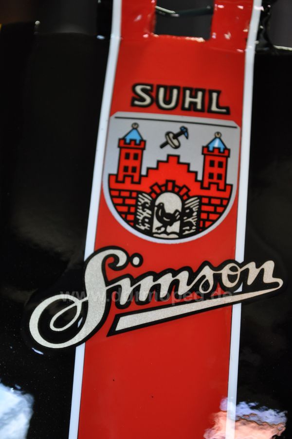

Das Wasserzeichen am Rückblech

Hallo Jürgen, ist doch ein gutes Ergebnis! Ich hoffe, ich kriegs auch so hin. Beschreib mal deine Vorgehensweise. Sind das die OMEGA-Bilder?
awoniederrhein
Geschrieben am: 15.07.2012, 14:42
Beiträge: 79
Mitgliedsnummer.: 4673
Mitglied seit: 09.07.2011
Ja sind es. Habe diese 5 Min in warmes Wasser gelegt und dann den 1K Basislack mit Wasser bespritzt. Wasserzeichen von der Mitte nach außen ausgestrichen. Mit einem Kunststoffspachtel war aber der Druck zu gering und der erste Versuch kläglich gescheitert. Beim zweiten Mal einen schmalen Eisenspachtel genutzt und dann dieses Ergebnis erzielt. 2 Tage gewartet damit alles Wasser verdunstet. Kleine Unebenheiten am Rand mit dem Findernagel vorsichtig rausgestrichen und dann mit 3000 Schleifpapier kurz angeschliffen. Dann 1K in 2 Schichten mit ca 5 Min. Pause. Dann 1ne Woche Pause da Urlaub.
Wieder mit 3000 Papier angeschliffen und in 3 Schichten mit 2K versiegelt.
Fertig und ansehnlich, zumindest ich bin sehr zufrieden. Gelackt ist übrigens alles mit der Dose ! Allerdings ein neueres etwas teureres System (SprayMax) mit einem Spritzbild das einer Pistolenlackierung sehr nahe kommt.
Dieses ist meine erste Lackierung und das Ergebnis ist viel besser als ich es mir vorgestellt habe.
Gruß Jürgen
