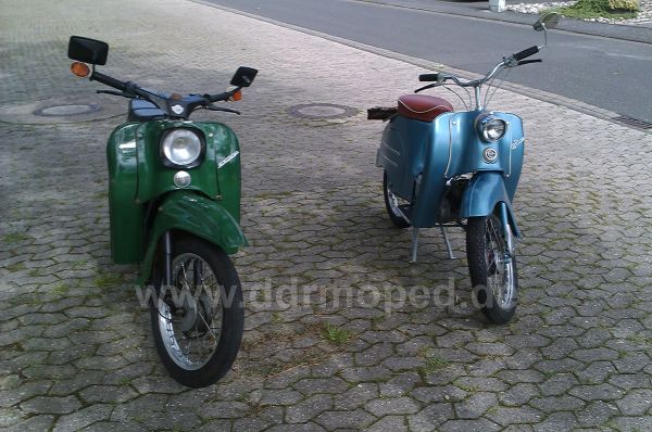

Wie versprochen, er berichtet!
Nachdem heute Nachmittag das Wetter gnädig war, sind meine bessere Hälfte, auf der Schwalbe und ich auf'm Krach eine Runde von knapp 30 Kilometer gefahren!
Der Düsenwechsel hat geholfen! Kein Stottern mehr! Der Roller läuft zwar noch nicht optimal, aber zum "Plastebomber" verblasen hats gereicht! _clap_1.gif
Nächste Woche wird noch mal die Zündung überprüft und dann schaun wir weiter!
Grüße Frank
