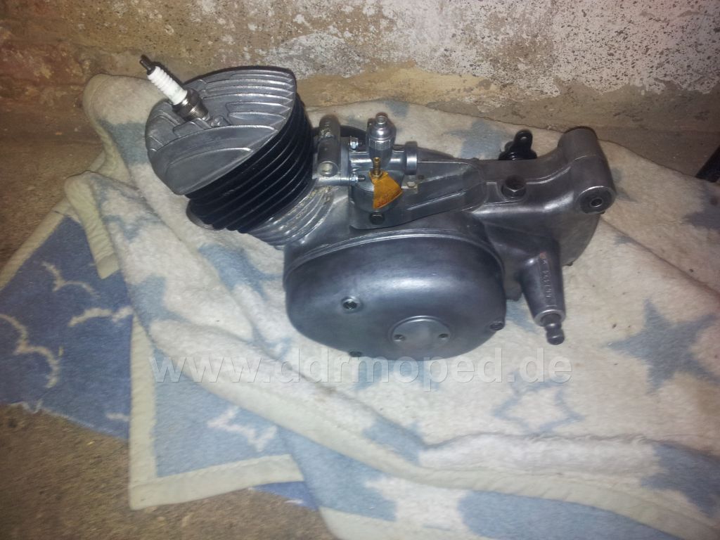

Sag mal Itze, wie hast du denn den Motor so schön hinbekommen?
itze_blitz
Geschrieben am: 26.10.2012, 18:44
Beiträge: 162
Mitgliedsnummer.: 5659
Mitglied seit: 11.07.2012

itze_blitz
Geschrieben am: 26.10.2012, 18:50
Beiträge: 162

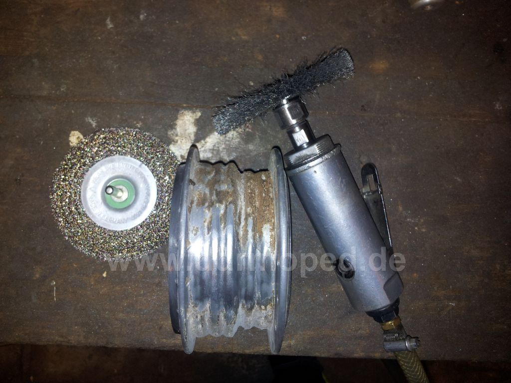

Normal gesäubert, und ich bin ja ein Drahtbürsten fetischischt, damit geht alles Tip Top sauber und glänzt !
Den Zylinder habe ich Glasperlen gestrahlt !
Da ist dar Schleifer auf dem Bild, so ein Ding ist Gold wert, damit bringt man alles wieder auf vorderman !
Drahtbürsten habe ich auch einige zur Auswahl. Aber ich muss diese leider mit einer Bohrmaschine nutzen. Habe keinen Kompressor. cry.gif

mobiler4
Geschrieben am: 27.10.2012, 17:39
Beiträge: 5298
Mitgliedsnummer.: 1733
Mitglied seit: 15.12.2008
QUOTE (itze_blitz @ 26.10.2012, 18:50)
...mit diesen Drahtbürsten ? ohmy.gif Sind das Kupferbürsten? denn sonst wirst Du in absehbarer Zeit Rostflecken auf Deinem schönen blanken Alu haben sad.gif Stahlpartikel dieser Bürste lagern sich im Alu ein und fangen an zu rosten unsure.gif Du mußt immer Kupfer- oder Messingbürsten nehmen damit wird es noch feiner und glänzender und rostet nicht dry.gif

itze_blitz
Geschrieben am: 28.10.2012, 12:58
Beiträge: 162
aha gut zu wissen, das sind normale Bürsten, danke für die Info !
Ich habe damit schon viele Teile bearbeitet, bis jetzt ist zum Glück nichts gerostet, ich behalte das mal im Auge !
