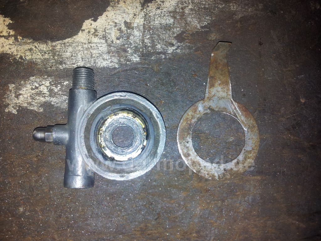

Hier mal mein Tachoantrieb, da fehlt och was, so kann der doch net funktionieren ?

Beim Tachoantrieb fehlt nichts, aber am Myramidmitnehmerrad wird wohl der Rand abgenutzt sein, deswegen hält der Mitnehmer nicht mehr.
Norbert hatte hierzu mal eine Reparaturanleitung geschrieben, die findest du HIER
Gruß Jörg

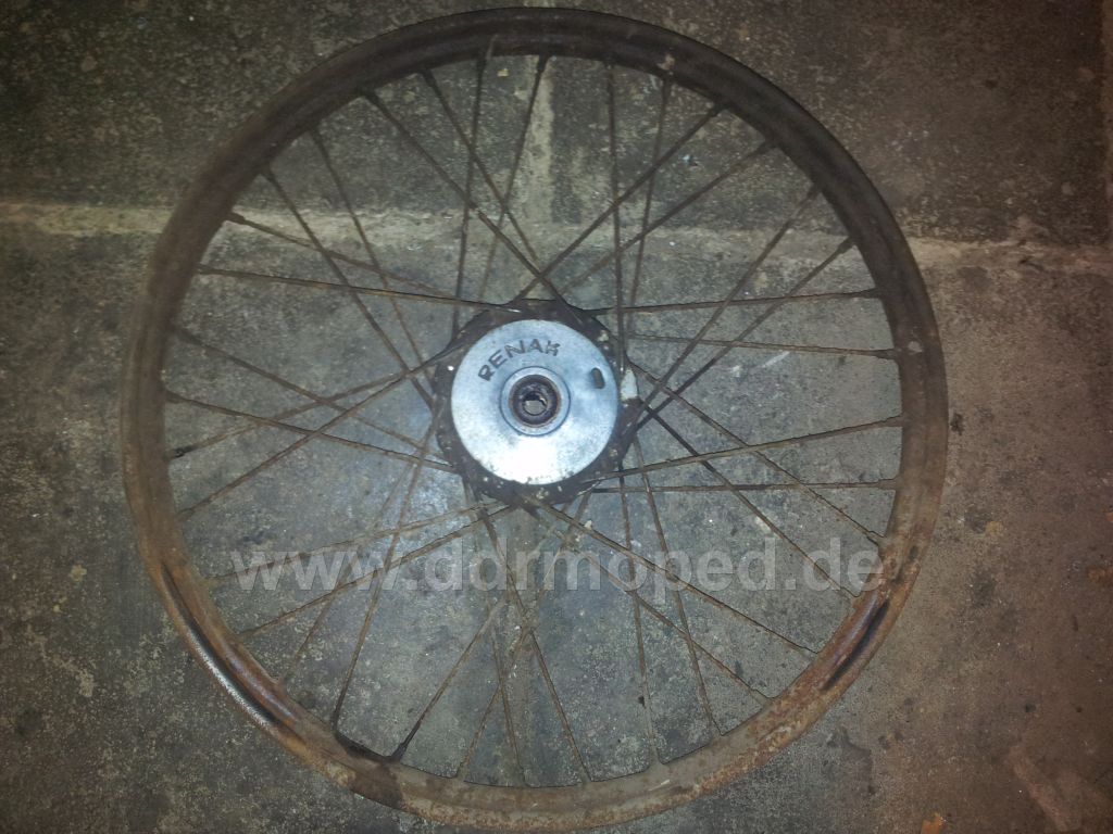

Hier mal ein Felge, die Nabe habe ich schon mal angefangen zu schleifen, ist jetzt auch schon ausgespeicht, nur hat der Rost der Felge stark zugesetzt, ich bin mir nicht sicher ob ich sie neu kaufe oder strahlen lassen soll, es sind viele Poren vom Rost drin, da muss Vieeeeeeeel geschliffen werden !

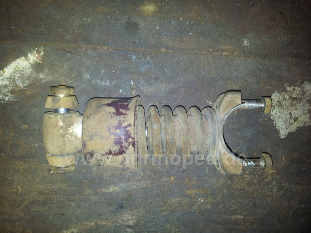

Kann mir mal bitte einer sagen wie ich die Feder hier auseinander bekomme _uhm.gif

Du musst den Alukopf abschrauben, dann kannst du den Steckbausatz auseinander nehmen.

Danke dir, ich versuche es, aber da dreht sich alles mit, ob außen, oder innen der Bolzen, da gibts doch ein Trick oder _uhm.gif

Geschrieben am: 18.07.2012, 11:35
Der Bolzen der in den Alukopf eingeschraubt ist, hast am anderen Ende eine aufgeschweißte Scheibe mit zwei Nuten. Du müsstest dir ein Werkzeug basteln, das in die Nuten greift.

Ja habe ich gesehen, das hatte ich geahnt, hatte auch schon mal was versucht, nun gut, dann muss ich mir was bauen danke dir !

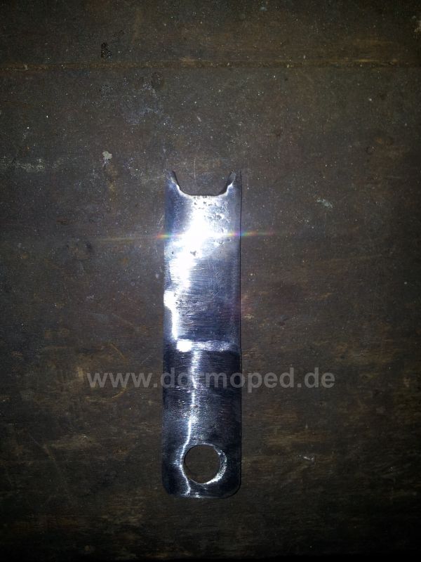

So ich habe gesiegt, danke für den Tipp, hier mal mein Gebautes Werkzeug, falls jemand auch mal an das Problem stößt, kann er sich hier mal anschauen was ich benutzt habe !

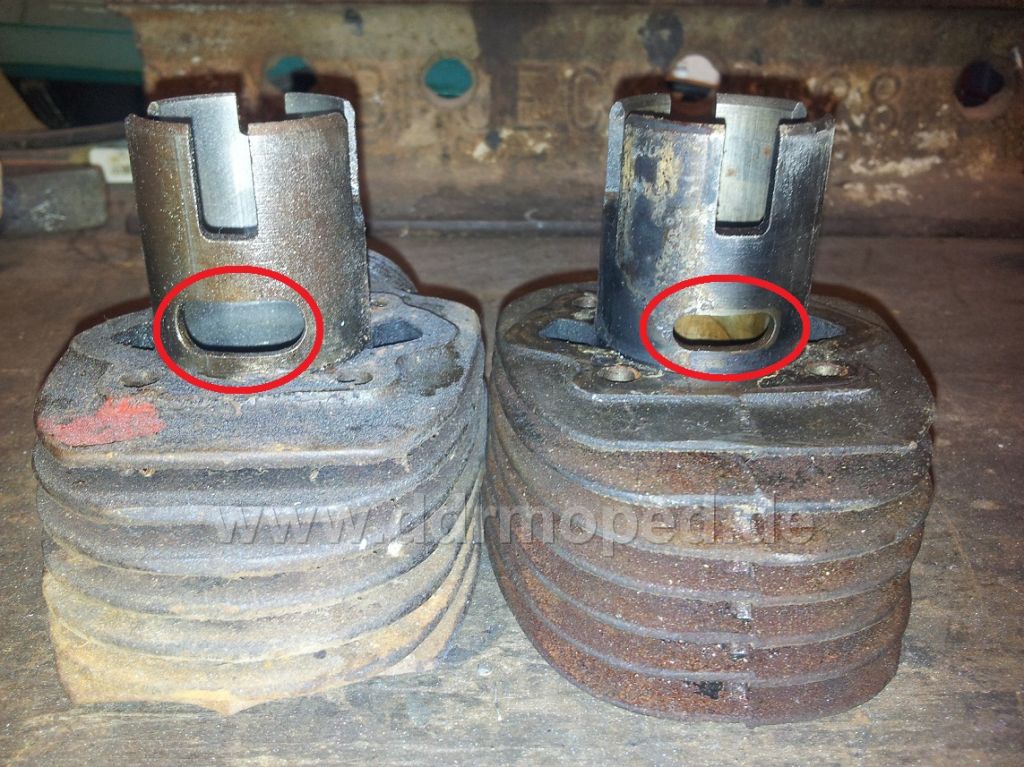

links mein alter Zylinder, rechts mein "neuer" den ich schleifen lassen will, warum sind bei den linken die Löcher viel größer ?

Links 2,3 PS KR 50 .... rechts 1,5 PS SR1 erste SR2
Links bringt nur was, wenn das Gehäuse und der Vergaser angepasst ist.
