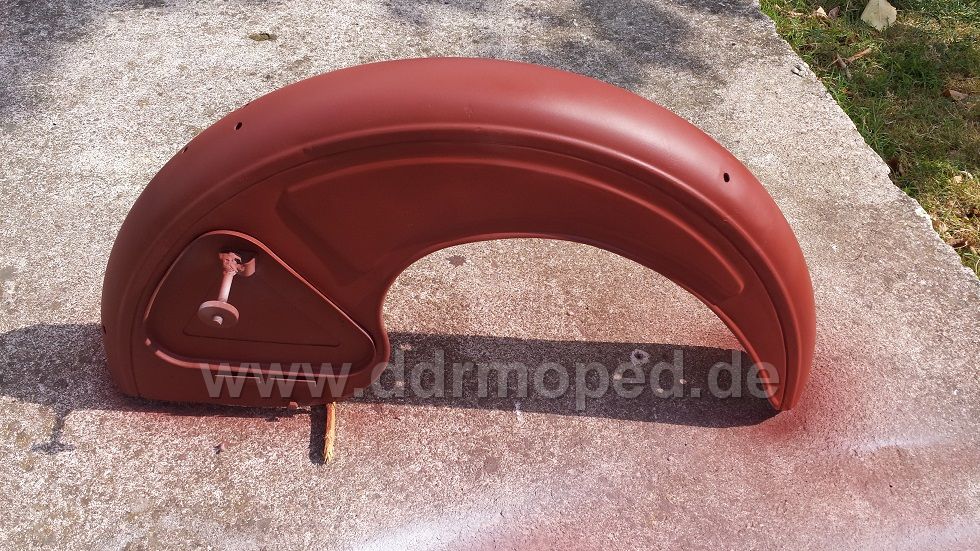

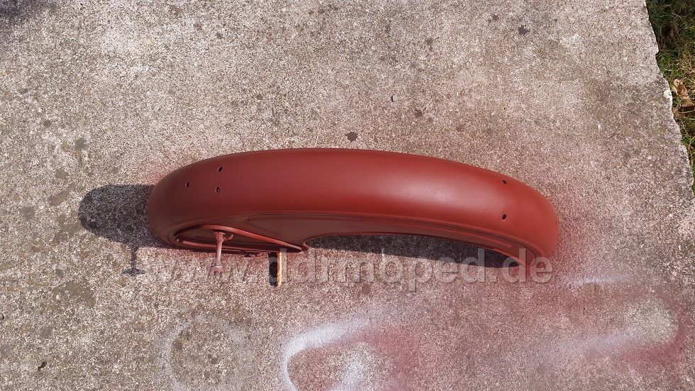

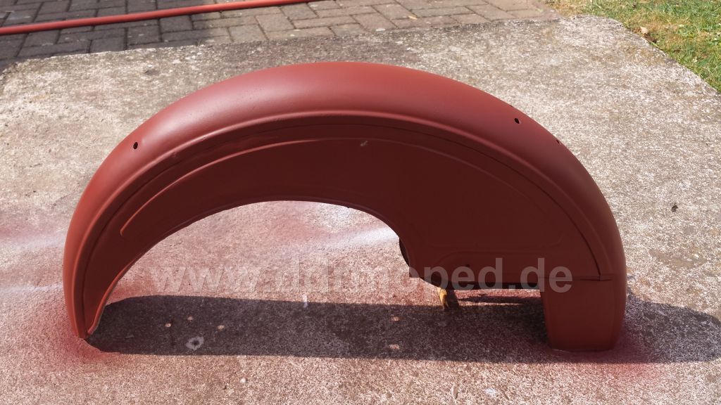

Nicht falsch verstehen, mir geht's nur um das Spachteln auf Spraydosenlack in 1K. In vielen Fällen ist genau sowas in die Hose gegangen. Dann ist's schade um den Aufwand...und mit Spraydose grundieren ist eh Mist, weil du längst nicht soviel aufgetragen und somit ausgeglichen kriegst. Aber jeder muss eigene Erfahrungen sammeln @wombat: Manche können ausbeulen ohne zu spachteln... Weiter machen. MfG

| QUOTE (itze_blitz @ 15.08.2015, 15:21) | Lässt es sich viel besser Füllern und grundieren mit einer Lackierpistole ? Ich meine bekommt man die Poren damit besser weg ?
Ich habe eine, wenn dann benötige ich halt noch eine 1.5 oder 1.8 Düse, dann könnte ich es auch damit Füllern die wir zum lackieren gedacht, denn den Lack wollte ich bestimmt nicht mit der Dose lackieren. |
Natürlich. Ich weiß mit Dose geht schneller und für kleines Zeug ist das sicherlich auch nicht so verkehrt. Aber für Fläche ist die Lackierpistole die bessere Wahl. Doch falls du denkst, dass du jetzt einfach so mit 2K Grundierung über dein jetziges Zeug drüber lacken kannst, muss ich davon abraten. Das wird Rotz... Dickschicht- Füller zum Beispiel nimmt ordentlich Unebenheiten weg, Voraussetzung ist selbstverständlich eine gute Vorbereitung was spachteln angeht. Den schleifst du danach schön nass an, und denn Lack drauf... Hast du alles richtig gemacht, wird das Ergebnis aalglatt Die Erfahrungen macht man erst, wenn man sich selbst an sowas heran traut. MfG Robert
