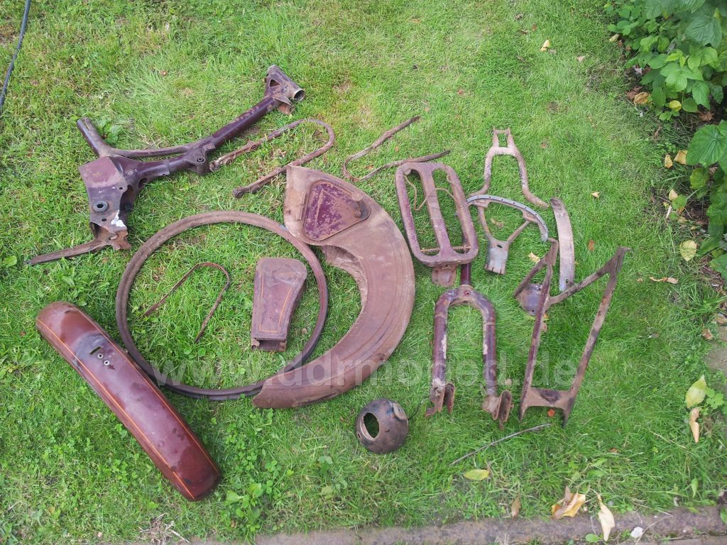

nicht das ihr denkt ich mache den ganzen Tag nischt !
Vor dem abkärchern !

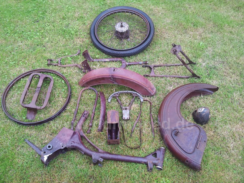

Nach den Kärchern, an den Werkzeugkasten und Kettenschutz habe ich erst später gedacht, deshalb sind sie net mit drauf, den ALU Kettenschutz werde ich wohl selber abschleifen, da traue ich dem Sand nicht oder was meint ihr ?

Ich habe mit Glasperlen gestrahlt!
Da konnte ich auch den Kettenschutz nehmen. Allerdings war der vorher bereits derbe verbeult.
Ich habe jedes Teil mit großem Abstand angefangen zu strahlen um zu beobachten, wie der Lack reagiert. Könntest du ja so versuchen(!), aber ohne Gewähr
Strahle erst mal die anderen Teile, dann bekommst du bestimmt ein gefühl dafür und weist was du machen sollst.
ich denke aber, wenn du den schutz gekärchert hast sollte strahlen auch nicht schlimm gehen (OHNE GEWÄHR)
ps. ich hatte nicht mit Kompressor gestrahlt, sondern mit Industriestrahlkabine.

Also zum strahlen,
neuer Kompressor ist unterwegs, eigentlich nur zum schleifen und eventuell zum Lackieren, eine Strahlpistole habe ich mir auch bestellt, ich werde dann mal das strahlen testen, es ist aber eigentlich nur für Kleinteile vorgesehen, es kommt drauf an wie gut das mit dem strahlen geht, ich befürchte das das eine langwierige Sache wird, ich würde die Teile alle für 50 Euro gestrahlt bekommen, denke der Preis ist Top, wenn sich das Strahlen so schlecht macht wie ich erwarte gebe ich sie dahin, ansonsten mache ich es selber, dann brauch ich auf jedenfall noch eine Atenschutmaske.

50€ finde ich auch Top!
Wenn ich überlege was ich in 8 Stunden geschafft habe.

Ist doch original Lack ja? .... Mach dass für die 50,- Euro, den guten Rat geb ich dir. wink.gif

Ja der ist Original, nur auf den Bildern sieht der noch relativ gut aus, aber in Wirklichkeit ist 70% mit Rost überdeckt, siehe Seite 1 !
Ich denke mal ich werde das auch strahlen lassen, vielleicht schaut es sich ein anderer Kumpel noch mal an, aber die strahlen mit feinen Kies, das ist net so gut oder?

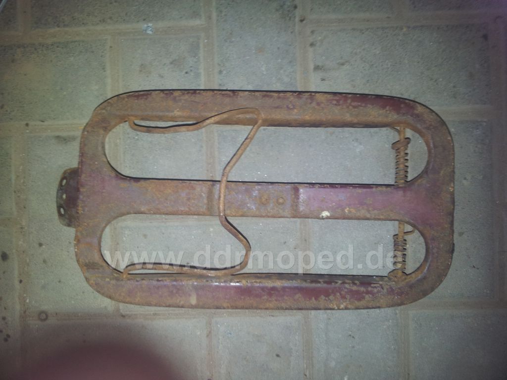

bekommt man für den Gepäckträger noch die Einzelteile ?

Geschrieben am: 21.07.2012, 09:05
Die Federn gibt es auf jeden Fall noch einzeln, bei den Bügeln bin ich mir nicht sicher.
